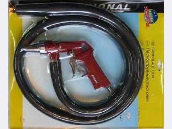

Только я не совсем понял. Зачем тебе балон-рессивер? В компрессоре он же есть. Или в качестве дополнительного с большим объемом? Или ты собираешься нагнетать воздух в сосуд с песком. :)

Планирую очистить пескоструйной насадкой к керхеру.

А можно поподробнее про насадку для керхера. Эт че за зверь такой??? С водой песок гонит чтоль?

Московод,а ты стоимость фирменного песка посчитал? Он ни три копейки стоит,а с обычным ,просеянным оно не особо получается.На видео ролике всё красиво,а на деле что то не очень.
Тоже интересно, что за насадка.

Подробней в фирменном магазине кёрхер . К кёрху только фирма подходит и чтоб давил не меньше 140-150 бар. Цену точно не помню ,что то в районе трёх ,пяти и песочек плюс. Я на сайте кёрха видео ролик смотрел,красиво показывают,а по деньгам кусается,зараза.

Однако - цена :? . Сам керхер покупал когда то за 12. В сорокин инструм. пескоструй стоит по цене примерно от 6-7т.
У нас насос высокого давления большой производительности фирмы Кёрхер стоит сейчас 12000 грн. А двигатель с ВАЗ 2106 всего 9000 грн, хотя конструкция его намного сложнее, как и металлоемкость. Дерут диллеры с дистебъютерами. Точнее обдирают. А на его запчасти цены вообще космические. Сальник, который купил для этого насоса в магазине "Подшипники" за 2 грн, у них стоит 60 грн. :(

Насос 5 серии "компакт" (у нас вроде как 5,200) покупал в финке. Соответственно дешевле. Там же и насадку. По цене не более чем у нас. А вот с песком и вправду интересно. Сначала отсеил, а потом и попробовал. Немного до зеркала очистил и забился шланг. Оказалось фракция песка должна быть не от 0, а от 0,6мм и до 1,4мм. Всё что мельче - забивает как кокс. Но результат, пусть и немного, впечатлил. Работает в принципе как и обычный - только вместо воздуха песок вместе с водой. Соответственно пыли нет.

С керхером не всё так просто. Не дорогие у меня были ( грязь не отбивают), долго не живут из за разницы насосов. В недорогих всё пластиковое, в тех что за 10-и выше метал., но и те без фильтра на подаче воды долго не протянут. Ремонт совсем не интересен по деньгам. Больше брать не буду, проще и дешевле китайскую. Покупал пистолет для пены, потом на рынке китйскую мойку увидел за те же деньги :pardon:
