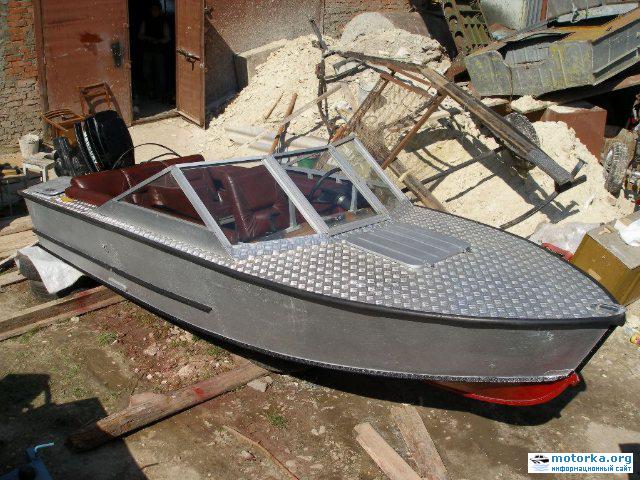

Крутяк. Класно смотриться. ТОже так буду делать, обшить алюминием верх, нуз покрасить в какой-нибудб п...атый цвет и все лодка в зачете.
А с наружи я смотрю вы до ватер линии обшили лодку?
9 555
4 759
До привального.

А между корпусом лодки и аллюминем какой нибь герметик или специальный силикон использовали?

Нормальный.)
А смысл? Можно и краску не снимать, лет на 20-30 хватит. :)

:) Вот так наример! :good:
судоводитель
24.09.2013
71
Илья
Hidea 40
Спасибо конечно ! Но вот этот вариант мне больше подходит! Хоть и сложней!
9 555
4 759
Я думаю,что так смотреться не будет! У тебя ПРОГРЕСС 2 ,а на фото АМУР.Пропорции другие.

Владимир шикарно смотриться!
Получаеться я могу не снимать слой краски и сразу ложить и клепать алюминий поверх краски?
А окантовка так покрашена или это специальная резина, от ударов при швартовке(если да, то подскажите где купить и какую именно).
9 555
4 759
Женя,фото прога не моё,с сайта.Освежи краску и клепай.Привальный это резина.На сайтах магазинов они есть,но дорого.
