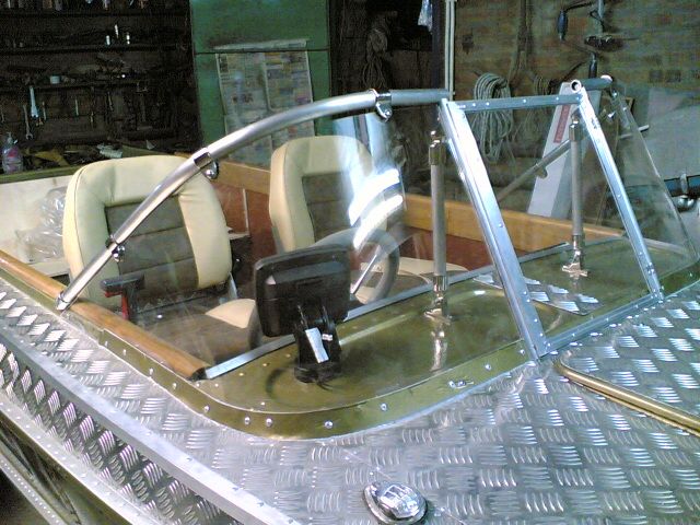

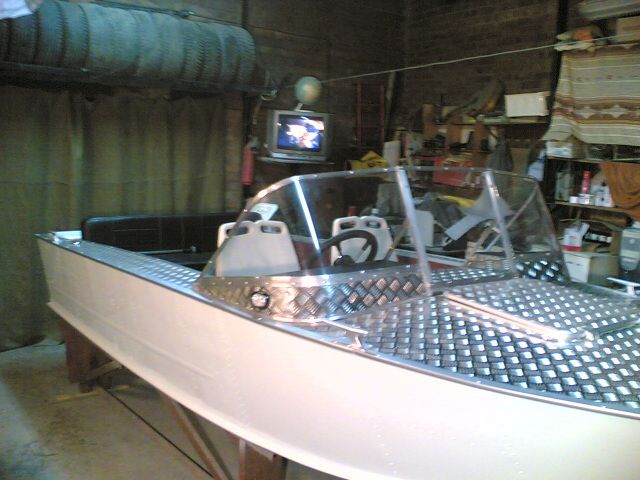

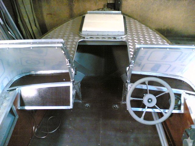

Здравствуйте товарищи! Хочу поменять стекло лобовое на своем прогрессе из стандартного, на более современное и красивое! Как и что лучше сделать?!
9 560
4 780
:D Я не раз выкладывал свои варианты подобных переделок,но если тебе лень искать ответ по темам,могу повториться.Мне не трудно.Буду рад если тебе это поможет. :|

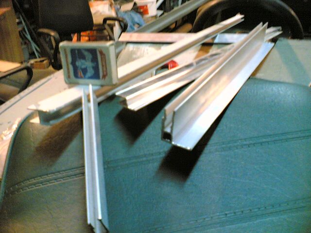

где такой профиль берете?
9 560
4 780
Какой именно?
Shark777
19.01.2011
360
18
Саратовская обл.
п4, п2м, таймень3200
f40betl, bf30, гладиатор 9,8
окантовка стекла
9 560
4 780

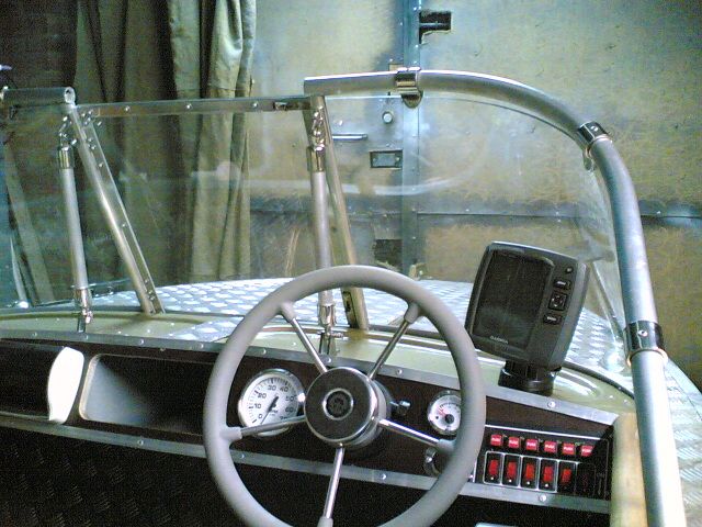

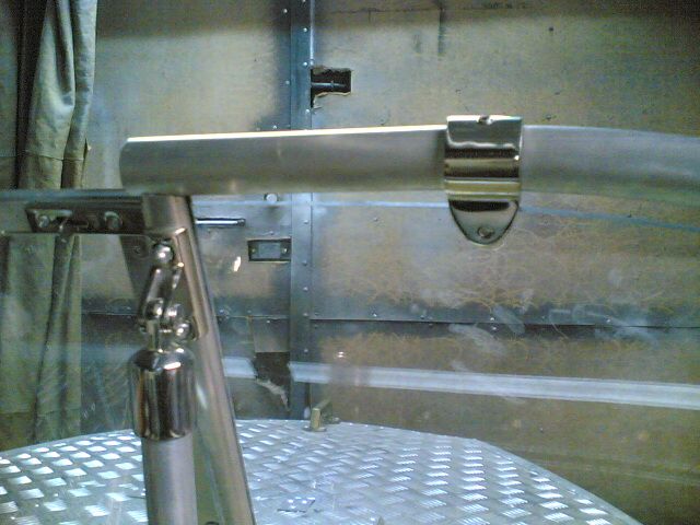

:) На первых двух фото окантовка из П -образного профиля.На нижней паре труба из АМГ-5 диаметр 25мм толщина 2мм согнута и пропилина под толщину стекла. Весь материал беру на фирмах где делают встроенные шкафы купе и натяжные потолки. :pardon:

Нормальный.)
Хорошая идея!
А жесткость рамки не сильно уменьшится?

Ну если не использовать рамку как турник для зарядки то жёсткости хватает(можно использовать трубу из нержавейки ,но будет трудней пропилить и дороже) и тенд удерживает даже на ходу.Есть другой вариант.Завтра попробую выложить.Выглядит богаче,но не бюджетно .

Владимир, а рамка сварена? Просто я стекло еще не ставил, на рамку опираюсь (труба 25х2мм), надеюсь стекло добавит жесткости. Ну это если прикрутить, а вот вставить, только на рамку надеяться.

:) Сварена конечно!Стекло 4мм толщиной и после сборки (на винтах в веху и клёпка по низу) всё довольно прочно.Возможность разобрать для замены сохранена. :pardon: К стати если увиличить радиус то 4мм стекло можно вставить без нагрева. :good:

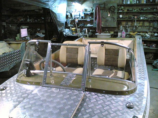

А окантовку по корпусу чем делали? Сколько алюминия ушло, что так обшидь лодку?
9 560
4 780
На Прогресс хватает одного листа.Сиденье брал в ГЕОРГ-МАРИНЕ в конце 2012 года .Точно не помню, по 3500 примерно. Привальный на П-4 заводской. На П-2 его нет,но можно поставить из П -образного профиля АМГ.На базах торгующих алюминиевым прокатом он(профиль) есть в ассортименте.

а толщину какую алюминия лучше всего брать, и как он вообще в эксплуатации себя показал?
9 560
4 780
Я ставил 1.5мм,но на Прог-2 хватит и 1.2мм. Дело в том,что разница в цене не большая,но палуба на двойке крепче и лишний вес некчему. С начала эксплуатации прошло три сезона,пока всё хорошо.

оке, буду иметь ввиду, а еще вопрос: Какие клепки вы использовали стальные или алюминивые, какого диаметра, и как часто вы клепали лист(через какое растояние)? И лист вы просто сверху палубы положили или межу листами еще герметиком промазали?

Я шлифмашинкой подтачивал клепки на палубе, что-бы лист ровно лег. Стальные клепки там точно не нужны.

А само стекло- что за стекло, где брали, и почем?
9 560
4 780

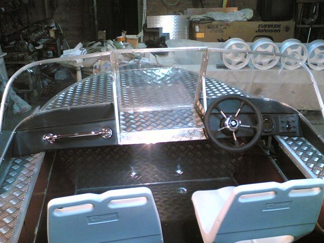

:) Ну вот наконец добрался домой и как обещал ещё один вариант крепления стекла :pardon:Клёпки симметрично по рисунку ,примерно 5-7см.Лист АМГ на прогрунтованную палубу.Шляпки подтачиваю как Гена,но только тм где мешают(как правило на стыках) больше не где.Стекло монолитный поликарбонат толщина 4мм.Фирмы Кин-пласт или Новатро. Лист размером 2м на 3м до нового года стоил 6 т с мелочью. Ну как то так. :pardon:

Я тройку хотел взять, но смотрю четыре загнулось неплохо. Целиться на 4, или феном корректировал?
ПС. Я в личку напишу.
9 560
4 780
На последних фото Казанка и с таким радиусом становится без нагрева запросто.
