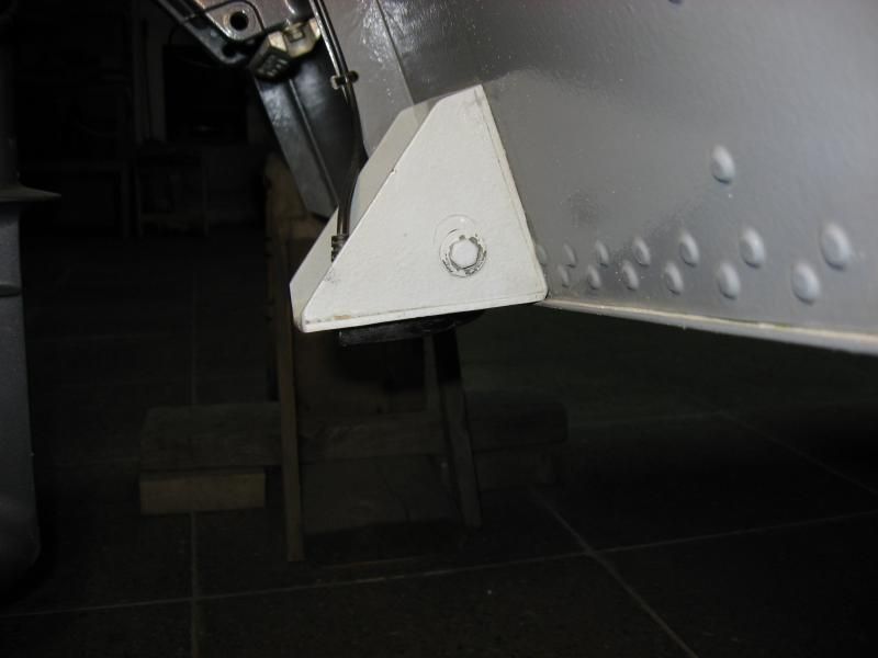

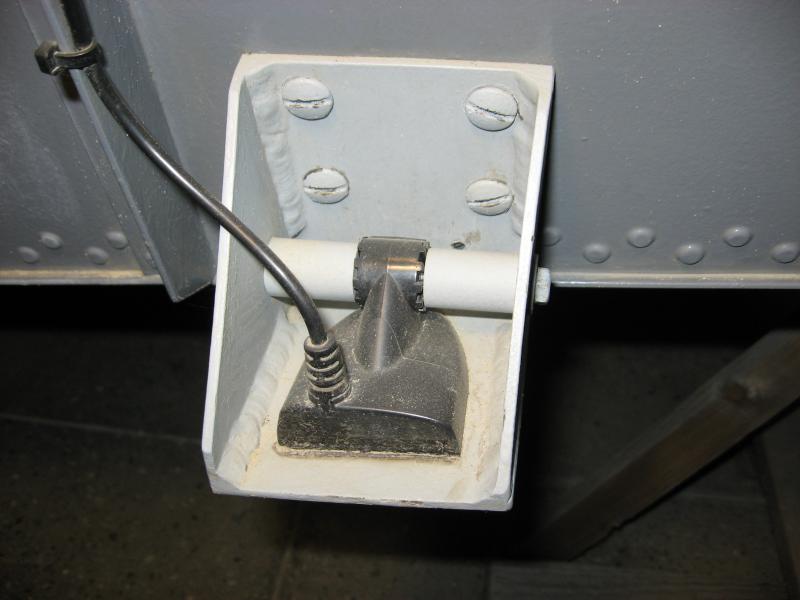

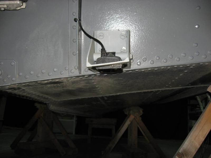

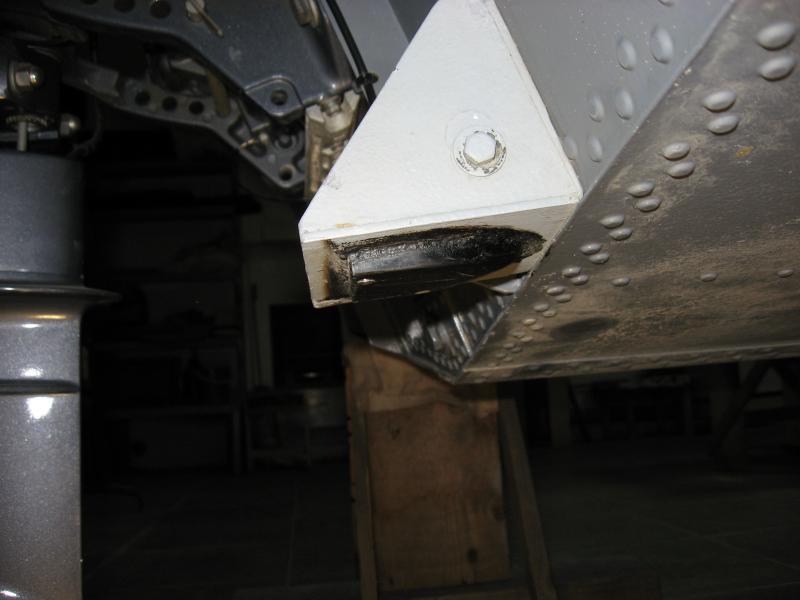

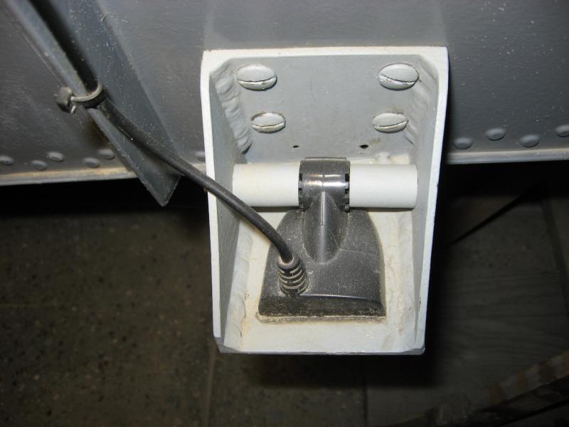

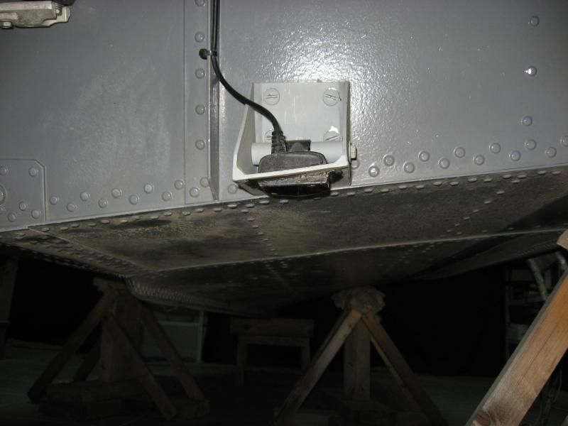

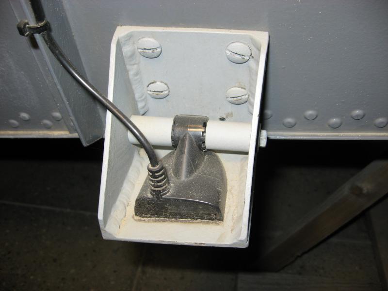

Для Сани С и Старпома Лома: Сегодня сфотографировал кронштейн датчика эхолота, правда на Ю2. Они одинаковые, установлены уже на третьей лодке. С ним спокойно вытаскиваешь лодку кормой на берег, без нежелательных последствий.

Еще совет по кронштейну. Прежде чем работать с металлом сделайте шаблоны из фанерок. Для Докера, бюджет этой лодки составил 350,0. Лодка легко выходит на глиссирование и при нагрузке 6 чел.(это уже по вопросу Лухи). Корпус этой лодки изначально был 6-ти метровым, потом они удлинили до 7м., затем еще на 0,4м под водометы. Поэтому рассмотрев обводы я и остановился на длине 5,4м. Дельфина не наблюдал ни разу. Вообще-то эта лодка больше стоит во дворе. На север я её не возил- жалко использовать на "суровой" рыбалке. А просто кататься по реке мне уже не очень интересно. Возраст не тот. А вот рыбачить буду пока ноги носят.

:)Спасибо за фото - все предельно понятно!!!
