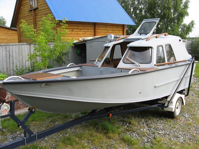

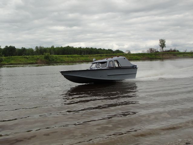

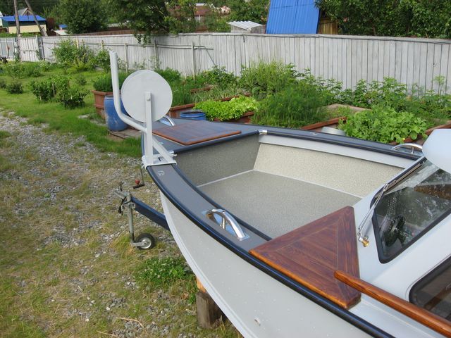

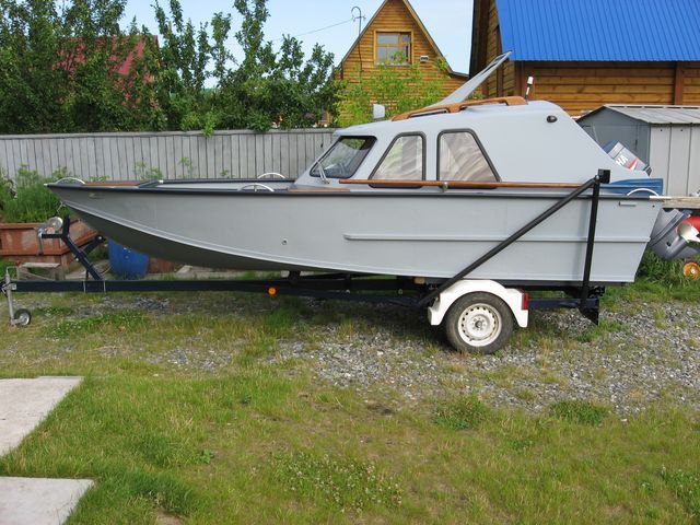

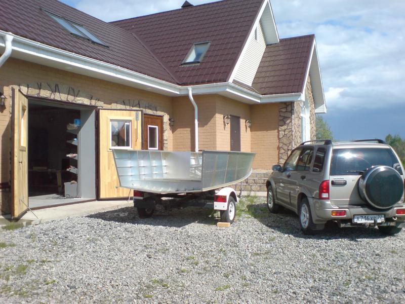

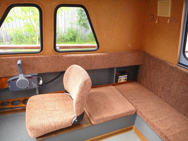

Когда по приказу господина Погосяна было закрыто все непрофильное производство на авиазаводах входящих в холдинг "Сухой", благополучно помер и завод " Алмаз" в Новосибирске, где многие годы выпускались лодки "Обь". Весной 2008г. я, созвонившись, сел на машинку и привез от туда недостроенный катер Обь-4. Они его выпускали с двумя водометами с российскими дизельками, с пластиковой или с алюминиевой рубкой.(см. КиЯ "Сибирский богатырь"). Мне достался корпус с пластиковой рубкой, совершенно голый и без транца. Длина корпуса была неестественным образом вытянута до 7,4м. Я решил сделать лодку покороче и под подвесник. К сожалению процесс постройки лодки я не снимал, поэтому показываю уже готовый результат. На первом снимке обрезанный до длины 5.4м корпус перед установкой в мастерскую.

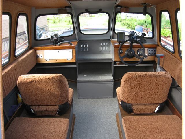

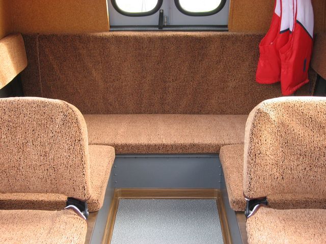

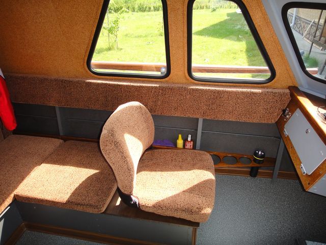

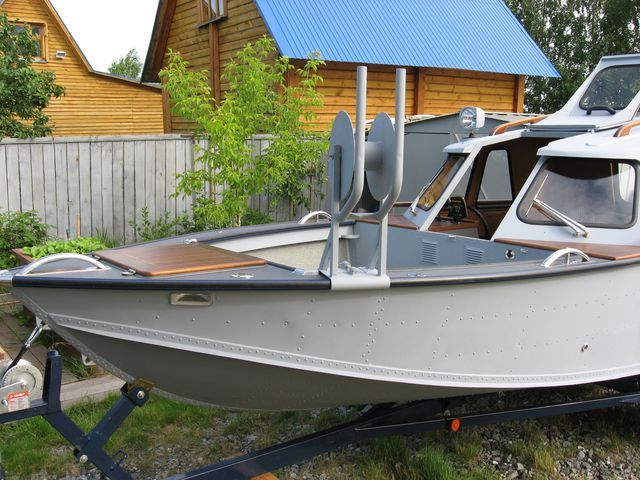

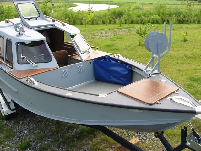

Делал я эту лодку долго, неспеша, с длительными перерывами. Для рыбалки использовал тоже очень модернизированную К5М4, которая постоянно жила на севере, так что торопиться было незачем. Ну и вот что у меня получилось.

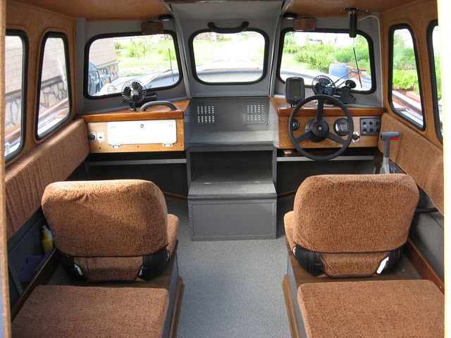

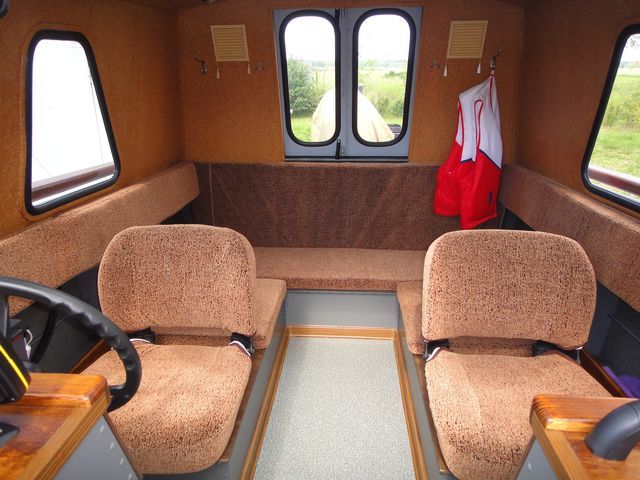

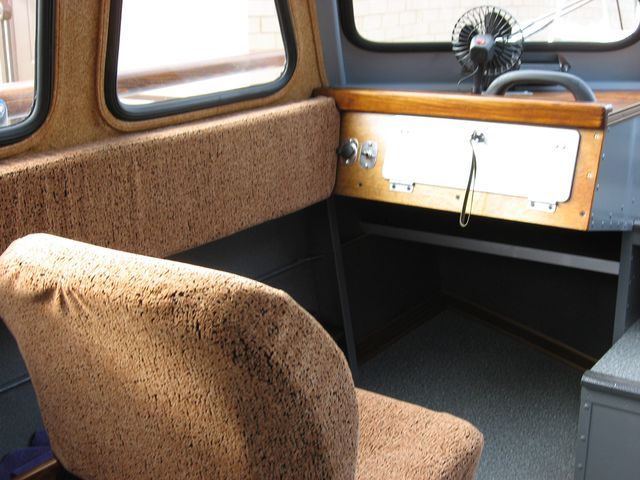

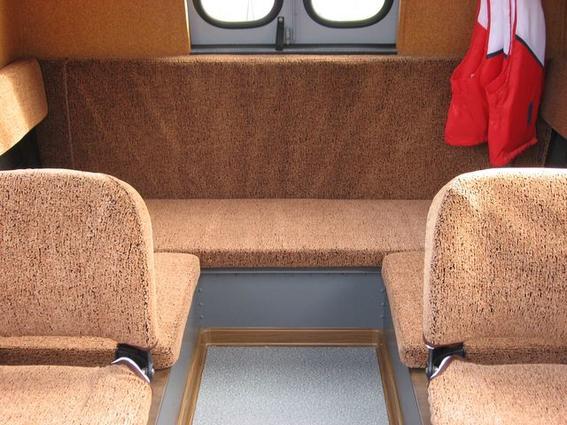

Видимо опять денежки кончились. Продолжаю.

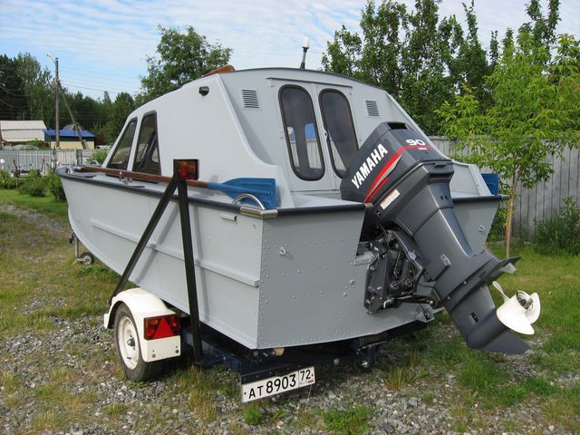

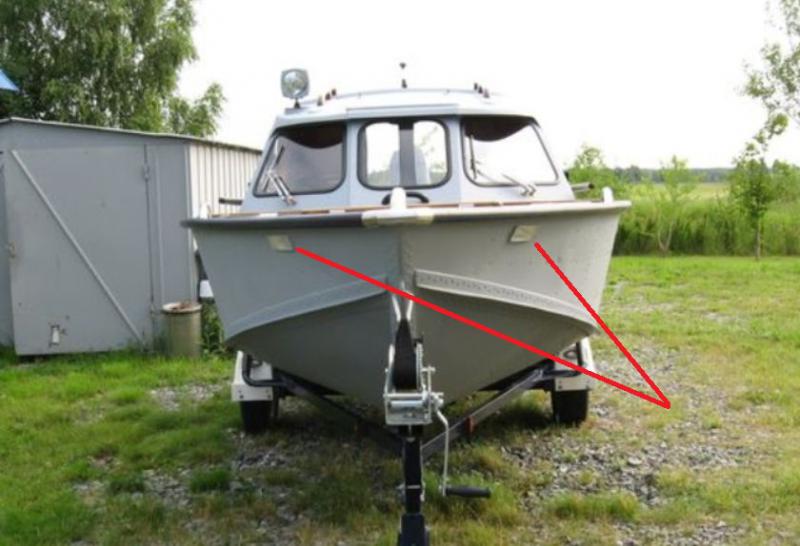

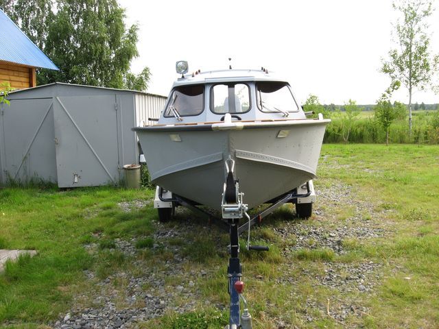

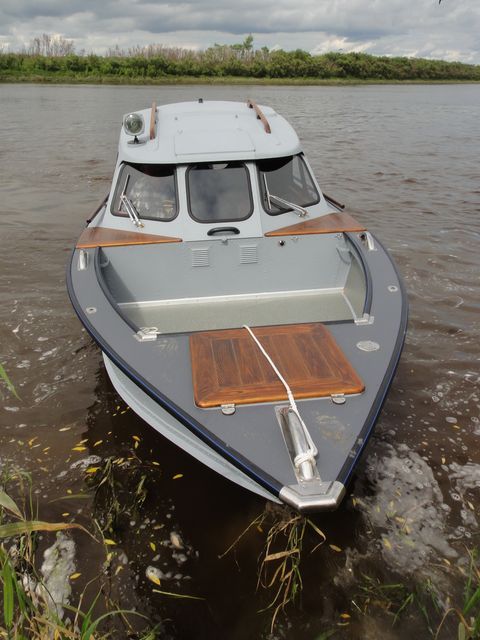

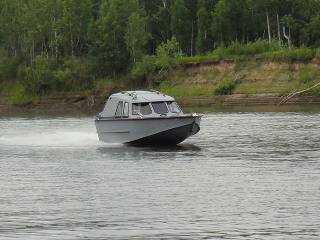

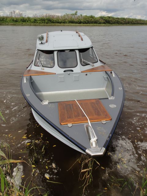

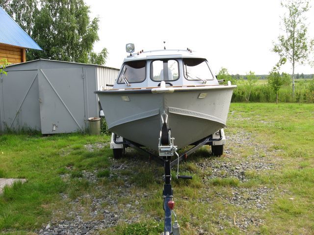

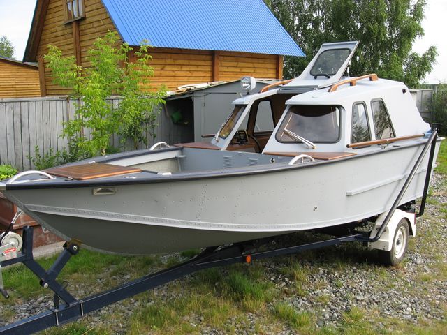

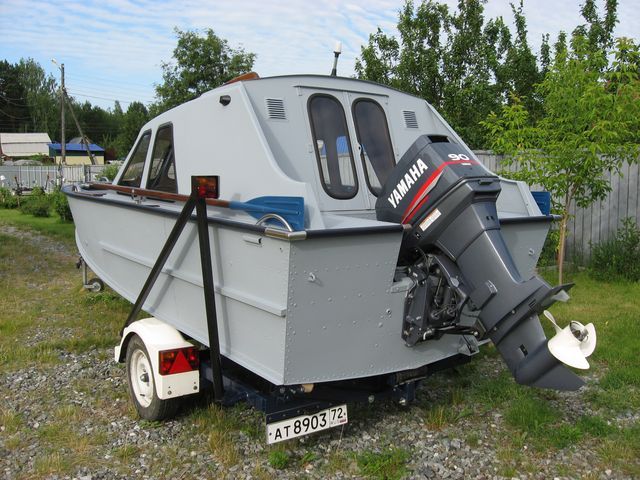

Теперь экстерьер:

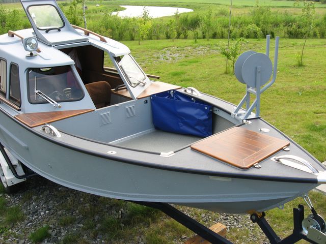

Фары?
Юрий-Тюмень
18.01.2014
77
Тюмень
Южанка-2
Y90AETOL
Да, это фары для швартовки ночью, ну и при выборке сетей помогают.

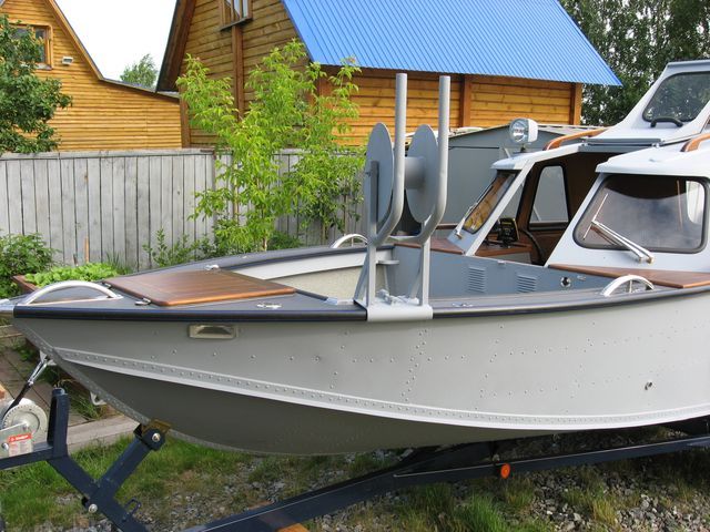

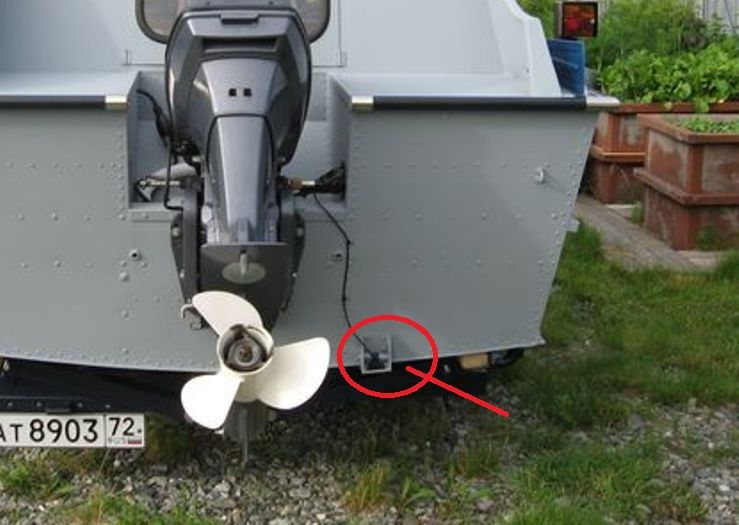

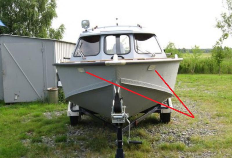

можно фото крепления.защиты датчика эхолота?

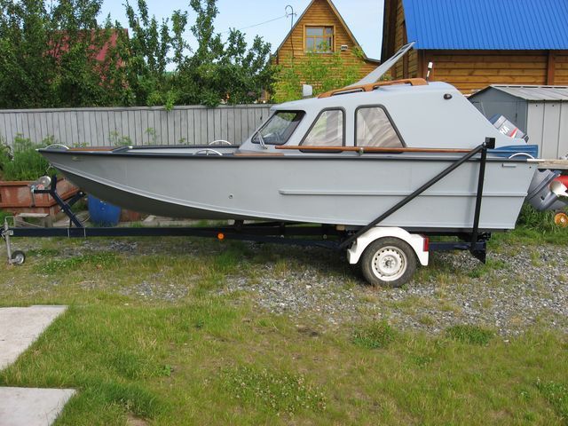

красиво, практично, со вкусом. только вот рубка сильно назад смещена.

Сане. Фото кронштейна сейчас отправить проблемно, расскажу словами. После того как я отломил датчик на одной из предыдущих лодок, изготовил мощный сварной кронштейн из АМГ. Лист 5мм. Два треугольника, две стенки. В нижней стенке вырез под дно датчика ( оно выступает ниже мм на5 просветы силиконом) Кронштейн устанавливается как продление днища. Все работает прекрасно.
...не один Человек отломал этот датчик.Приспособа нужна чтоб потом локотки не кусать

shalagin
05.08.2012
1 806
258
г.Сыктывкар
Ветерок-8м

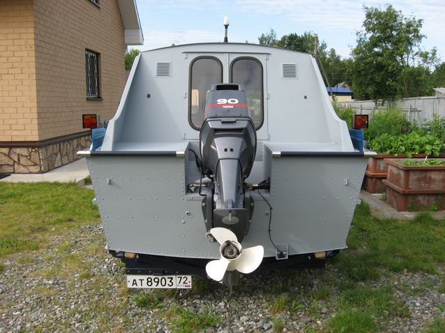

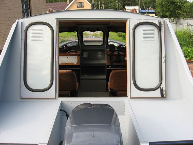

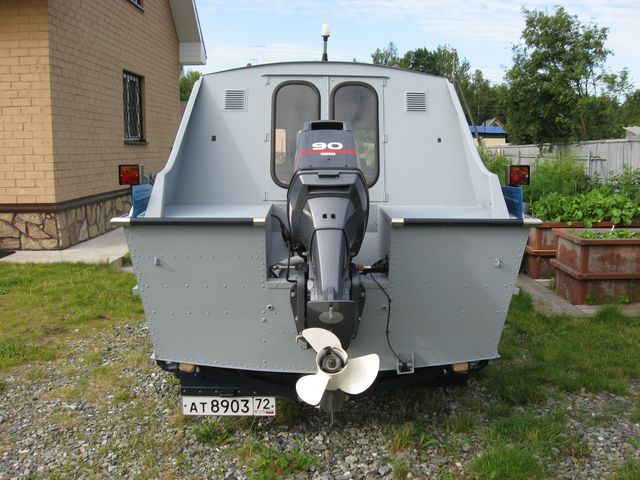

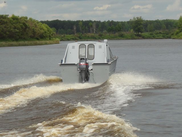

Шикарный наклон транца, никакие транцевые плиты не нужны :) Юрий, а узкая подмоторная ниша не мешает обслуживанию, установке-снятию ПМ? А так всё великолепно!
Юрий-Тюмень
18.01.2014
77
Тюмень
Южанка-2
Y90AETOL
Сергею Шалагину. Я на всех лодках (где приходится переделывать корму) делаю подмоторную нишу минимальных размеров. Рулевая тяга при этом уходит при поворотах в стакан в боковом комингсе ниши по левому борту. Размер стакана обычно 120*80*60 плюс фланцы по 20мм. Зато экономится гигантский объем ахтерпика.
Мне кажется зря так думаеш. Очень гармонично ЛОДКА выглядит. А как на воде стоит :good: Красава просто
тимур
05.10.2013
642
33
Нью стайл 434, Волжанка 44
Ямаха 40 веос, Хайди 40
K A I сказал(а):
это сугубо моё мнение. ни с кем спорить не собираюсь, только восхищаюсь :good: :good: :good:
Теперь экстерьер:
Лодки и катера заводского исполнения и рядом не стояли.Слава российским самодельщикам!!!!!!!
