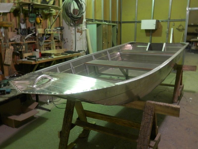

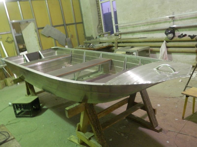

Есть желание приобрести лодку Вятка профи 37.
Прошу владельцев и тех кто видел и пользовал данную лодку напишите свое мнение о ней.
У меня есть инфа, что лодки эти делают в нескольких вариантах: килеватые и плоскодонные, остроносые и тупоносые, и типа джонбот?
Если существуют темы или форумы по этой лодке- кидайте ссылки.

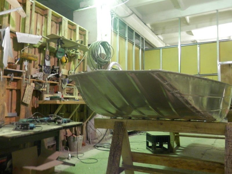

Ну нет владельцев... да ладно...
Я выложу фото лодки. Прошу, пишите свои впечатления и просто мысли про это судно...

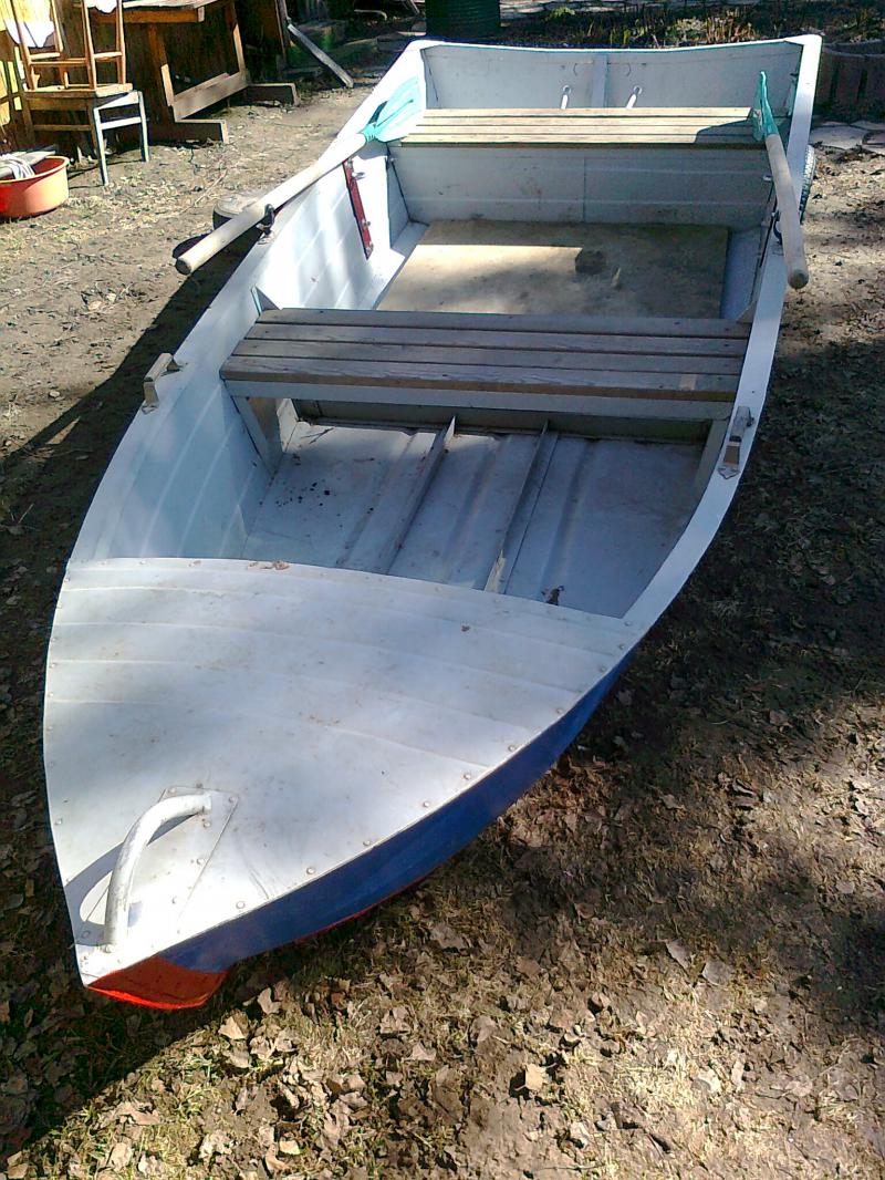

добавлю и фотки:

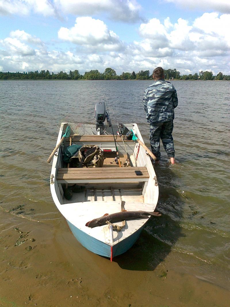

И ещё-общий вид.
Он более эстетичный (моё ИМХО :) )
чем у топикстартера..... :unknown:

Вот как-то так ловим рыбку
на Волге: удобно, практично, бюджетно..... :good: :yes:

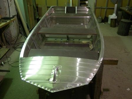

С 20014 года на вятка - профи прошли глобальные изменения в улучшении выпускаемых лодок по предложениям заказчиков:
http://вятка-профи.рф/shop/lodka-vyatka-profi-37/
Можем вообще сделать катер или лодку любых размеров или по своим чертежам

Что усилили набор и днище - молодцы !!! :good:
А вот на последнем фото-уже потеряны все превосходства:
вес, практичность, бюджетность... Но это ИМХО, конечно ;)
