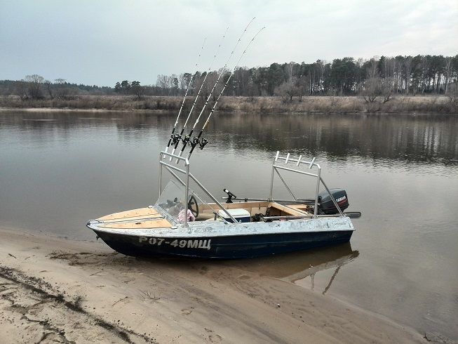

Фанера далеко не простая поэтому и стоит 800 р м2, +пропитка полифлюидом и 3 слоя яхт лака. Вечный вариант. А вот эбонит разбухает, выкинул. Красить тока снаружи

Ну непонятно,что за фанера такая. Марку озвучь! Водостойкая ФСК 1500 на2500 мм толщиной 9 мм стоит 1980 ,твоя прям золотая да ещё и обработки требует.

Мой друг на баджере 330,поставил самодельные слани сделанные из простой фанеры,которую он 4 раза покрывал лаком. Два сезона и ничего не вздулось,не потрескалось.

марку фанеры не скажу, знаю только что не наша, импорт какой-то. Поэтому цена такая. Я честно говоря не стал брать нашу, так как выкинул разбухшую бакелитовую. Эта влагостойкая, у меня куски напиленные в ведре валяются уже больше месяца с водой. Полет нормальный. Единственное не нравится как лак лег, должен блестеть, а он полуматовый какой-то получился. Возможно из-за грунта антисептического. Зато не скользко.
Лодка строится для себя, походов и троллинга. Причем без особых вложений так сказать. Просто для души и все. Фанеры не много ушло в принципе. Музыка в 5 руб обошлась. Тарги единственно дорого, но зато очень легкие и крепкие. Нержавейка тяжелая и тонкая.

Тарги из нержи, как по фото видно, уже не дешево. Они же будут мешаться при забросе....вываживании. Не практично, если это фишбот.ИМХО

Передние сиденья и руль высоковаты.ИМХО.центр тяжести и так высоко .фанера у меня тоже простая 3, сезона всё гуд.

Хозяин-барин конечно, но придерживаюсь мнения, что слишком много лишнего веса добавится после такой отделки - галз конечно радует, но ИМХО не практично... Колонки я бы тоже не стал обычные ставить - лучше было бы выбрать чего-нибудь из т.н. "морской" серии, тем более что разница в цене не сильно большая.

Да черт с ней с фанерой, вон гляди тему про прогресс "привет из Венеции", там вся лодка в фанеру зашита и ничего - не утопла ведь и очень даже бодро бегает. Другой вопрос - две триумфальные арки в передней и задней части лодки - ну к чему эти тарги такого размера - пользоваться будет однозначно неудобно, можно смело раза в три ниже делать, заднюю точно, а переднюю можно было совместить с рамкой стекла.

На счет лишнего веса я не случайно сказал, просто когда пытаешься выпуржить лишний кг водоизмещения все излишества в виде роскошного салона и пр. напрягают - этой осенью гонял по СШ Водохр на рыбалку (примерно 60-80км. в один конец), были вчетвером+шмурдяк и итоговый вес составил около 650кг., это при грузоподъемности Крыма в 500кг., причем брали только самое нужное (пришлось отказаться например от переносной бани, хотя было жгучее желание взять ее с собой. Посему я лучше возьму с собой ведро картошки или соль для солонца, чем буду катать различные триумфальные арки и красивый деревянный салон. Также я не сторонник аскетизма и деревянных лавочек из досок, считаю что все хорошо в меру - себе в Крыме тоже зашил изнутри борта, правда сделал это из миллиметрового алюминиевого листа, который снаружи обклеил ковролином - получился очень легкий и достаточно эстетичный борт, слани сделал съемные из 3мм. рифленого алюминиевого листа - тоже достаточно легкого и практичного (100% не разбухнет, весит меньше чем 8мм фанера, которая до этого была да и меньше на 5мм по высоте), наличие массы суперских приборов на панели, таких как указатель уровня топлива, спидометр думаю лишнее трата свободного места, которого в Крыме и др. подобного класса лодкам и так не много - вполне хватает электронного тахометра с сигнализатором перегрева двигателя и GPS-навигатора.
Повторюсь - я высказываю лишь свое собственное ИМХО, ни кому не пытаясь его навязать...

Потребности у каждого разные - отделка салона дело личное и каждый делает из того и так как хочет, у одного совсем голый металл в кокпите и одноногая табуретка, а у другого как дома - со всеми удобствами. У меня, например, переходов по 100км нет и мне глубоко пофиг взял я 30л топлива, 1 бутерброд и термос с собой или 130л топлива и 50кг еды. Салон своего крыма отделал так, чтобы себе нравилось. А вот что касается функциональных вещей, личной безопасности и удобства перемещения по лодке, так тут надо уже посмотреть, кто на какие грабли наступал.
В данном случае, я считаю, что эти тарги не только неудобны в использовании, но и могут послужить причиной травм и несчастного случая. Ходить мимо них неудобно, можно головой удариться, удочки в них вставлять/вынимать тоже неудобно, а на волне так вообще офигеешь наверх тянуться за ними, так и равновесие потерять недолго.

Сидухи прикупил в моремане. Не уверен что практично будет правда, может лучше на пластиковые поменяться, пока в раздумьях. Тарги из люминя по пару кило всего. Поставил в том числе чтобы было за что держаться, а то на крыме без них уж точно улететь можно за борт. Легче фанеры нет материала, по крайней мере бакелитовая фанера и люминь тяжелее однозначно! И хотел бы я видеть того человека который вываживает через мотор ))))

правильно лепи чтоб тебе нравилось потом если чё и убрать можно

И я тебя поддержу - каждый делает свою конкретную лодку под свои потребности и задачи...
Держи хвост пистолетом! :good:

Значит ты еще не ловил трофеев, которые погоняют тебя во круг лодки!!

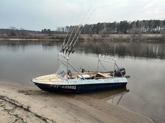

Вот, лодка почти готова, осталось подключить электрику, разобрать и покрасить. Мы ее уже опробовали на Оке. Результат - Жерех 5 кг - на пути к Тарусе и Судаки 1.5 кг. Много сходок, уходит под лодку на сильном течении, хоть ты тресни. Тарги оказались очень удобны, и держаться и стоять и ходить и ловить и спускать. Рекомендую, в общем.
9 330
740
engineer сказал(а):
Вот, лодка почти готова. Мы ее уже опробовали на Оке. Результат - Жерех 5 кг - на пути к Тарусе и Судаки 1.5 кг.
:good: Красава, Вовик!!!
