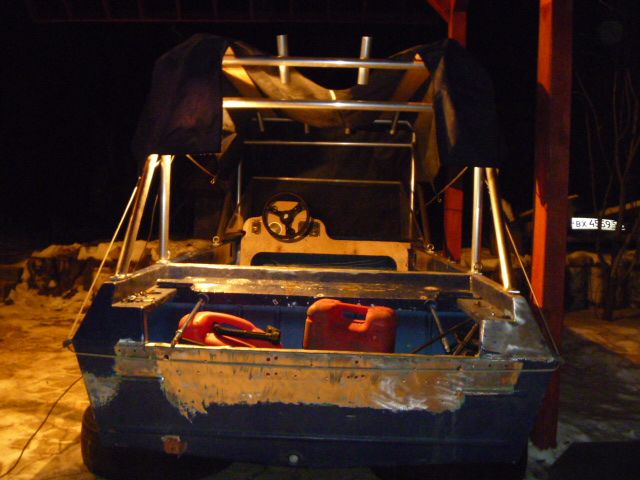

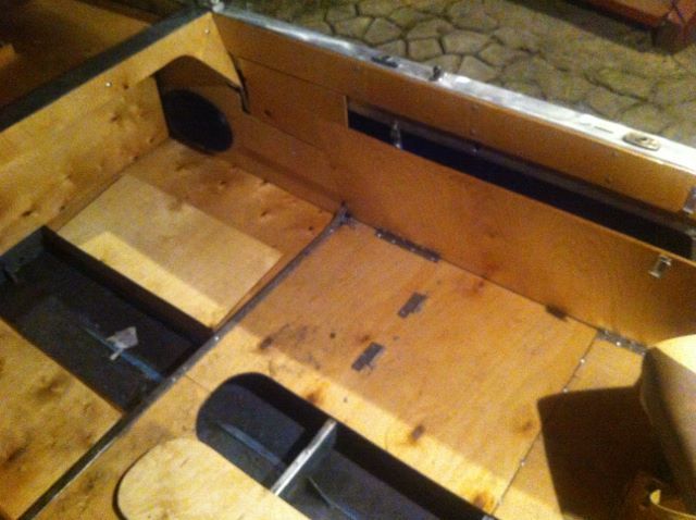

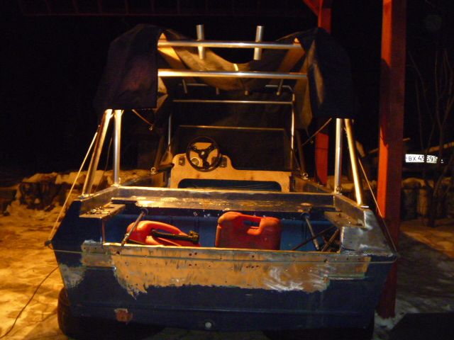

кидай фотки заднего отсека...как усилен???

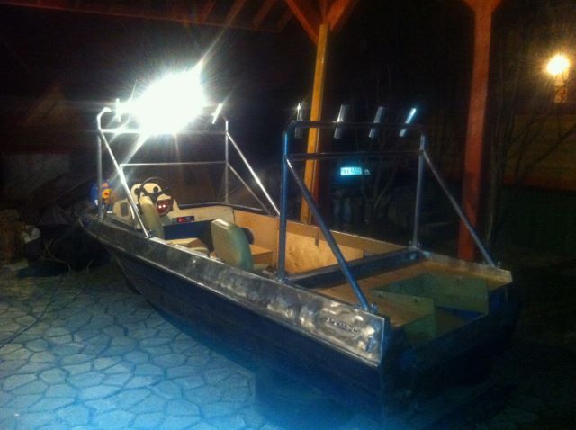

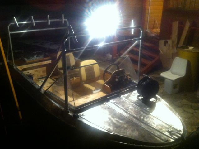

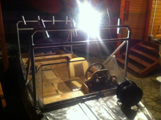

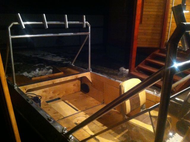

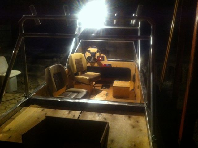

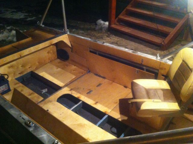

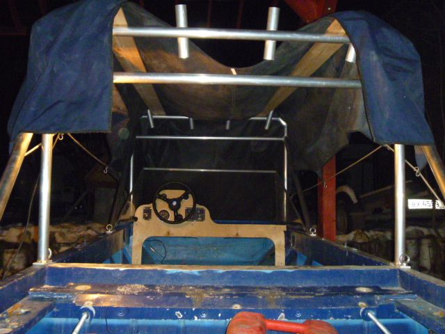

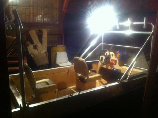

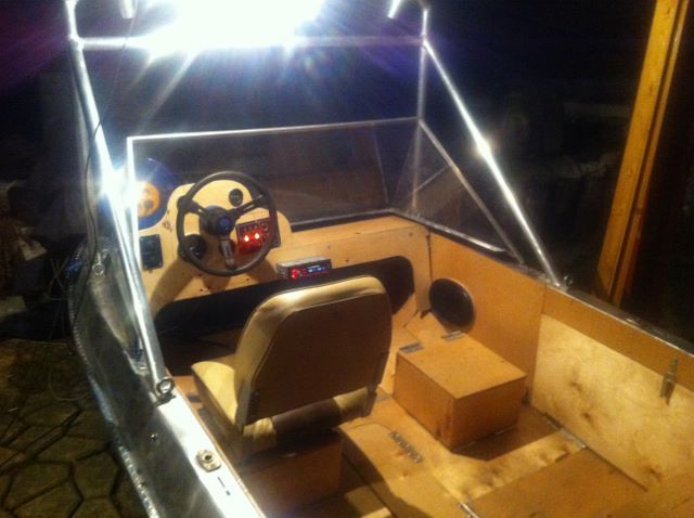

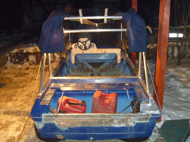

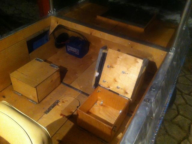

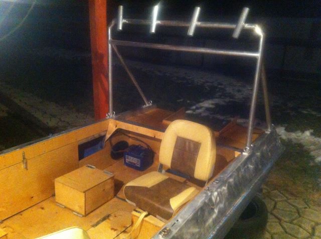

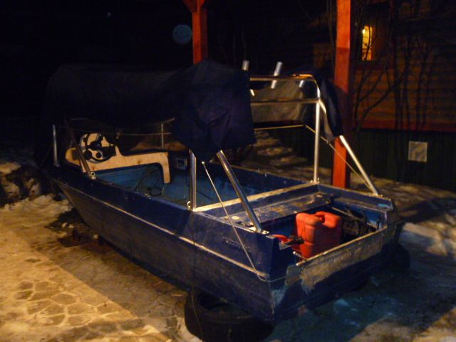

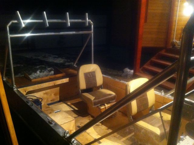

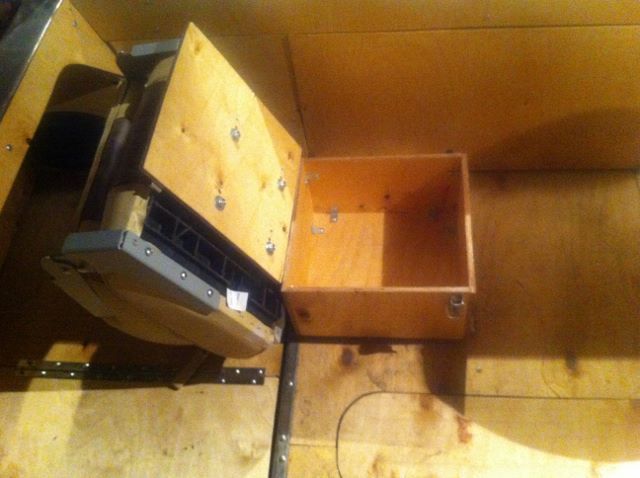

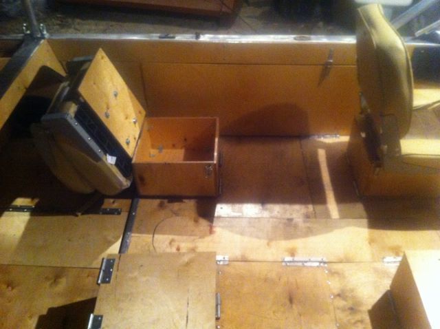

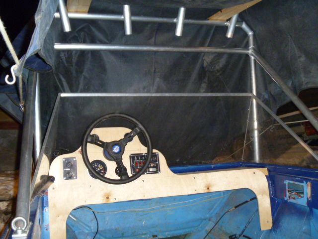

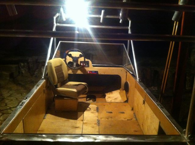

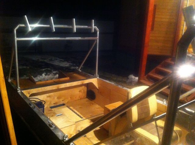

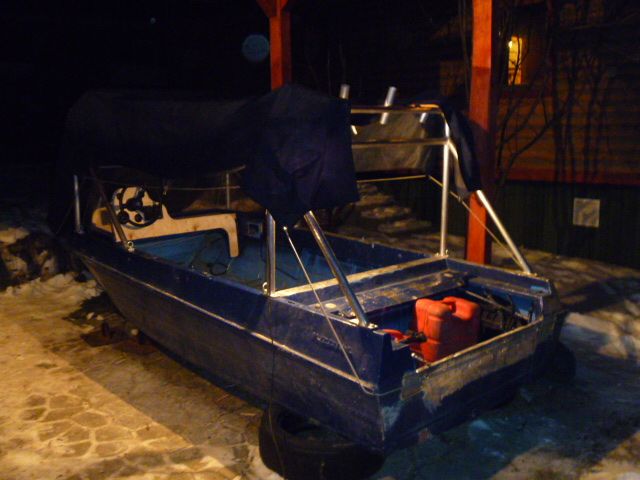

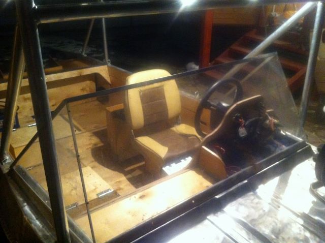

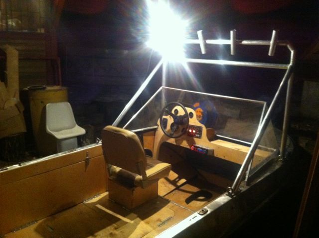

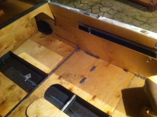

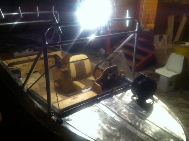

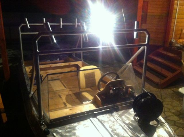

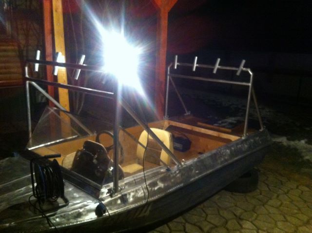

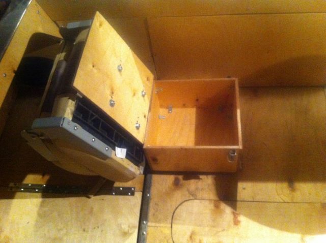

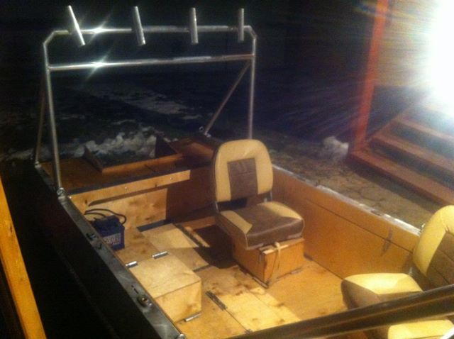

Собственно, транец усилен как-то по-колхозному и уже начал отрываться от лодки. Я его разобрал уже, на фото видно запчасти и шпильки. Думаю усилить либо листами алюмниния, либо деревом, так как вся лодка изнутри будет отделана влагостойкой фанерой под натуральный цвет. В настоящий момент вырезано около 33 элементов, находятся в грунтовке антисептиками и покраске яхтным лаком. Везде будут бардачки и карманы для мелочей, борта откидные, в полу люки для омовения пойманной рыбешки водичкой что под настилом бегает. Сейчас бьюсь над панелью приборов, которых получилось много, а надо еще навесить всякие мелочи типа музыки, компаса, часов, рации и т.п. Руль перенесен выше, чтобы можно было управлять стоя. В салоне будет размещено 4 поворотных кресла на рундуках. Рундуки полностью откидные, можно открыть крышку с креслом, кресла крутятся вокруг оси, можно сложить спинку кресла и просто отбросить весь рундук с креслом назад, а можно отбросить рундук, открыть крышку с креслом и получится кресло короля ))) для любителей повыше. Постараюсь выложить фото. Одновременно сварил из алюминия 2 тарги вперед и назад, чтобы держаться спереди и спиннинг вставлять и сзади то же самое + лыжника таскать. Изнутри красить не буду, уже решил. В том числе дополнять пенопластом. Честно говоря считаю бесполезным вариантом. Снаружи обдирать всю краску тяжело, так как грунт какой-то дубовый! Но хочется сверху терракотовый цвет, а снизу серебристый металлик...

вот тоже думаю- что ещо бы усилить А сам тент сделать как в кабреолете,нажал на кнопку и он откинулся..и как вам моя идея? давно думаю что то такое зделать....

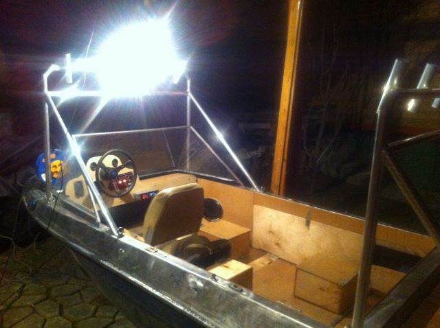

Engineer, а чего это за конструкция из труб? Надеюсь трубы хоть из алюминия? Смотри не переусердствуй с тюнингом...)))

Везде будут бардачки и карманы для мелочей, борта откидные, в полу люки для омовения пойманной рыбешки водичкой что под настилом бегает. Чё то я нипонял :? Какие люки в полу? Где там водичка? Зачем рыбам омовение,если они и так в воде живут? А борта откидные - это как? :shock:

Моё мнение:с таргой для лыжника чучуть переборщили,для спининга и меньше можно было.сугубо моё мнение!!!А по поводу руля по выше это зря,крым и так вялкий,стоя вообще качать будет(это же не НЕПТУН 500)

engineer сказал(а):
............. борта откидные, в полу люки для омовения пойманной рыбешки водичкой что под настилом бегает. ...
Запашок знатный стоять будет!!!!!!!!!!!! водичку сольешь, а вонь останется :crazy: :crazy: :crazy:

Я так понимаю тент от непогоды? А непогода это осадки и ВЕТЕР!!! И как же эту лодочку, будет вертутить любой ветерок с его то парусностью? Но, хозяин, барин!!!

Хорошая идея, так как тряпочные болтаются сильно. Мне больше всего "нравится" когда этот девайс в виде простых пошитых тентов на дорогих катерах ))). Я когда впервые в Венеции увидел что такое жесткий тент (каркасник автоматичечкий) перестал понимать тент тряпочный. Но в наших водоемах такого не видел. Думаю, сделать то можно, вопрос во сколько встанет, а это уже не наш уровень ценовой будет.
ufyc
06.10.2013
28
UFYC
Крым, Прогрес 4
Вихрь 25,30 Suzuki

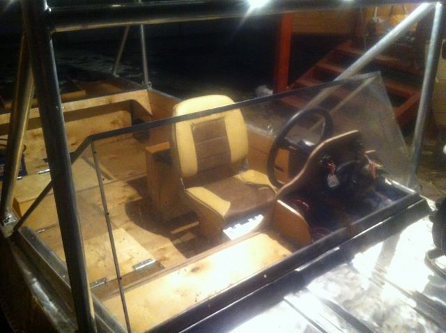

Стекло оригинально сделано... Нужно пометку для себя сделать..

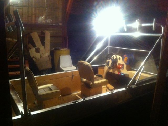

ИМХО 4 кресла для крыма это перебор,для рыбалки на спин :drill2: очень не удобно будет (плюс лишний вес)
engineer сказал(а):

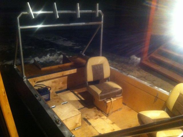

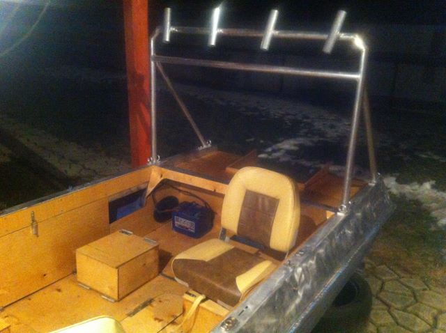

Одновременно сварил из алюминия 2 тарги вперед и назад, чтобы держаться спереди и спиннинг вставлять и сзади то же самое + лыжника таскать. .
получилось не плохо, но как-то громоздко,еще бы посмотреть как крепил,фото в студию..

+100...на кукан и за борт,при перемещении можно в тазике,зато полы всегда чистые и от лодки рыбой не прёт :good:

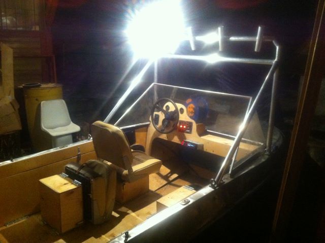

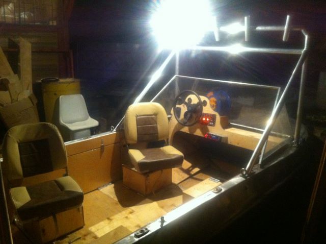

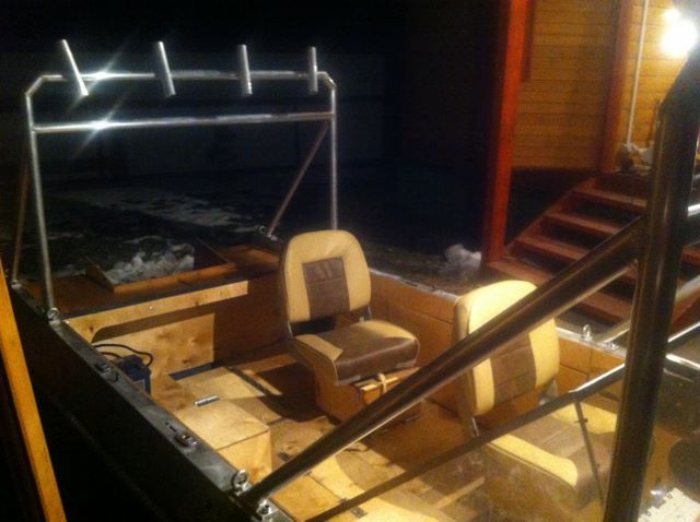

Тарги крепил рым-гайками, снизу болтами м10, чтобы потом рым-гайку связать сверху гайку сваркой с болтом. Иначе стырят быстро. А так помучаются.

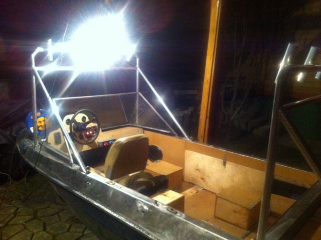

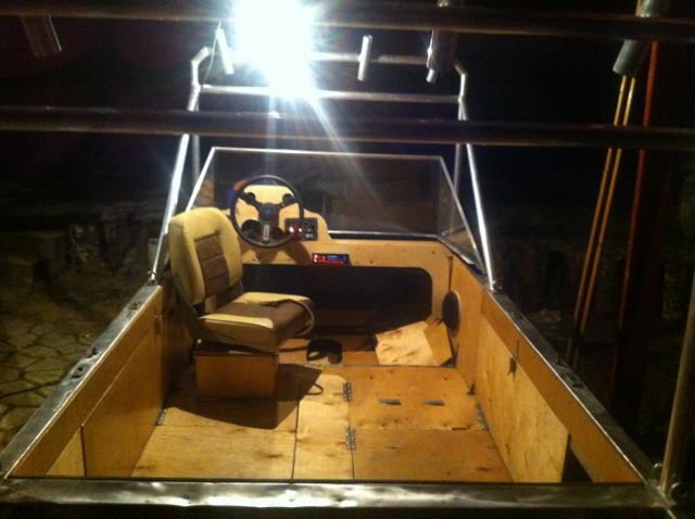

процесс так сказать...

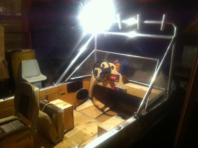

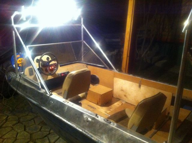

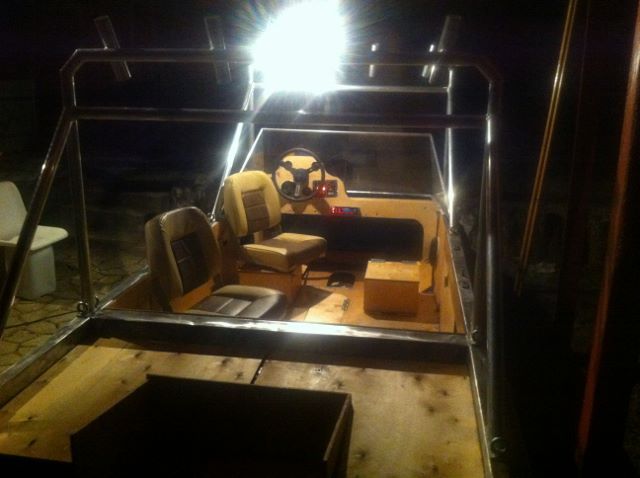

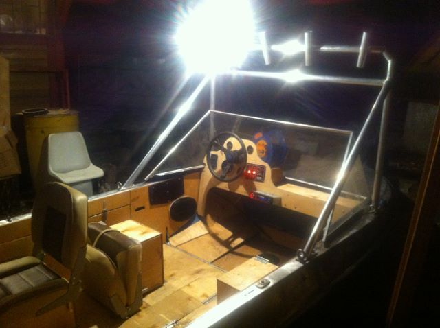

и еще чуть-чуть...

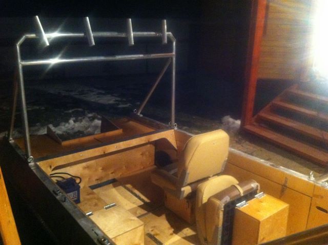

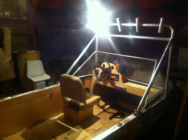

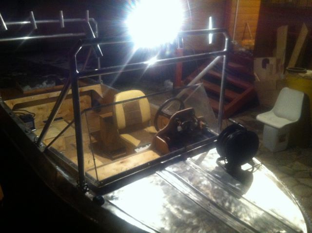

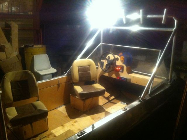

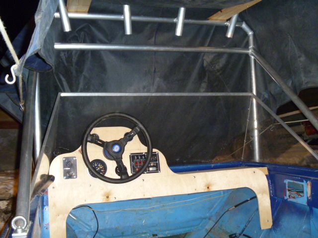

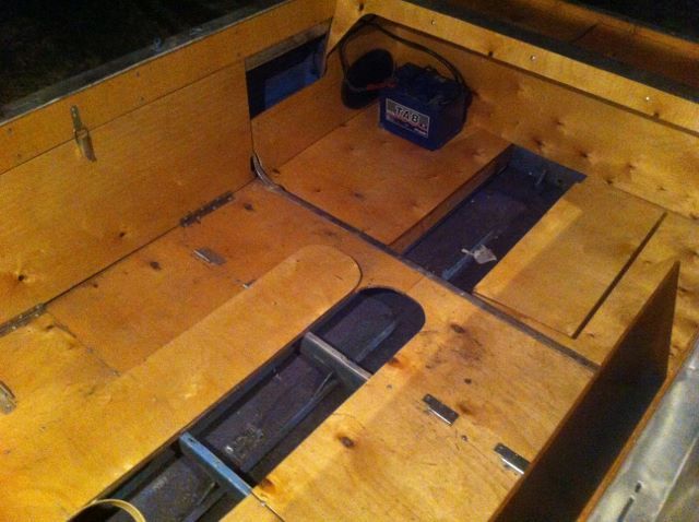

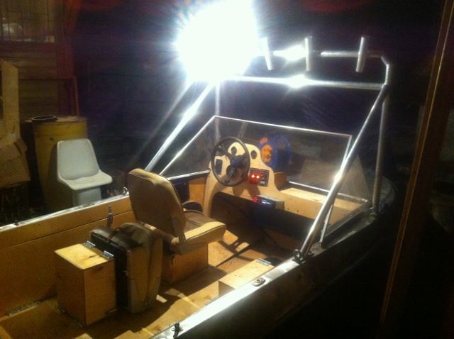

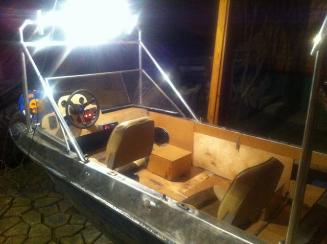

Ободрал верх, с электрикой корпею, пока еще ничего не прикручено, намечено только, не судите строго, думаю приборчики закрывать или нет сзади... и вопрос форпика остается открытым. Вырезать говорят не нужно, тогда бак туда вставить, вопрос какой...
9 560
4 780
Ну наворотил !Хороших идей много,но почему всё из простой фанеры?Послоится,повзбухает к концу сезона.Попадёшь под пару хороших дождей и всё.Сразу скажу,что пропитка олифой и покрытие лаком помогает слабо .Как красить собираешся? Ведь всё уже прикрутил!
