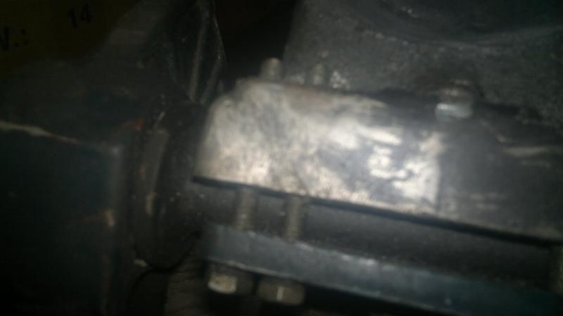

А кто подскажет с 25 ого Вихря подойдет такая деталь?
На всех Вихрях подвески одинаковые! Подойдет.

да вот что то подобное сделал,но проверить не успел по ряду причин.Вот теперь думаю не пойдет ко дну в самом неподходящем месте.Сделано почти на коленке

А как такое крепление,выдержит удар?(фото с ветки topic545-25.html
Всё зависит от силы удара.Бить мотором по подводным преградам не стоит.Две пластины желательно изготовить из стали

DV77.Так а жизнь и покажет.Вихрю купаться не в первой,только сразу после купания промыть маслицем и продёгать просушить и в перёд опять.

Из рессорно-пружинной стали! С термообработкрй, как это делает завод. Встречал пластины с остаточной деформацией (слегка согнутые, из-за некачественной термообработки). А если как на ссылке, то труба из стали 12Х18Н10Т.

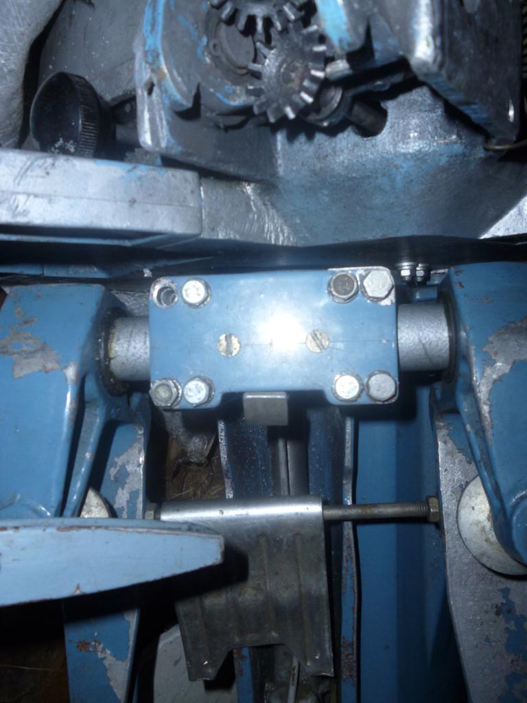

Меня немного напрягает этот узел, так как после проточки под трубу не послаб ли онА то поедешь и отвалится в самом не подходящем месте :unknown:

У меня тоже в том месте кусок отломлен. и и стойка лопнута почти напополам. Откопаю фото скину.
1 354
5 лет уже после сварки, вроде не чего. чесно говоря я сделал и забыл, а тут жути нагнали, очко тоже заиграло.

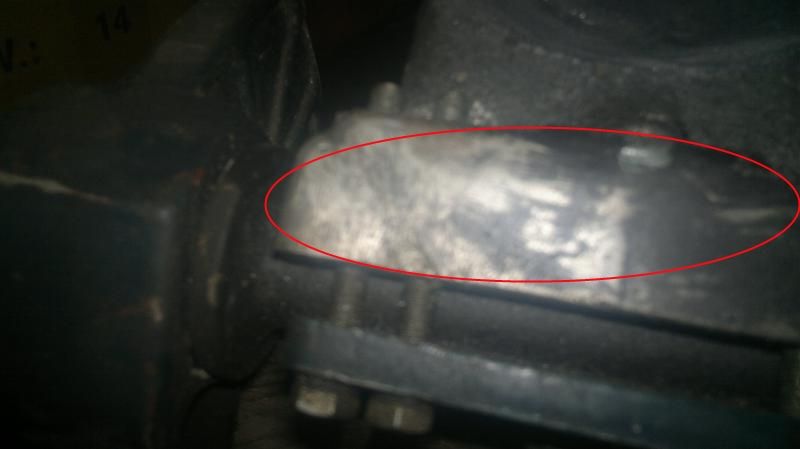

Эта поломка может запросто случиться, если нижняя часть мотора на упирается в нижнюю пластину подвески: по какой-то причине плохой контакт с пластиной или ее вообще нет. Встречал и такое.

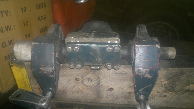

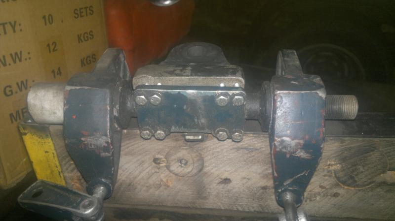

Это мандраж,все таки на коленке без расчетов и чертежей.Что за вставки из какого материала,если не секрет.Или это сплошная деталь.У меня от смещения винты вкручены.
1 354
Целиковая деталь. резиновые втулки внутри кронштейнов, чтоб не выезжали сделали широкие шайбы.

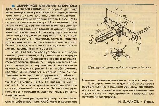

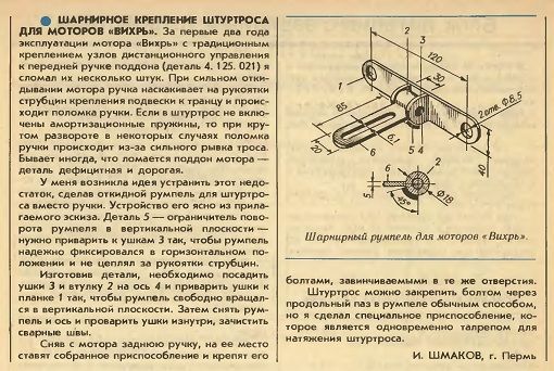

После проточки конечно ослаб. До трубы на этом месте стояла стальная пластина толщ. 5 мм, она естественно никогда не ломалась, весь удар принимал аллюминий. Вообще подобные поломки происходят при наезде на топляк или т.п. Передняя ручка мотора ударяется о винты струбцин и ломается, при сильном ударе ломается и поддон, или как у ТС, кронштейн подвески. Ещё размеры поломки зависят от положения мотора при ударе ( был ли повёрнут влево-вправо), была ли выключена защёлка ЗХ , и скорости лодки. Для предотвращения подобных поломок или уменьшения их тяжести обычно переделывают ДУ ( вместо передней ручки ставят петли, шарниры и т.п.) Я например, крепил качалку ДУ Прогресса на аллюминиевой пластине (вместо ручки), бобышка тяги реверса была на шарнире. При ударе пластина гнулась, а бобышка поднималась вверх. После запуска мотора защёлку ЗХ выключал резиновым шнуром с крючком. Река то была лесосплавная, вот и приходилось....
От смещения на трубе профрезирована лыска поразмеру крепежной пластины. так пластина в бок не сместится.

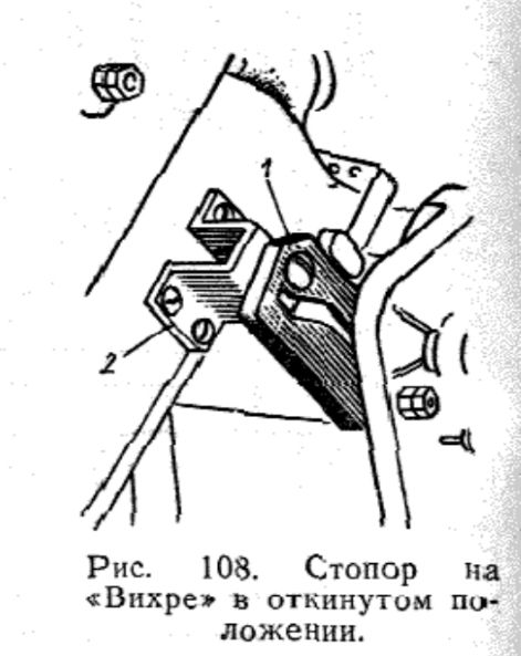

И такое устройство сделать

Возьми от Нептуна уже готовое устройство откидки

На эти лыски и идёт нагрузка когда поворачиваеш мотор, нижняя часть дейдвуда стремится проехать вдоль планки.
Ещё такие поломки бывают при боковом ударе кормы, при жосткой швартовке боком или столкновении.
