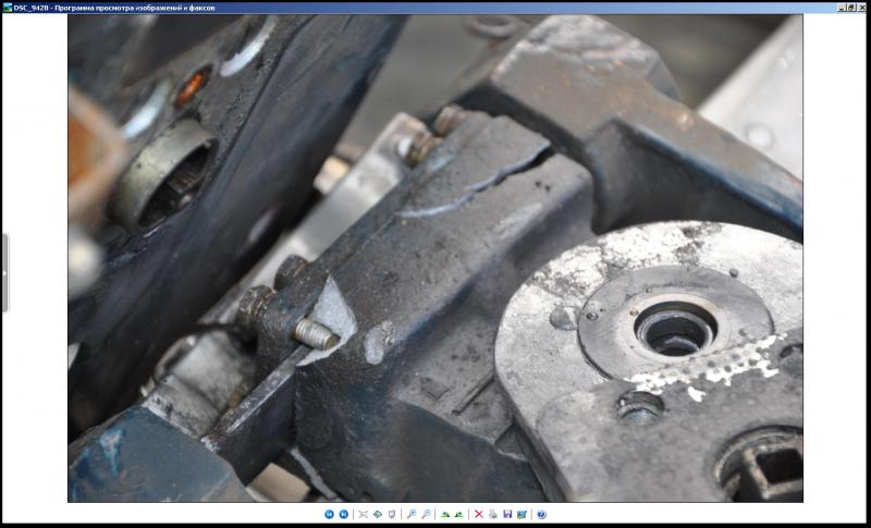

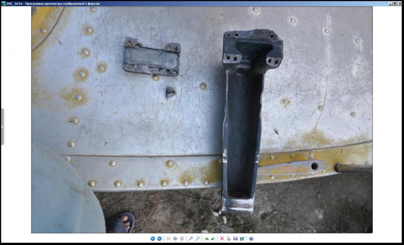

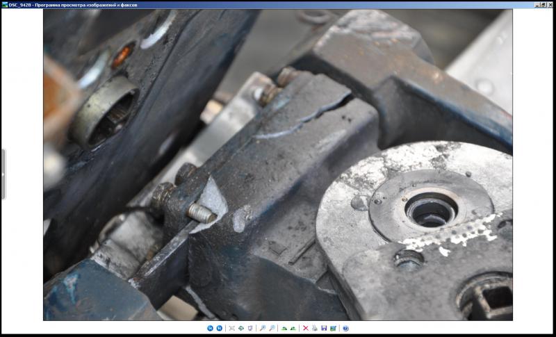

Сломалось крепление двигателя после резких маневрирований влевои вправо! Что оно такое слабенькое не знал, подскажите у каво были такие проблемы и как лечили? Фото есть выложить не могу пишет что неверный формат( подскажите в каком формате фотки проходят?)

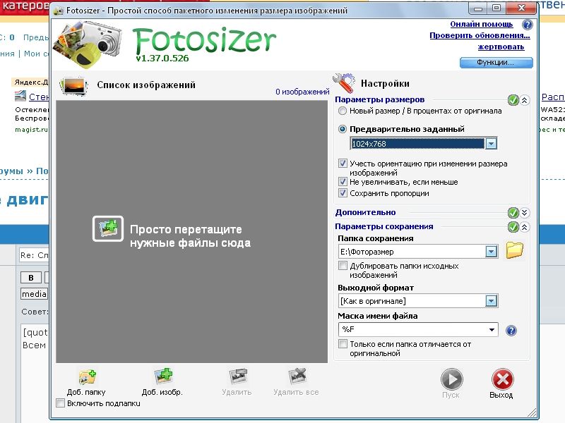

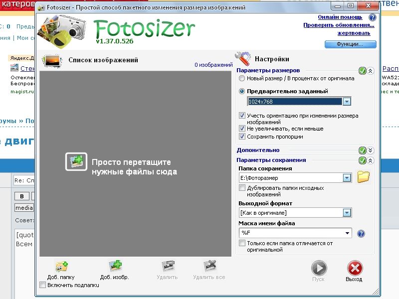

Всем привет.На мобильных устройствах типа телефон фото итак сжаты,а на фотоаппаратах чем круче тем больше размер файла.В таких случаях пользуюсь такой программкой.Надо только выбрать размер фото все остальное прога сделает сама.Удобно сжимать фото при ограничениях и медленном интернете.Скачивал здесь http://www.fotosizer.com/CheckForUpdate ... 1.37.0.526

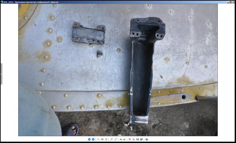

моё мнение обрыв произошёл потому что заводские болты слишком короткие! Будет ли правельным продолжить(просверлить) старые отверстия и нарезать там резьбу, затянуть длинными болтами!

Nikola56 сказал(а):
Спасибо за совет! просто отскриншотил...
В этом месте обычно не ломается, если шарниры опрокидывания мотора хорошо и вовремя смазаны. Лучше заменить сломанную часть подвески. Можно, конечно, сфрезеровать довольно толстый слой, а затем приварить толстые куски вместо убранного металла.. При условии, что тело под сварку останется толстым и есть где потом обработать. Мороки много. Поэтому лучше первое: заменить.
Николай, такие повреждения у Вихря врядли появились от "маневров вправо влево"... был удар о препятствие и причём очень сильный, после чего мотор упав "надорвал" подвеску, а "маневры" довершили начатое :yes: ... сколько сам ходил на Вихрях, да и у друзей и знакомых такого не наблюдал :pardon:

Может быть! Мотор купил б/у может до моей эксплуатации и ловили каряги ит.д! Значит будем искать запчасть

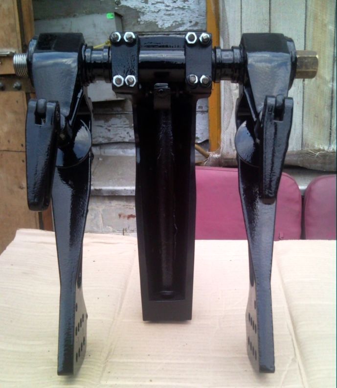

А как такое крепление,выдержит удар?(фото с ветки topic545-25.html

Сломать можно всё что угодно а вот сделать можно не всё.

...в таком месте сломать,это ТАЛАНТ надо иметь !!!

Щас речь то о том как починить а не о том как сломали, я же писал что купил мотор б/у , а там может быть он чево ловил были может микротрещины а я и не увидел! Может есть такая запчасть у каво нибудь лишняя, предлогайте цену перессылка с меня!

Nikola56.Сварка оргоном в таком месте считаю не поможет да и большой ворос где найти хорошего сварщика чтобы он дюралевую проволоку подобрал для дейвуда.Советую купить другой,благо что такого хлама по гаражам валяется у людей навалом.Поспрошай у людей.Клееное целым не будет.

Николай, такие повреждения у Вихря врядли появились от "маневров вправо влево"... был удар о препятствие и причём очень сильный, после чего мотор упав "надорвал" подвеску, а "маневры" довершили начатое ... сколько сам ходил на Вихрях, да и у друзей и знакомых такого не наблюдал
Согласен, это был удар о топляк, камень или т.п. Скорее всего дейвуд при этом был на защёлке заднего хода. Возможно и материал кронштейна какой-то хрупкий, лучше эту деталь для замены брать от старых Вихрей.

Если не найдешь готовой детали, то можно попробовать на места излома наплавить слой литейного алюминия газосваркой (не электродуговой любой), так как газосварка дает хороший прогрев металла далеко от места сварки. Именно литейного типа АЛ-4, из которого делаются корпусные детали Вихрей (нарезать полоски для сварщика). Затем сразу отжечь, чтобы снять внутренние напряжения после наплавки. Можно сделать двойной отжиг. Ну, а затем обработать. Главное при сварке правильно подобрать температуру плавления сплава. И очень тщательно зачистить и обезжиреть поверхность. В качестве флюса обычная бура (может что нового придумали для алюминия). Верхние болты поставить длинне на 5мм.

Купи новую или б/у деталь и не морочь себе голову.Такую поломку вижу первый раз в жизни
