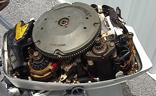

kav75 я же писал что все это перечитано. шуруповертом крутить тоже как то не кузяво. самый оптимальный вариант как я для себя полагаю это стартер от скутера но у нас их в орше нужных нету. а в смоленск ехать из за одного стартера тоже как то жаба душит. забегал сегодня на авторынок и смотрел на разборке стартера от шкоды фелиция их не оказалось а барыги озвучили цену за бэушный аж 90 бакинских. потом зашел в автомагазин спросил стартер для оки( это все стартера левого вращения) их не оказалось да и в беларусь их никто не возит. потому как окушек у нас здесь по пальцам можно сосчитать.стартер от десятки жигулей большой, не влезет под колпак. а вот для вихрей вышеперичисленное кроме скутерного будить гуд!!! может кому пригодиться такая информация. теперь насчет акума. я всегда таскаю акум с собой под эхолот. ну а со стартером будет примерно так приехал на машине к водоему акум с машины в лодку и попер а гелевый тогда сыну отдам на яву.лодка у меня пвха 330- места одному хватает со шмурдяком за глаза. так что это не проблема. ну а мотор если потяжелеет на пару кило так я и не замечу такой мелочи. лодку свою я не сдуваю а ездит она у меня на совковом багажнике на крыше шестерки. лянивый я надувать каждый раз!!! друган у меня возит кайман 330 и каждый раз его сдуй -надуй, я засекал я гдето час выигрываю из за этих" надувательств" и сушек.моя сохнет по дороге на крыше. так что еще стартер и все будить вообще в шоколаде. да еще было видео гдето как бежить км 330 на восьми ветрах, но там пол самодельный еще в стадии доработки и на поворотах шел захват воздуха, ща пол доделан и под пол положена пэвэхашная труба. получилось типа киля. ща если сильно не закладывать на поворотах как шумахеру то само гут для рыбалки. и все это хозяйство мой ветер несеть достойно и в два хомяка. так что осталось только стартер для полного счастья!!!. ну как то так. https://plus.google.com/u/0/photos/1092 ... 1222934386 только что договорился на стартер от оки по приемлемой цене, беру кота в мешке потому как не знаю влезет он или нет, не влезет так мот на вихрь останется и пока полежить на полочке. а вот вариант самый подходяший, но стартер ищу и не найду таких, тем более топикстартер толком ничего не говрит. от какого скутера и что да как , короч мутно все. http://forum.motolodka.ru/read.php?f=1& ... &t=1443203
Скобарь
12.01.2010
780
135
Печоры-Псковские
,Янтарь2,нордик 360,
всяк разно.
Re: стартер ветерок
Стартер от оки слишком большой. плюс ему нужно делать еще один упор. самое оптимальное стартер от москвы-30 в нём как раз нужное вращение и модуль зубьев бендикса один в один с ветерковским .но заразо и тот высоковат без переделок поддона не влезет. оптимальное от джонсонов будет поискать там модуль тот же ,а вот по высоте поменьше будут. да и шестерня у них поболе что тоже хорошо. как то так.

Есть неудобный способ. Искать стартер от 250-ти кубового китаеквадрика или мотоцикла, + точить венец с правильным (нужным) модулем зуба.
леонидыч
21.01.2014
347
Орша
вячеслав
км 330
ветер 8 3шт ветерок -12 и нептун 23
Re: стартер ветерок
так я и так по любому венец делать буду и под стартер который подойдет! если подскажете мне в каких квадриках( марка)стоять стартера с левым вращением то буду очень благодарен!я тут на досуге все же нарыл инфу что стартер с левым вращением стоит на скутере сузуки ран и сузуки джилли. но и то так с каким то определенным двиглом.
