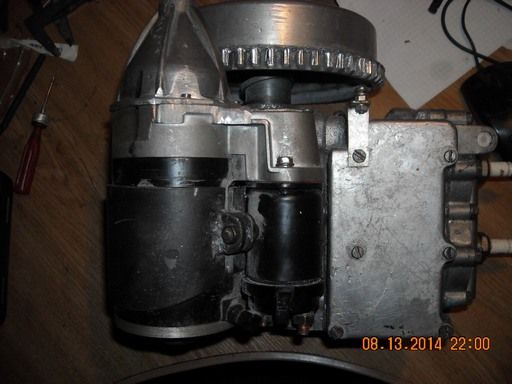

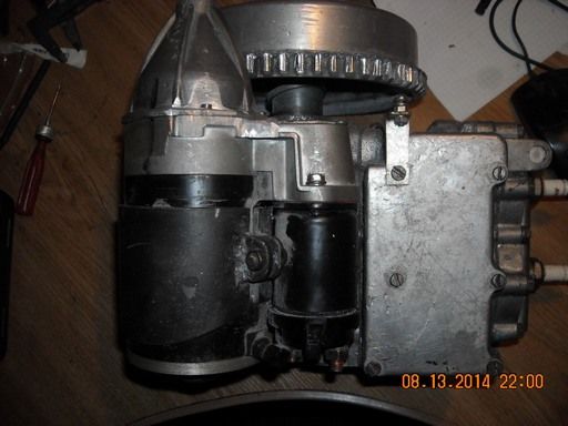

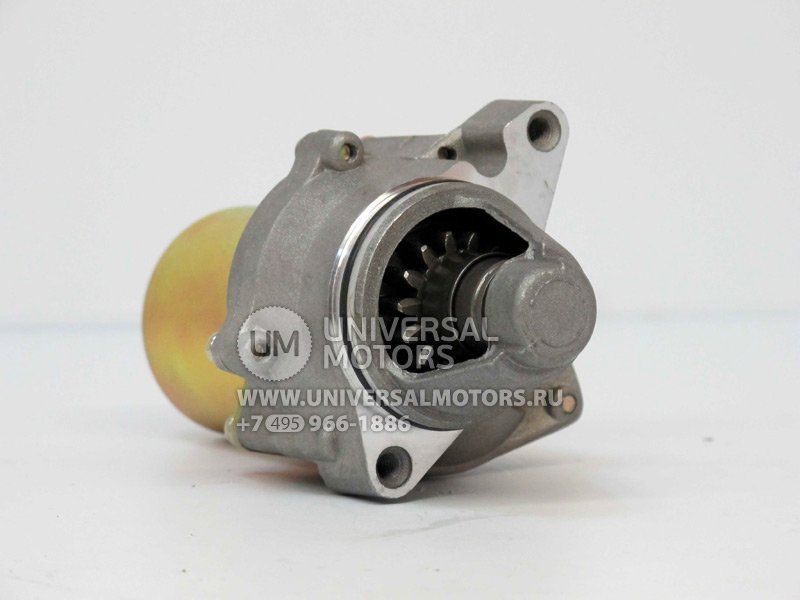

ну вот первые наброски уже готовы! стартер нашел от машины оки. самая беда что он без колокола. пришлось болгаркой отрезать от жигулевского колокол ( этого добра штук 5 лежит в гараже) и поженить жигулевский колокол со стартером оки. крепление стартера сделал с трубы 89 диаметра- просто обнял стартер и посадил на 2 болта крышки где крепиться карб и под стартером третий болт с блока цилиндров. стартер крутить что бешеный! все получилось отлично! все влазит под капот и ничего вырезать не нужно,правда поддон немного пришлось вырезать. теперь осталось сделать мне венец, потому как на родном не совпадает модуль зуба и стружка летить как от бензопилы! ну примерно так.может по весу конечно потяжелей чем скутеровский стартер, зато я уже уверен что маслает он дай дорогу, да и может когда будет помощней двигун так опыт уже есть. я уверен что и вихря он будет крутить не напрягаясь.
  • 68,1 КБ Просмотры: 2 345
Sharker
15.07.2014
33
СПб
Кайман N330
В8М
Re: стартер ветерок
Стартер такого же размера как сама голова. И весит наверное столько же.
Может ну ее голову на фиг, выкрутить свечи и вращать стартером гребной винт? :)

стартер весит чуть больше кило. ну а за идею вращать винт стартером так и это можно! был у меня по молодости вихрь 25 так я в нем скорость и не выключал- со стартера и пошел!!! так что килограмом больше или меньше мне фиолетова! зато я кнопку нажал и поехал. а акум один черт с собой вожу из за эхолота.общем кому что по душе!!

Вячеслав,отлично работает :good:.Можно поподробней про венец маховика и по приводу ручки газа,от мотоцикла вроде,как осуществлён привод на поворотное основание магнето?Да и коробочка самодельная заинтересовала,та что за бензонасосом,обычно там катушки стоят.Спасибо.

pohlebaeFF коробочка -это самодельное эл зажигание. залитое нейтральным силиконом. венец самопальный- точены на станке и нарезан зуб.венец напресован на маховик с допуском полторы десятки и сидить мертво. на тарелке зажигания вместо втулки стоит подшипник от авто с кондиционера- сама тарелка расточена под этом подшипник, крутиться без малейшего люфта и очень легко. а привод сделан тросиком от мотцикла явы а на возврат газа стоит возвратная пружинка. самым гемороем было достать газовую ручку от шестивольтовой явы. почему от шести вольтовой? потому что на этой ручке есть прижимная гайка- можно подкрутить и газ сам уже не сбрасывается или отвернуть и газ если его отпустишь возращается на исходную.а релюшка для разгрузки кнопки стартера что бы не горела, нарыл у себя в гараже от стратегического бомбардировщика :D ту-16. влом было покупать :good: правда на 27 вольт но от 12 работает.надежная как сам самолет- вся из серебра! :sorry:

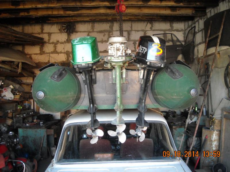

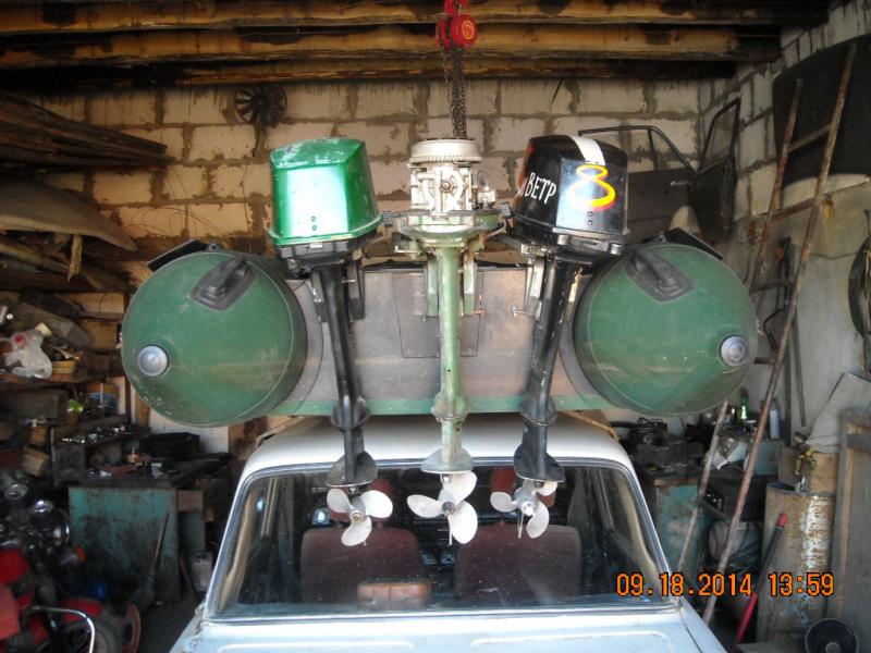

отслужил мне восьмой ветерок два года верой и правдой( это на фото выше справа) который сллева только бак спалил -малость прикатал с большего . а вот посередине за 12 взялся в межсезонье. разобрал до винтика. думал долго . не хотелось разбирать голову она в очень хорошем состоянии.подумав все же решилл разобрать и причиной тому было в первую очередь сальник задний. отдал товарищу на токарно фрезерные работы железо . теперь занимаюсь всем остальным. с алиэкспреса выписал себе термостат нарыл венец под стартер а так же китаяцы прислали подшипники в основание зажигания за 14 доларов кучку из 10 штучек. а вот редуктор на этом движке был убит. ездилли на нем при порваном сальнике. похоже что накрутили что то на его. шестерни остались целые а вот подшипникии до того заржавели что все пришлось выдирать всеми правдами и неправдами. корпус ноги и все детали из ал сплава подготовленыы под покраску, найдена вертолетная грунтовка ак70, прикуплю краски . осталось только определиться как приживить термостат. есть пару вариантов. так что до сезона будет еще и 12 ветер. а то что то шмурдяка на лодке все больше и больше- не хочется терять и скорость. с меньшим сыном уже и со шмурдяком на глиссер вылазим еле в теле. вот сыл на венец мот кому то пригодиться http://ru.aliexpress.com/item/GX270-fly ... 0.7.oIT7dg а вот на термостат http://ru.aliexpress.com/item/OEM-AFTER ... .88.Qo0vHN и подшипники http://ru.aliexpress.com/item/free-ship ... 1ad232413e осталось только стартер найти от бензогенератора и будет полный фарш так сказать :good: может у кого ллежит без дела стартер вот такой то куплю еслли цена приемллемая!

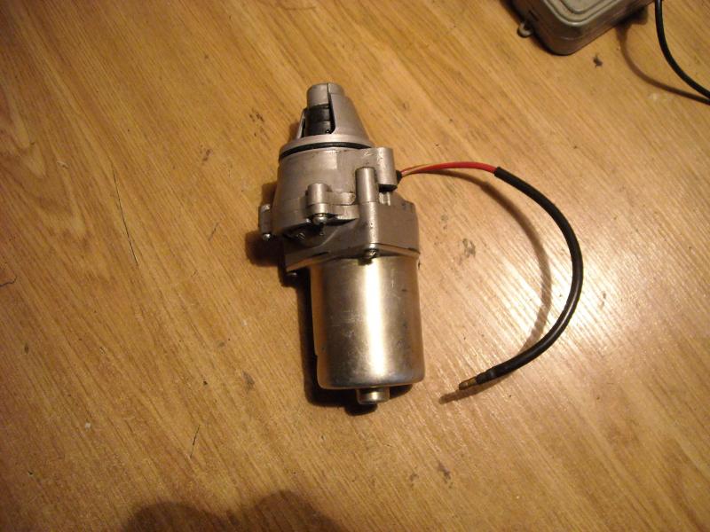

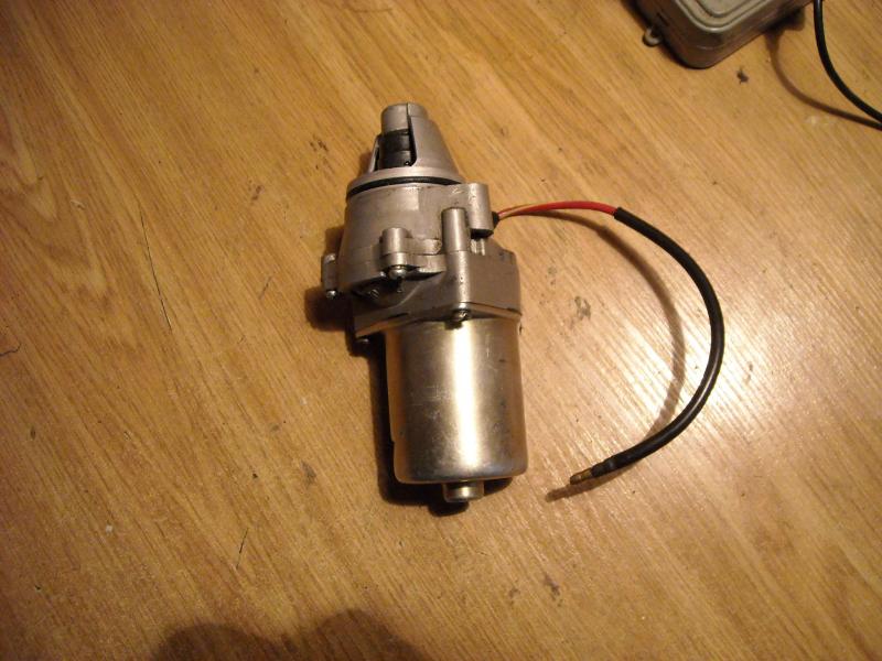

нашелл я бэушный стартер от какого то скутера 2х тактного на разборке в минске- присллалли ребята. сегодня перебрал почистил о положил в загашник, пока его очередь придет
