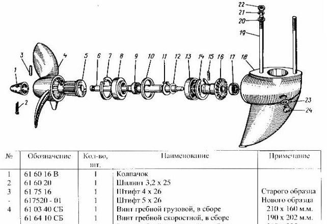

не думал что такие бывают.....получается универсальный винт? я с ветерками только начинаю знакомство. движок лежит без винта пока. винт вчера только привезли. как он ставится, вернее крепится на валу? в латунной втулке есть 2 паза, я так понимаю-под шпонку...вставляю шпонку в вал,одеваю винт...а зафиксировать как и чем? на валу никакой резьбы под гайку нет-есть только кольцевая проточка.

Нужен ещё колпачок и шплинт.

спасибо большое за подсказку. я примерно так себе и представлял всё это. только непонятно-шплинт вставляется в колпачёк и проточку на валу и "усы" его загибаются.....до поры-до времени, пока не отломятся....так ведь? нужно в запасе возить, хотя у меня на моську всегда полный боекомплект на все случаи-и шпонок пузырёк, и проволока вязальная разных видов, и шплинты уже готовые. этот колпачёк ведь можно из латуни выточить и отверстия с резьбами под болтики для фиксации 2 параллельных сделать...с потаем или без-так ведь лучше будет? и ещё вопрос-откуда этот чертёж и инструкция? я скачал тоже много всего,но что-то таких чётких и подробных мне не попадалось.

Этот чертёж скачал давно с интернета. В принципе вся спецификация есть в конце книги Фишбейна (скан есть на этом сайте). Отличаются незначительно.
