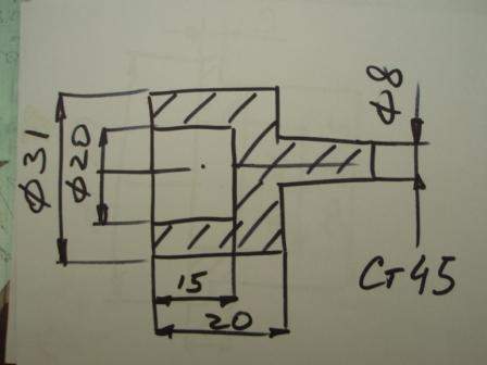

Россия
нижние сальники их там два меняются без разборки картера все что нужно это токарь и минимум 45 сталь для фрезы
