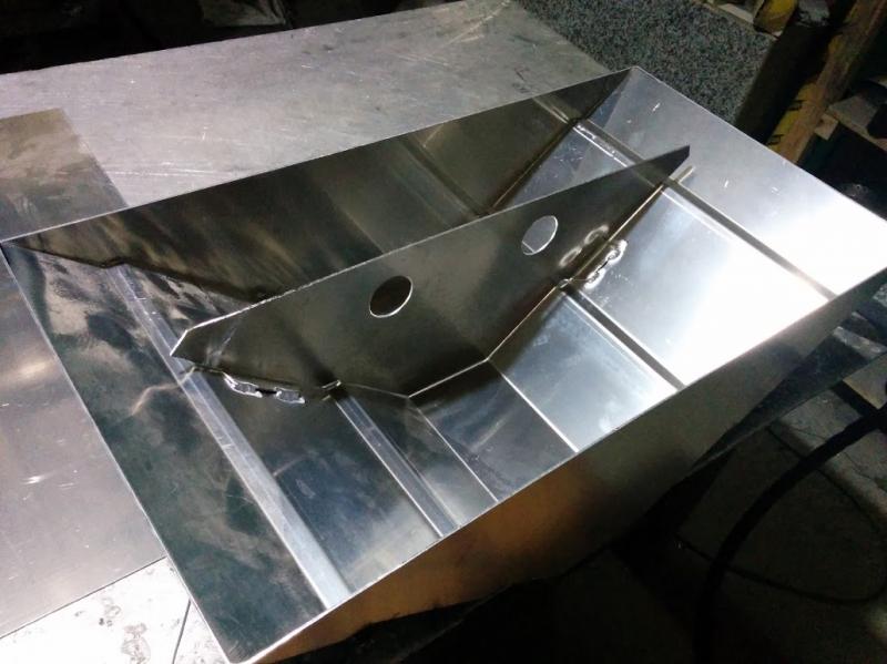

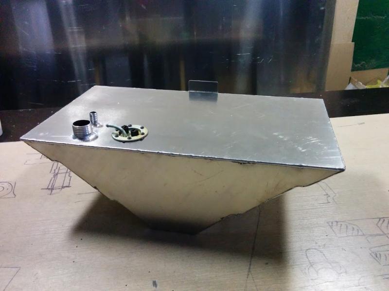

Если надумаешь ставить стационарный бак, могу предложить такой: на фото. Объем 40 л, АМГ. Цена 3000 руб.

Кроме развесовки, очистки от конденсата, запаса хода, возможности сбегать за топливом и т. п. Упустили момент что бак планируется от автомобиля, в котором нет переливных перегородок, что что увеличивает минимальный остаток бака литров до 10.
Полезный объём топлива составит 30 литров, тогда как родной пластиковый бак можно выжать до 1 литра.
ИМХО Крым не катер, стационар не катит!

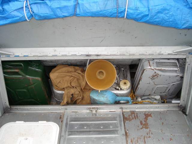

Стацинар лишнее на крыме. У меня в моторном стоят два 25л сузуки и впритык между ними на 12л , хватает как правило всегда. При этом место полезное не занимает в грузовом отсеке, и заправлять удобно...масла залил и на заправку заехал.

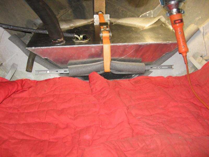

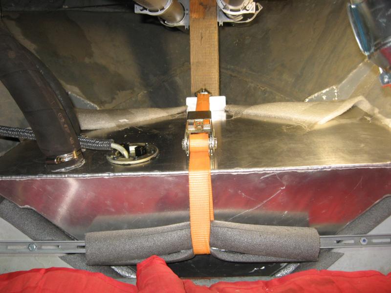

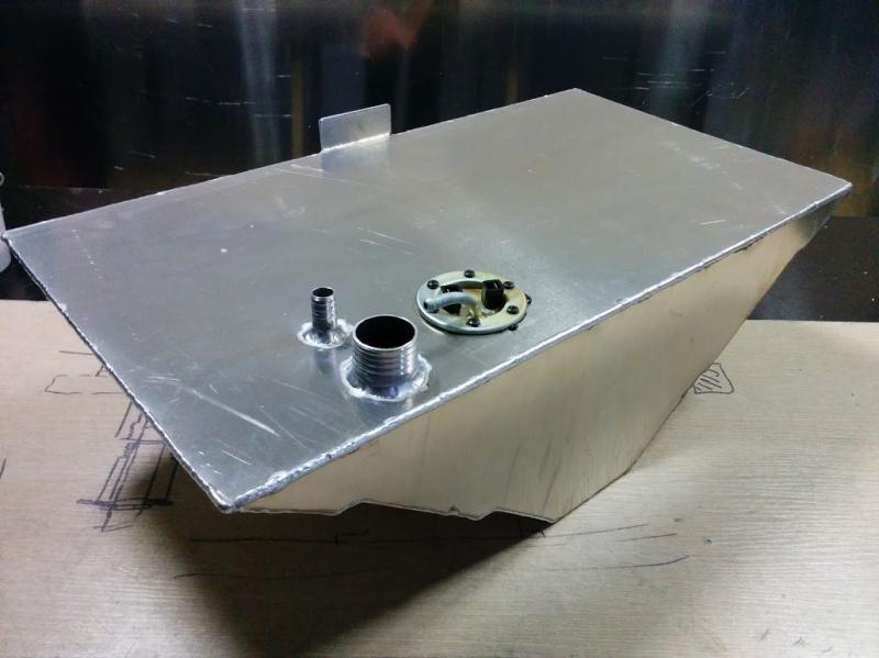

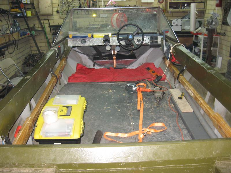

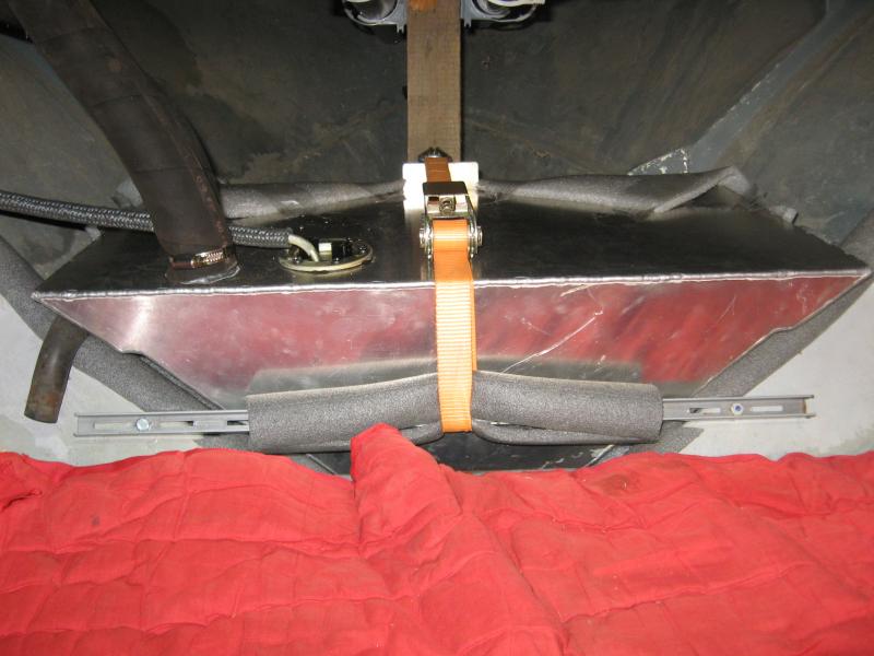

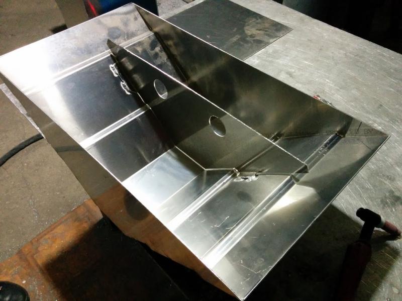

Вот получил бак на 25л. заказывал по своим размерам
qwertym
19.02.2013
2 935
172
Минск Беларусь
Илья
Yamaha F-40 BETL
Бак получился отличный.НО Крым не любит носовую загрузку как у многих показала практика это не Южанка-2 в которой трэба по максимому отгружать нос лодки.

25 л ни о чем. В родной пластик 27 влазит. Если и делать то 40-50 мин.

для меня и 25 хватает, мот бенз нюхает

для меня и 25 хватает, мот бенз нюхает и носовая загрузка эта не о чём! всё делалось чтоб разгрузить корму до этого стоял бак в рецессе, сильно загружен акб+бак+мот зато нет гемора залил через горловину и посматривай на датчик

По Комфортейболу стационарный бак с датчиком уровня топлива РУЛИТ!!! :good:

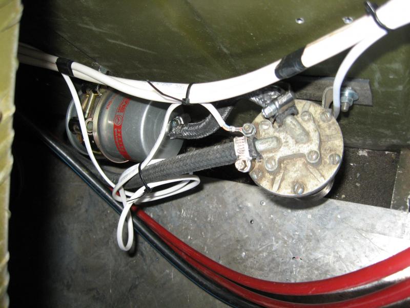

Я поставил насос от печки запарожца для подкачки и ещё врезал фильтр тонкой очистки от УАЗа

он у меня стоит для подкачки перед запуском, а так через него проходит без проблем
