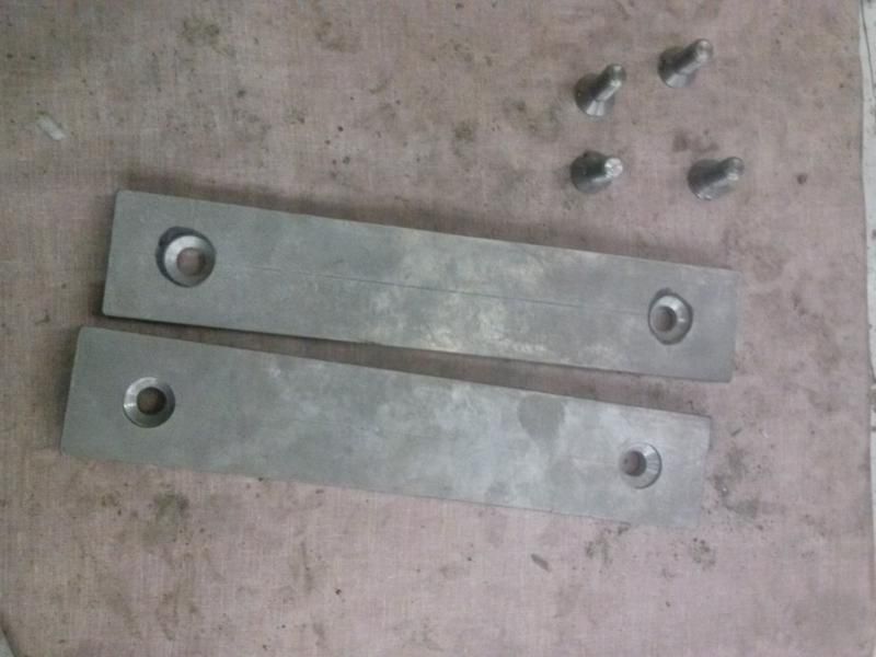

приготовил на весну магниевые пластины на места крепления колес и винты из нержавейки к ним.....
ну и резина на прокладку 5 мм имеется :D
Для сохранности Прогресса этих магниевых протекторов недостаточно. Они не защищают лодку в соленой воде вообще. Необходимо ставить еще две пары: на корме и в носовой части. Если вода не жесткая, тогда хватит. Возможно хватит! На самом деле это далеко не чистый магний. Кстати, знаю случай, когда один лодочник протекторы покрасил. Для красоты! :)

это чистый литейный магний 0,99999
без примесей.......
зы в волге вода пресная.....
мне кажется пластины прям ща надо прикрутить на лодку при нашей атмосфере :crazy:

Магниевые аноды используются в пресной воде,алюминиевые при использовании в прибрежной зоне(смешаной эксплуатации),цинковые в соленой воде(по их полному составу и добавкам не знаю, на них просто написано алюм,цинк,магний)
Особо актуальна защита при постановке на марине с 220на пантонах,кородирует в разы быстрее.
Для проверки насколько антикорозионная защита работает хорошо есть спициальный анод,подципляемый к мультиметру,через акб,,по напряжению определятся степень защиты.

Потенциал алюминия и цинка почти одинаков. Поэтому и напряжение будет мизирным и не будет должной защиты . Поэтому нужен магниевый протектор в любой воде. В свое время я пытался его найти, но не нашел, только указанный выше тройной сплав (продавался специально для Прогрессов). А цинк применяют для защиты стального корпуса. И изделий из бронзы и латуни (я сталкивался с такой защитой на морских судах. Точнее, цинковые протекторы устанавливаются внутри фреонового конденсатора в потоке охлаждающей забортной воды. Один раз не вовремя вскрыли конденсатор, протектор был полностью разрушен. А цинк латунных шпилек М20 сработал, как протектор: красный пористый излом, осталась в шпильке только медь).

Могу сказать только одно Я в этой теме более десяти лет много с чем сталкивался, есть и фото кородированых протекторов,и болтов м16скородирлваных до м5 есть и мануал волво пента по применению анодов для определенной среды,мануал по замеру степени защиты(там впринцыпи миливольты).если нет веры на слово могу придоставить в оригенале правдо на энглиш.

всем доброе время суток. Скажите где можно приобрести такие магниевые пластины?
Re: принимайте в обсчество новенького
Теперь наверное только у дедушек(если в сарайке завалялись), ну или на производстве ежели не закрыли и не разворовали ещё... я просто их в свободной продаже уже десятилетия не видел :pardon:

Забей в поисковик магниевые аноды вольво пента,можеш посмотреть что нравиться, записать номер и заказать или через интернет или у дилера.

Парни, а сколько "протянет" прогресс 4 без протектора, в пресной воде и хранение на прицепе :? :roll:

Лет 20. Если красить будешь вовремя. Но лучше в сухом гараже, тогда все 40. :) Моей Казанке-5М2 уже полных 34 года. Я на пенсии, а она еще нет. :D

Спасибо!!!! я думаю , можно не заморачиваться :yes:
