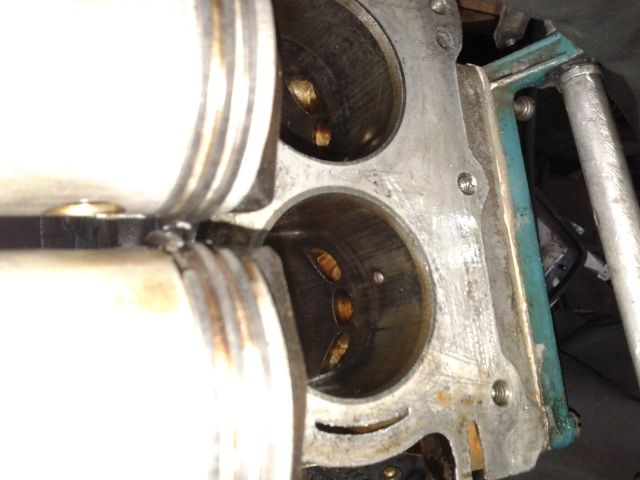

ну как нету выработки??? посмотрите со стороны где клапан выщерблен! отчетливо видно очертание клапана.
Ну это не выработка, это просто след прилегания клапана, он же шлепает там, без следов не может быть, фотка не передает реального состояния.

Юрий! я бы сделал так- все же притер поверхность прилеганния как я грил и поставил новые клапана. это все же надежней. все клапана а не один поломаный. а отрегулировать их и прикрутить особого труда не составит поможем на форуме если что
Да всё будет проще, у меня есть клапана в сборе с другого мота, их и поставлю.

Юрий штиль сказал(а):
.... вот какая то эрозия есть с обратной стороны, но она и в прошлый год была.....
Вот эта эрозия и стала причиной поломки, сталь лепестка твёрдая, как стекло. Углубления в металле- как риска на стекле от стеклореза. Трещина появилась где-то в одном месте, а дальше всё произойдёт очень быстро.
Вывод: лепестки не должны иметь и малейших следов коррозии!
Согласен, перебрал уже, взял клапана с другого мота, раскрутил их, на вид хорошие, лучше моих старых, собрал, болты на синий фиксатор закрутил, погонял в бочке, работает. :good:

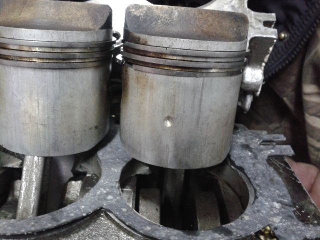

Юрий штиль
03.05.2013
476
25
Енисейск
Уфимка 22, Смарт SMK-310 LE
Ветер 8, Москва М.
Еще бы чуть чуть и насквозь. :crazy: З.Ы. это не я сверлил. :unknown:
