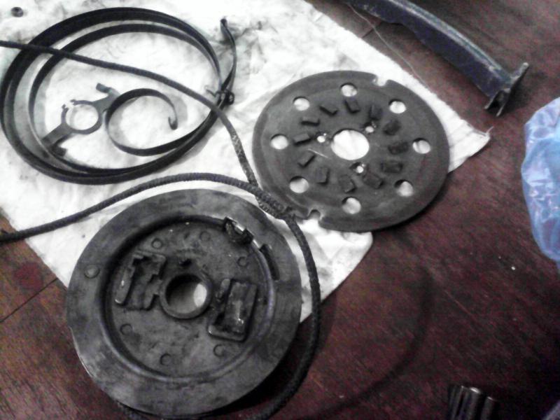

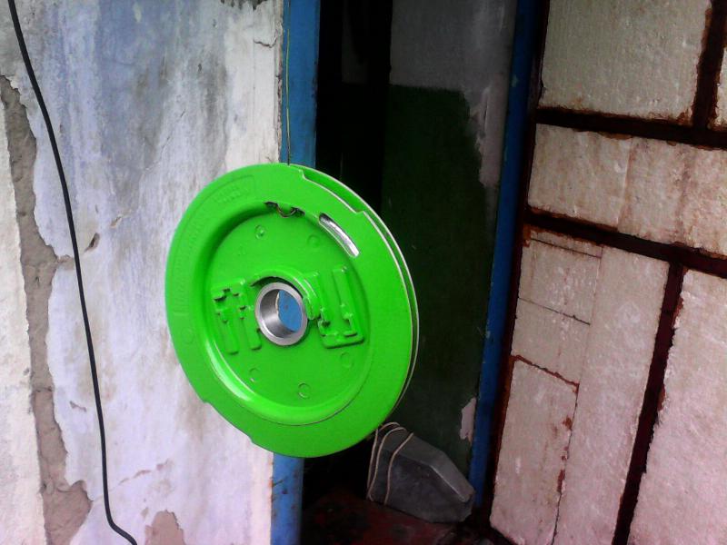

Виталий уже по немногу приступил. Привел в порядок кикстартер. Все под лаком блистит и горит:) Строго не судите, блок тоже будет черный..... :good:
