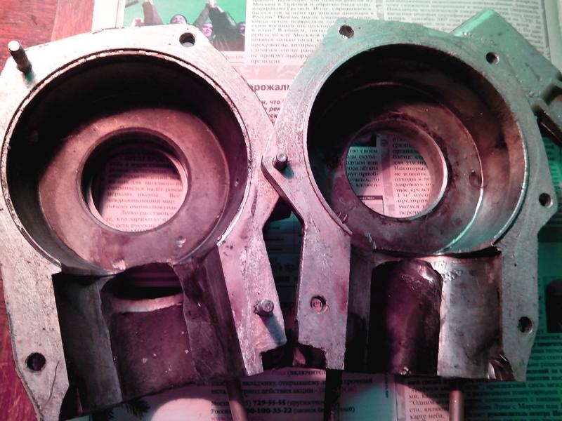

подскажите, а можно ли для регулировки зазора коленвала убрать прокладки половинок картера и посадить их на герметик? а то с ними нужно еще тонкую шайбу подкладывать, а её нет, да и не рекомендуют.
GnoM
11.04.2014
782
32
Украина, г.Киев
Прогресс2м
2хН23; 1977 и 2003г.в.
Кто это не рекомендует??? В любой мурзилке по Нептуну есть про шайбы/зазоры. Не рекомендует завод изготовитель ставить 2 тонкие! Если есть зазор, ставим шайбу. Без прокладок, на герметике - нельзя. Его выдавит... Прокладка + герметик - можно.
Вариант без шайбы вполне возможен, если с зазором все в порядке. Это тоже описано...

А при чем тут ИЖ? Мы про мотоциклы говорим, или про ПЛМ Нептун, с золотниками в картере?? Все уже придумали...
На половинах картера есть своеобразный замок, если нанести герметик без прокладки: 1) при затяжке картера, этот замок просто разрежет герметик; 2) картер будет не герметичен, будет сосать воздух 100%...
Шайбы не обязательно точить, можно подобрать на барахолке. Хорошие, каленные.
У ИЖа другой принцип работы... И на половинках картера нет замка. Они плоско-параллельные. Их можно и на лак посадить.

Да там просто все: на одной половине - выступ, на ответной части - впадина, под прокладкой. При снятии(зачистке) старой прокладки, главное правило: не навреди! Иначе выход один: прокладка+герметик, и не факт...
И если не колол: при разъеме частей картера, лучше не пользоваться отверткой...
На центральной части картера(та часть, где крепится КРБ, состоит из 2-ух половин), 2 болта с одной стороны, и 2 болта с другой(расположены горизонтально). Будь внимателен: с каждой стороны, по 1-му болту - они "классные", посажены в натяг. Имеют свой класс точности(допуски и посадки). Будешь выбивать их - пометь! При сборке избежишь неприятностей... И стяжные болты, те, которые стягивают верхнюю и нижнюю часть через среднюю тоже, имеют свой секрет... Тоже пометь их... Проблем будет гААААраздо меньше.
Под головкой болта, на теле, имеется проточка...
