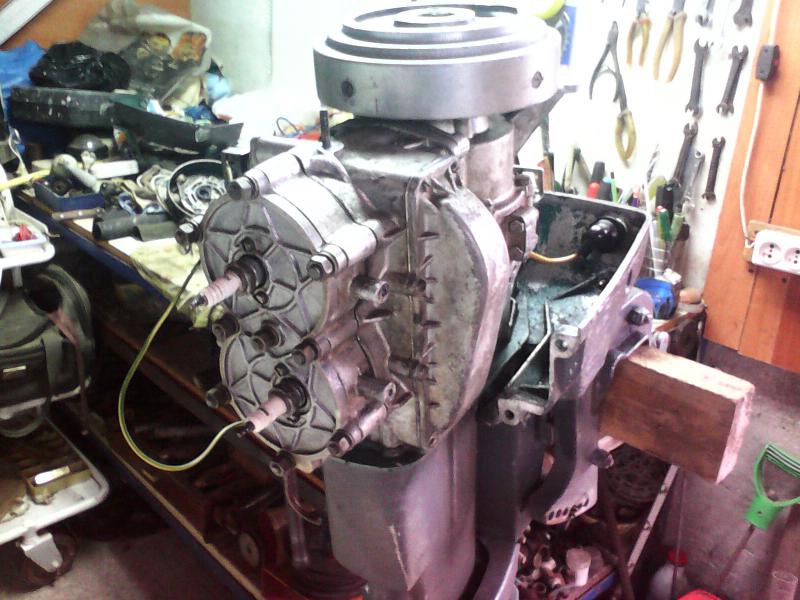

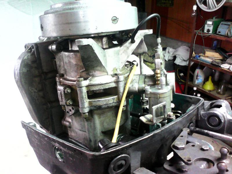

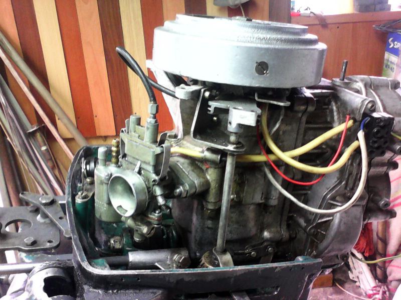

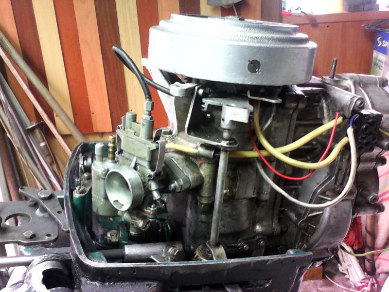

Начал немного разбирать и чистить . На мотор поставлено электроное зажигание и катушку от автом. Ока. Все остальное штатное. Немогу загрузить фото :(

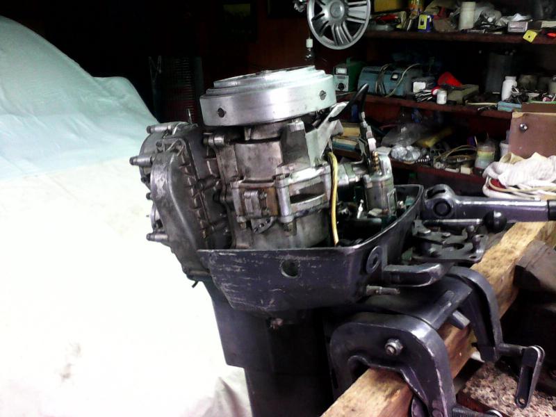

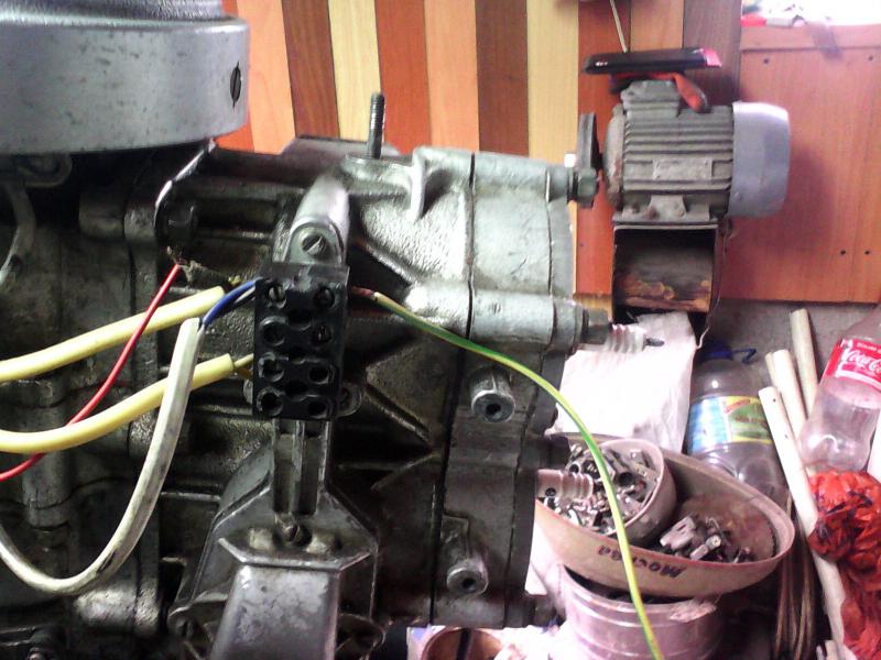

Вот немного фото..... сори за качество.

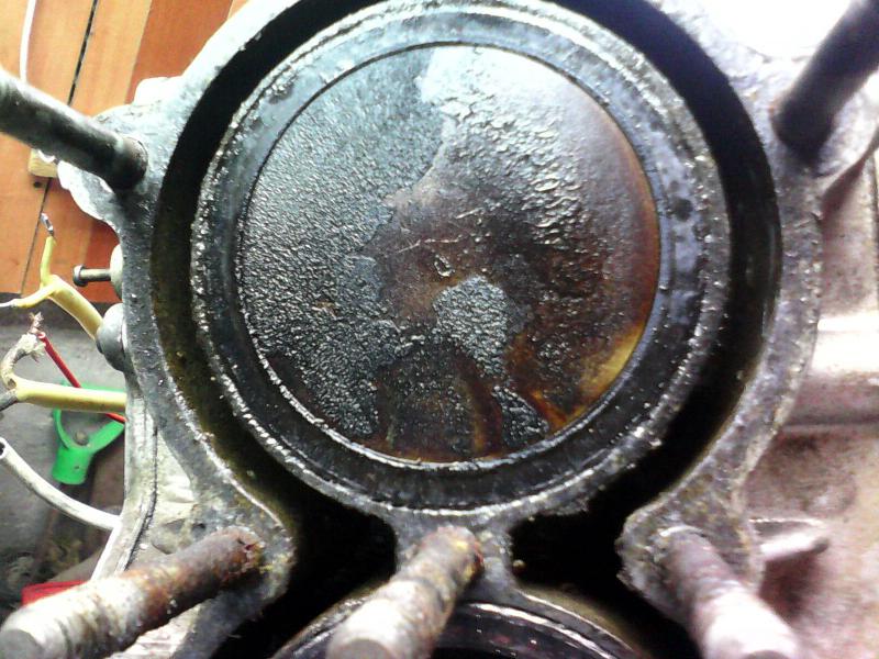

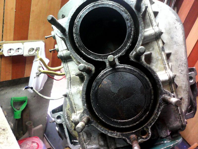

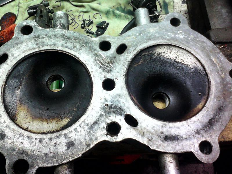

Вот в таком плачевном состоянии были поршня... Это из-за много масла в бензине ? Масло лью на розлив М8в .
Верхний цылиндр на ощуп имеет люфт примерно 1 мм ( без щюпа тежело сказать) Нижний без зазоров. Нужно менять поршни и протачивать под ремонт или можно отделатся заменой колец верхнего ?

А зачем сразу так критично,в смысле протачивать.У нептуна гильзы не сильно снашиваются.Ты сначала промерь и скорее всего протачивать не надо.И масло лить сегодня М8 это издевательство над техникой.А так смелее меняй всё и будет он тебя радовать.
