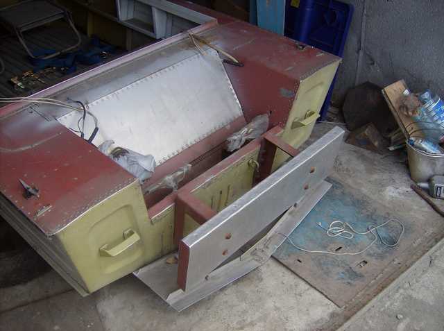

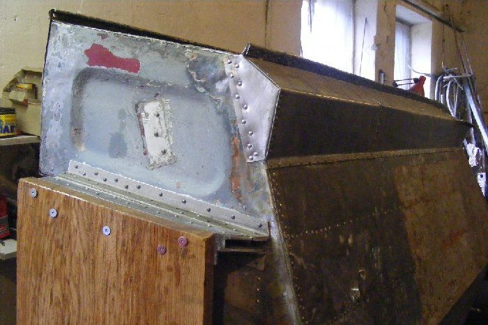

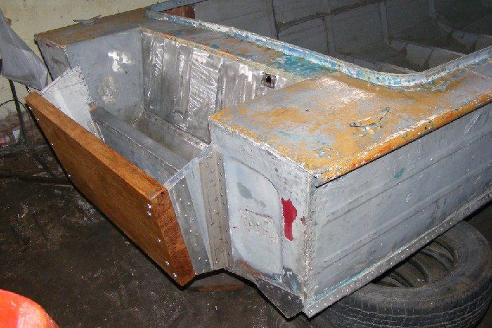

вот человечик транчик и вкрячил!!! умница да и только!!!
  • 65,1 КБ Просмотры: 1 696

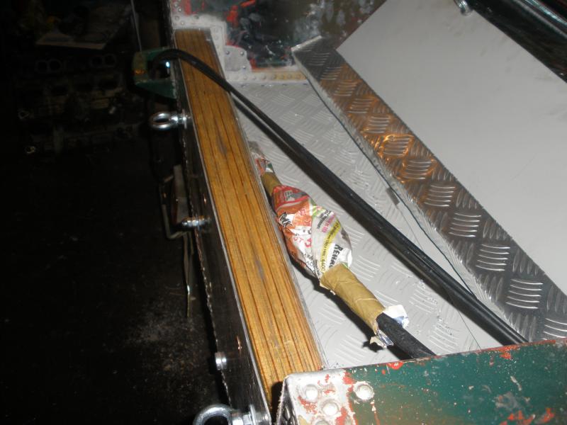

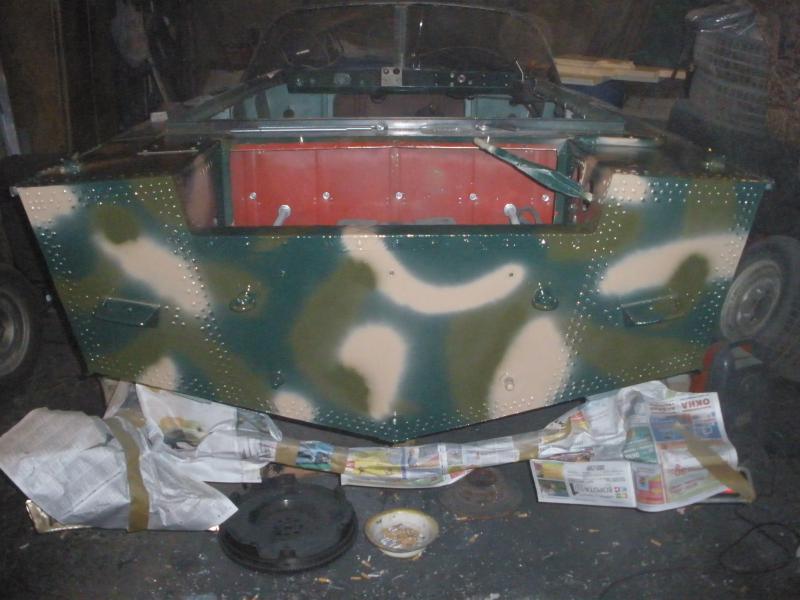

вот ещё
  • 55,3 КБ Просмотры: 1 591

На моей Казанке-5М2 тоже почти такое же было. Заменил много деталей. Убрал полностью все детали из простой стали: заменил на алюминиевые, кое-какие пришлость даже делать сварные; или поставил из стали 1Х18Н10Т, но ее полностью изолировал даже от влажного воздуха. Гниение-распад прекратилось. Под простой сталью были просто дырки, гниль. Электро-химическая коррозия, которую устроил завод-изготовитель (прямой контакт сталь-алюминий).

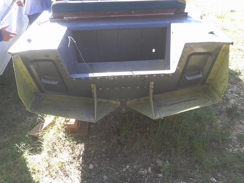

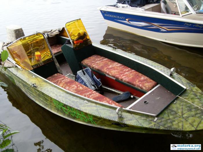

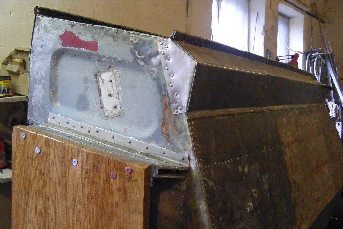

вот
  • 56,7 КБ Просмотры: 1 676

прошу учитывать, что это делал не я, а брал это за основу. + кое какие дороботки. и это было давненько,многое могу и позабыть!

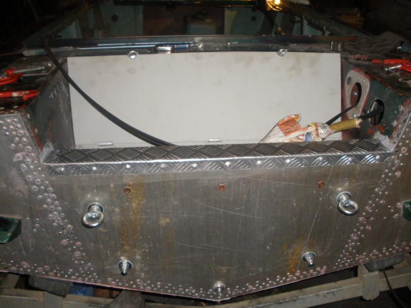

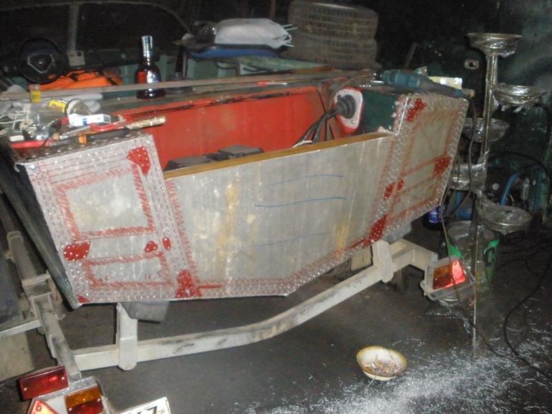

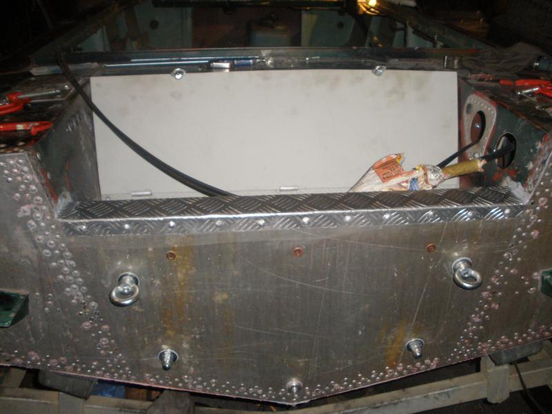

так, сейчас ещё накидаю фоток пока время есть.
  • 56,1 КБ Просмотры: 1 643

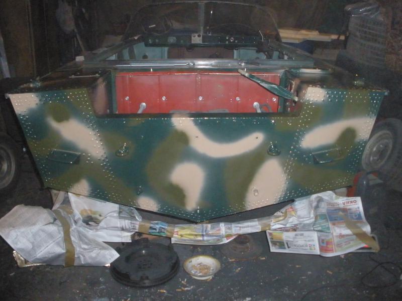

а как вам это???

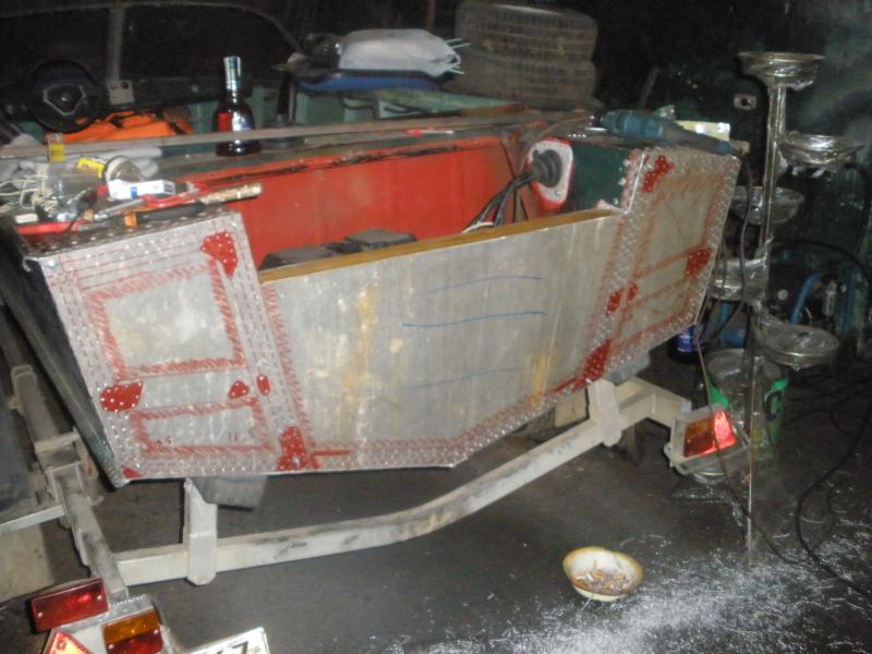

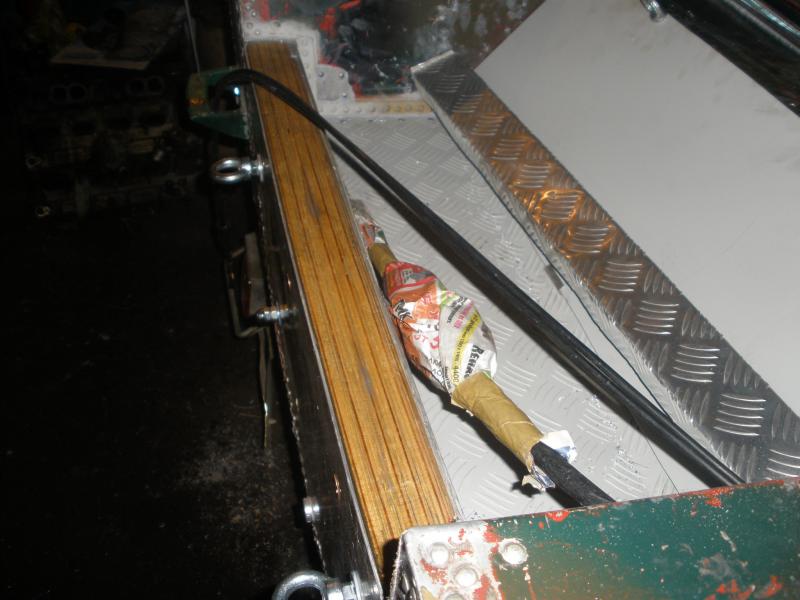

или это!

тут тоже есть над чем подумать!

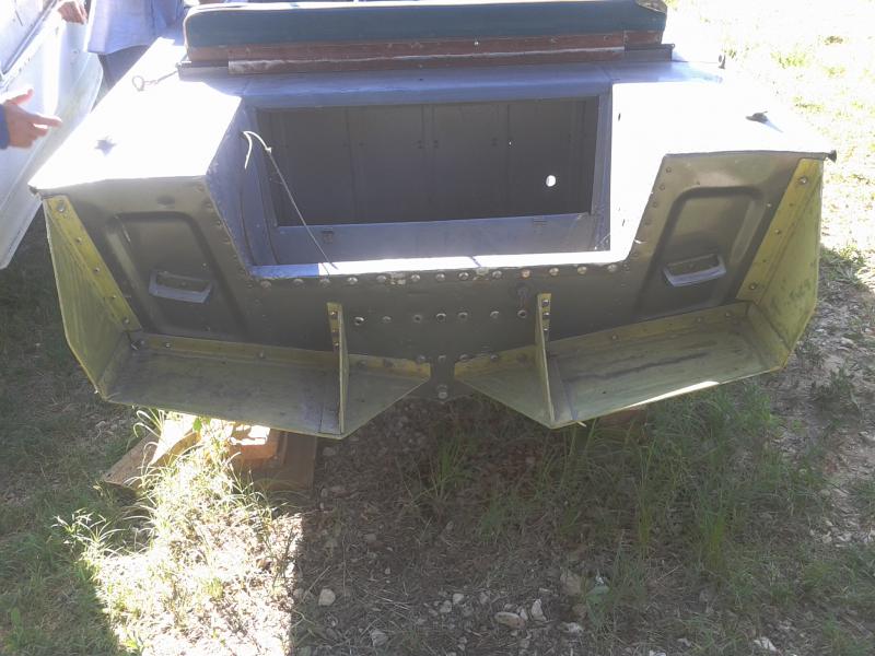

вот

вот тоже интересное решение!!!

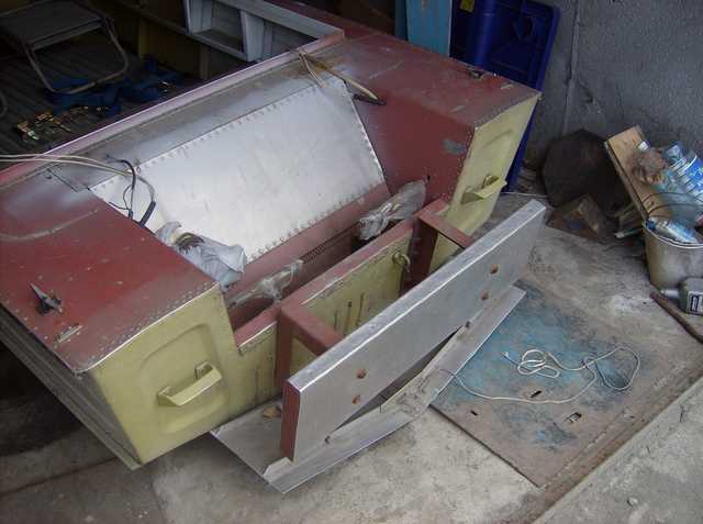

так тоже хорошо
  • 48,4 КБ Просмотры: 1 672
