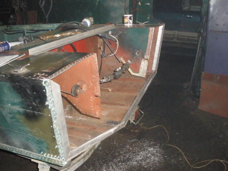

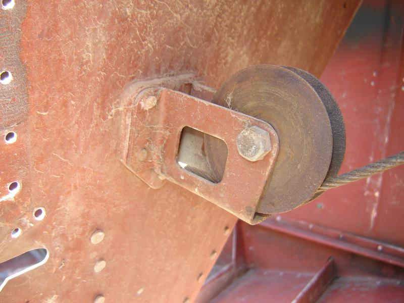

Если разбираете не для здачи в металлом то клёпки высверливать надо а не срубывать.

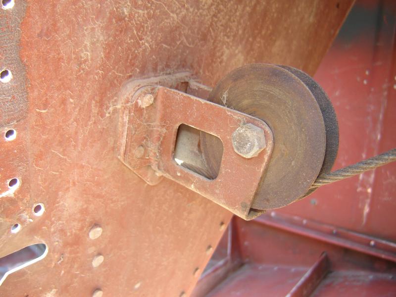

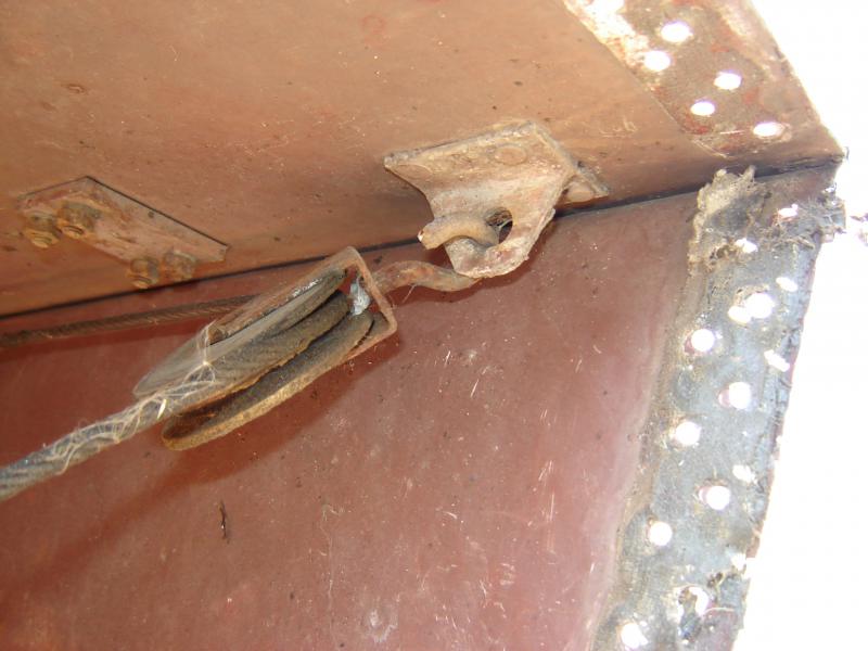

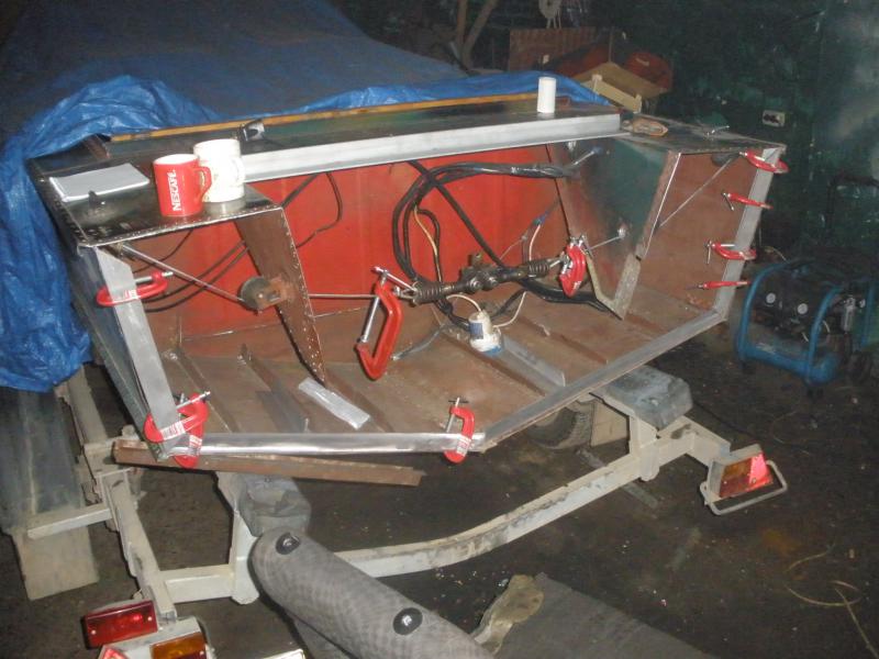

фото 28
hylibin
12.01.2014
283
ВОЛГОГРАД
Волжские зори (пластик) (был); казанка м ( обрубок ) 3.5 ( был ); Неман - 1
Merkyri 15 ( был); suzuki 15 4такта L ( был ); waterman 15 4такта
Re: вот кому надо

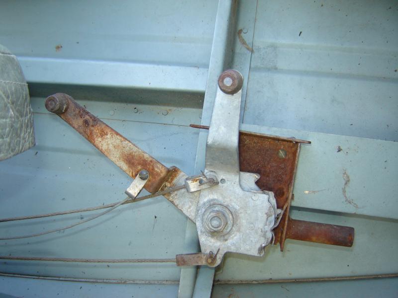

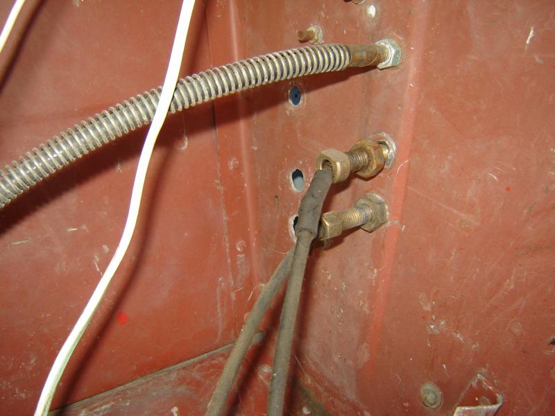

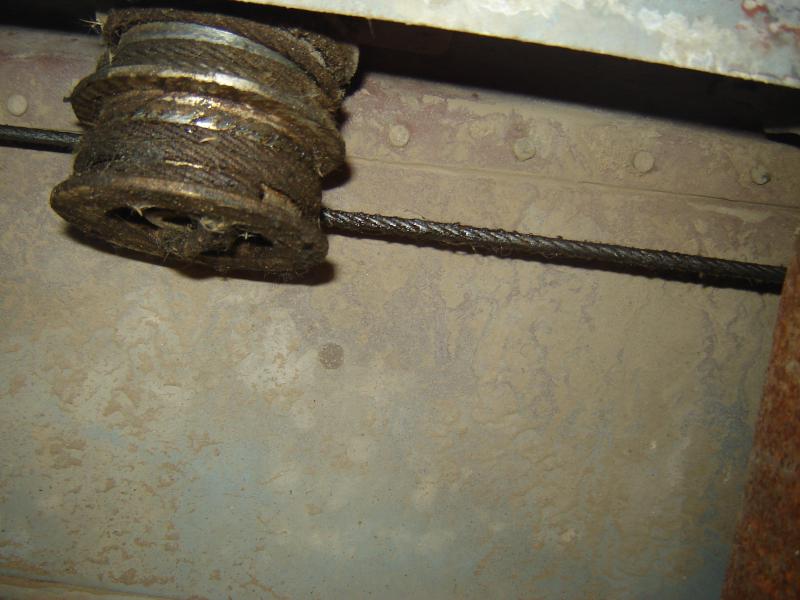

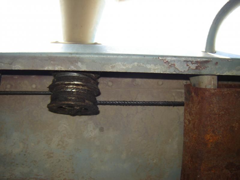

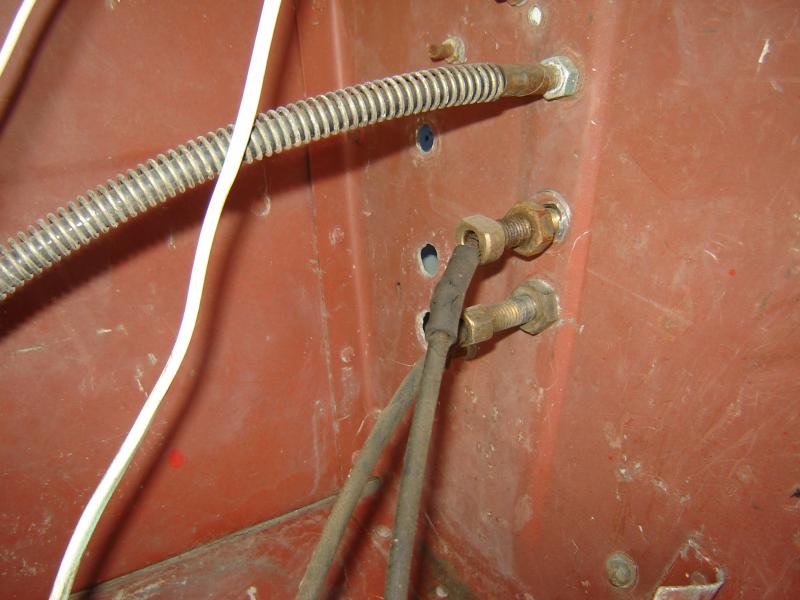

три тросика??? ГЫ-Ы-Ы! а потому что (ГАЗ,ТОРМОЗ,СЦЕПЛЕНИЕ)!!!

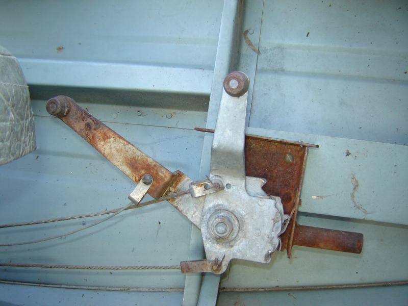

фото 29

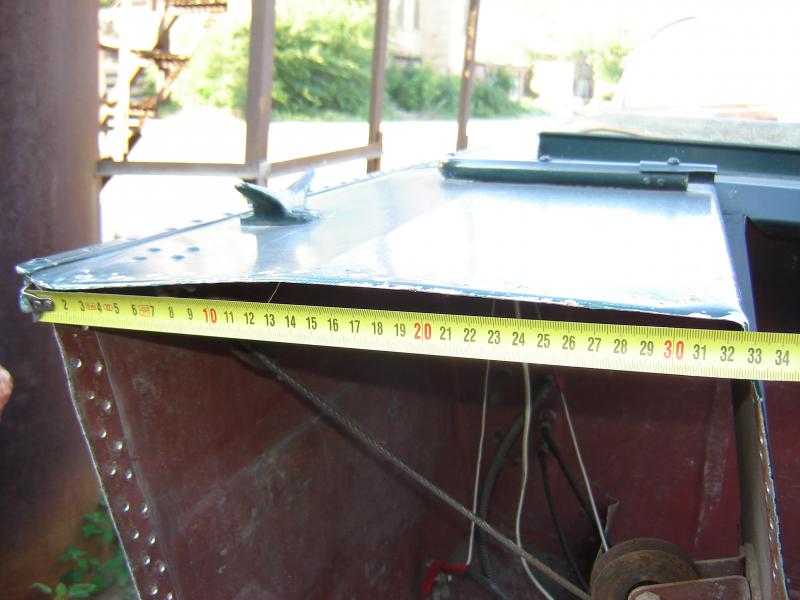

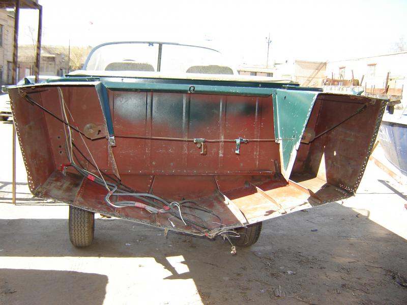

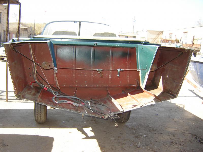

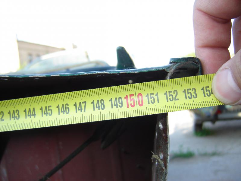

фото 31 правый борт
hylibin
12.01.2014
283
ВОЛГОГРАД
Re: вот кому надо

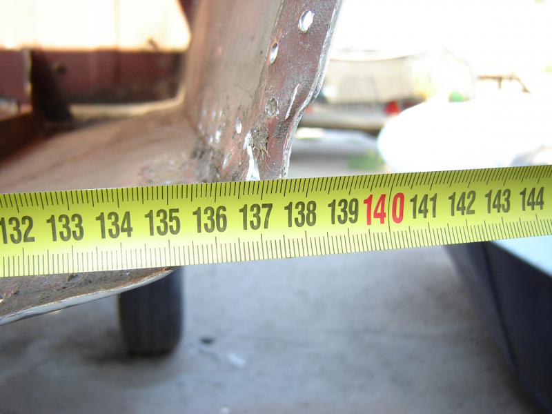

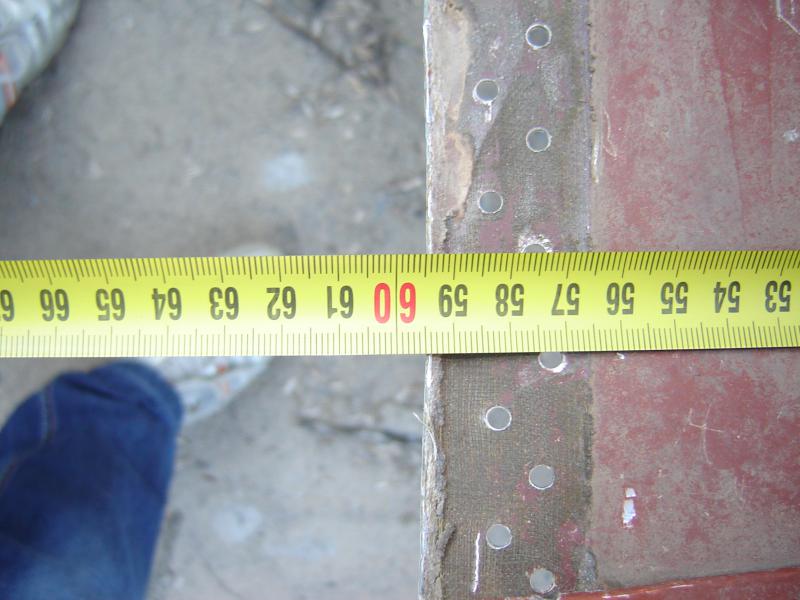

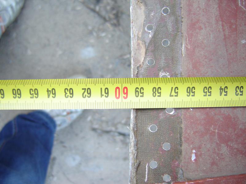

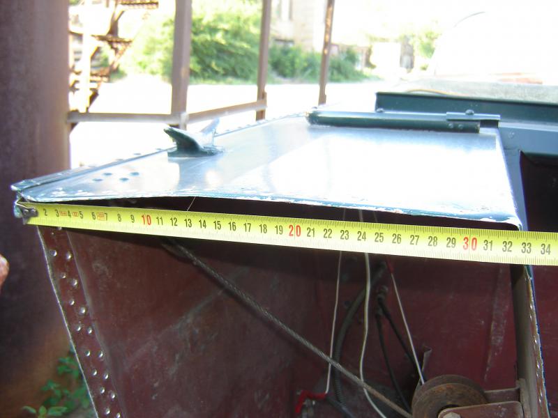

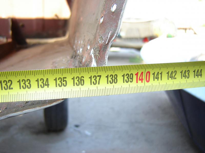

фото 32 ширина по низу (от борта до борта)

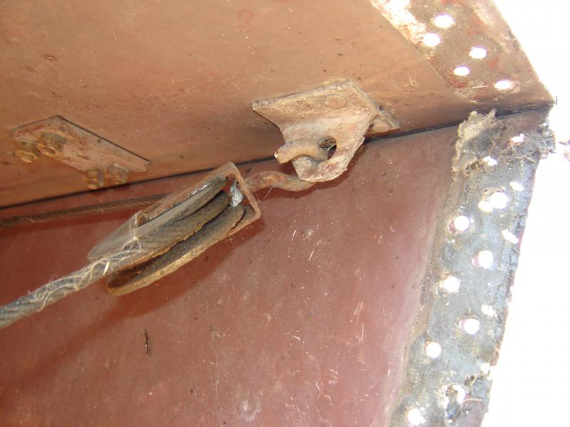

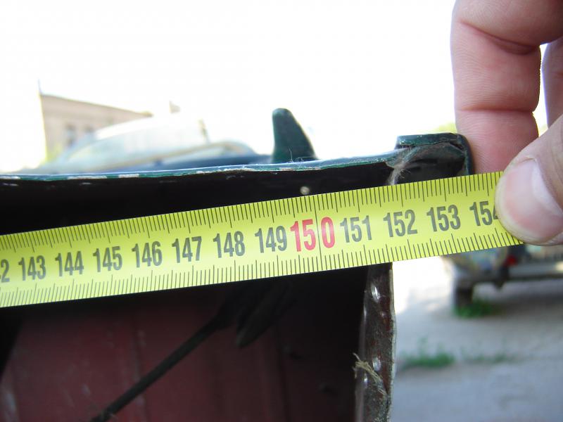

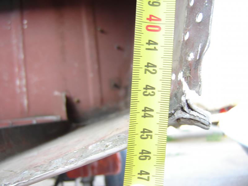

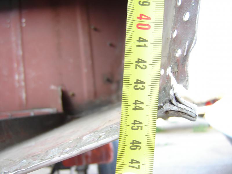

фото 33 глубина от перегородки
hylibin
12.01.2014
283
ВОЛГОГРАД
Re: вот кому надо

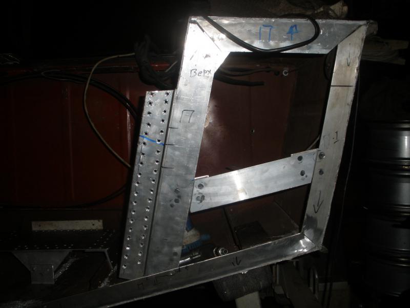

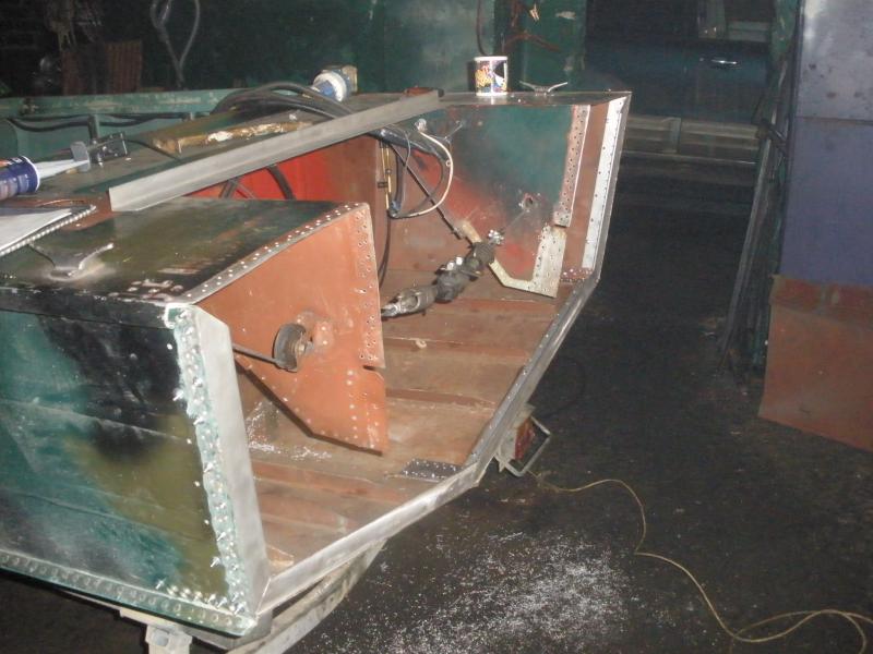

я хотел туда бензобак вкрячить

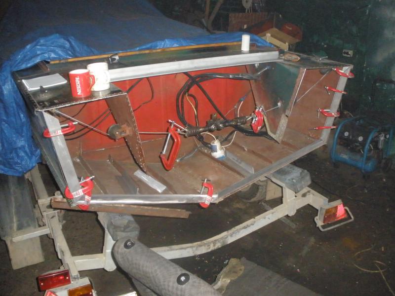

блин, вроде всё выложил. может кому и пригодится!!!

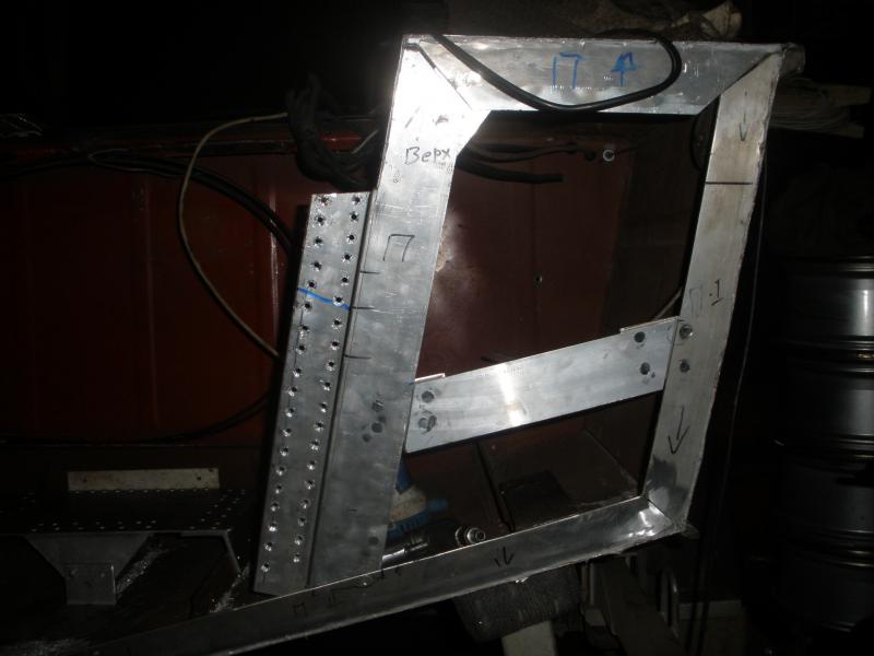

лично я увидел на просторах тырнета и задумка мне понравилась.
  • 64 КБ Просмотры: 1 584
