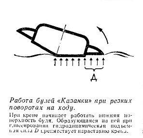

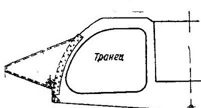

Даже трезвая голова не сможет отменить законы физики. Любое ТС это источник повышенной опасности, а водитель (капитан) отвечает за жизнь и здоровье пассажиров, вплоть до уголовной ответственности. Теперь о переделках. Можно конечно не знать что такое остойчивость, центр тяжести, но здравый смысл должен же быть, с таких высоких банок при крене лодки пассажиры могут запросто вывалится за борт. Высоту носовой банки надо значительно уменьшать (уровень сделать на несколько см ниже чем банки на стандартной казанке). "Тёщино" место вообще ликвидировать, что-бы два человека не сидели вдоль одного борта. Пост рулевого снять или сдвинуть вперёд, сейчас капитан при аварийной ситуации просто застрянет или зацепится за что-то в этой "щели". Пассажировместимость ограничить двумя человеками, рулевой и пассажир в носу. В крайнем случае третьего пассажира можно посадить рядом с рулевым. Как работают були видно на рисунках. Ваши були надо переделывать, т.е. увеличивать в размерах и ставить ниже. Тяжёлый 4-х такник под 50 кг, да ещё с длинной ногой, это ещё один минус для остойчивости. Уместнее тут бы смотрелся легкий Тох-9,8....Так что думайте, время пока есть....или надейтесь на "авось пронесёт".

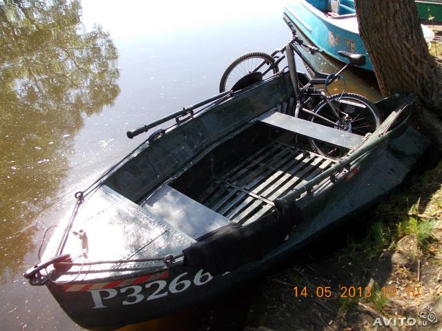

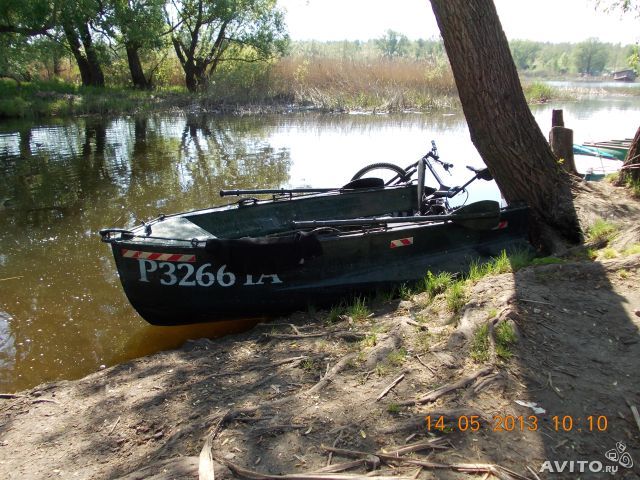

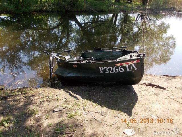

вот сегодня в авито увидел

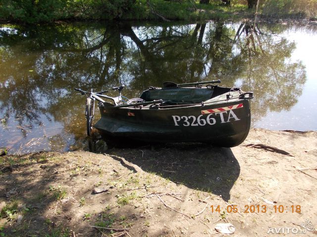

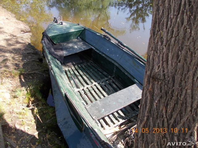

ещё

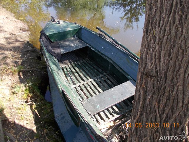

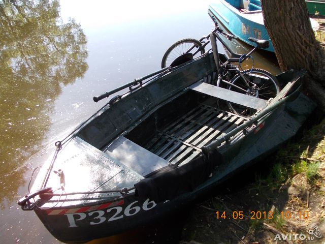

ещё

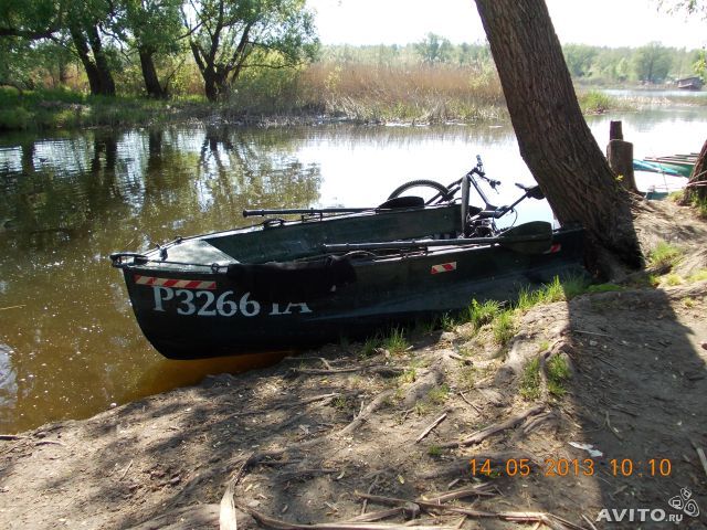

и вот

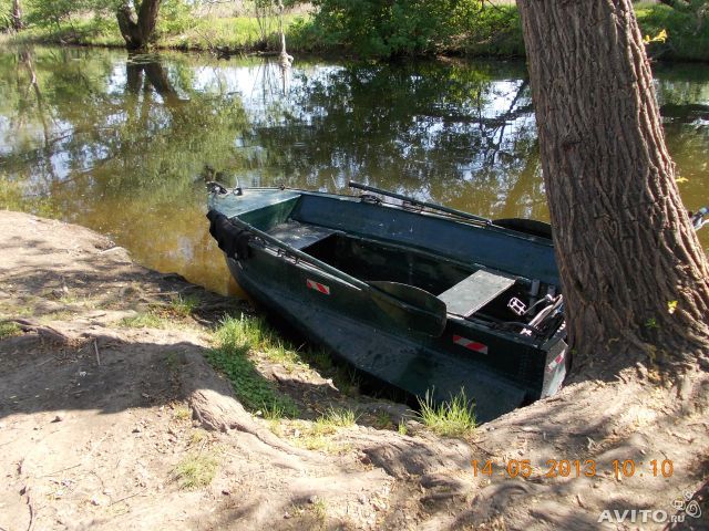

последняя
