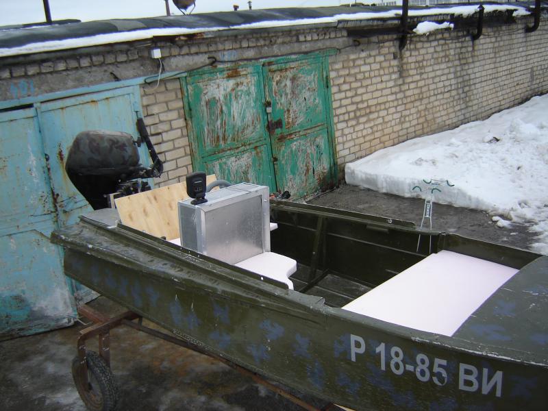

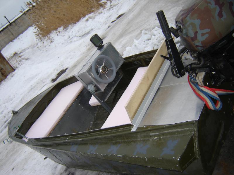

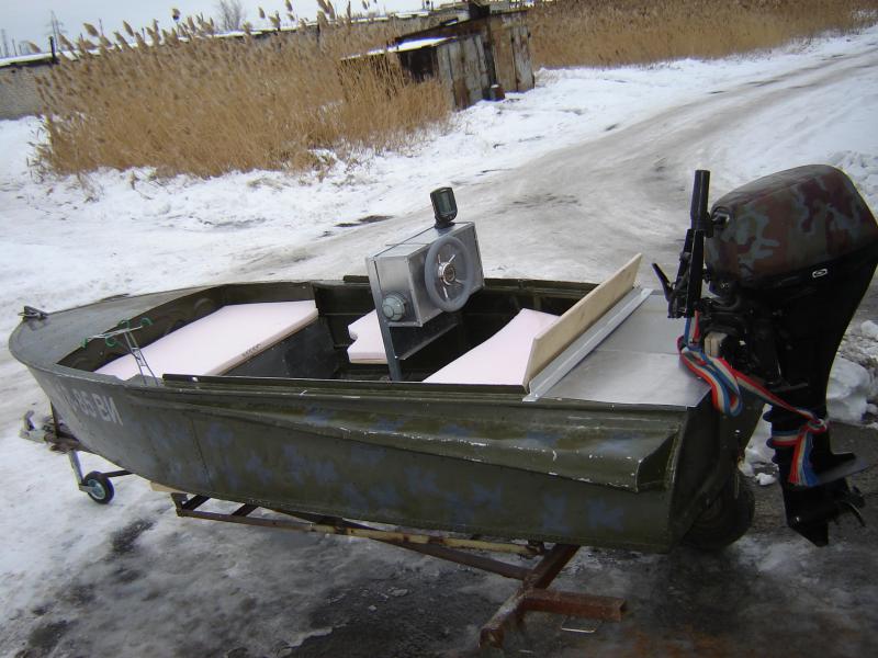

всем привет!!! ничего не прошу, ничего не предлагаю, а так, может кому и понадобится. Прикупил корыто, и сделал из него вот что.

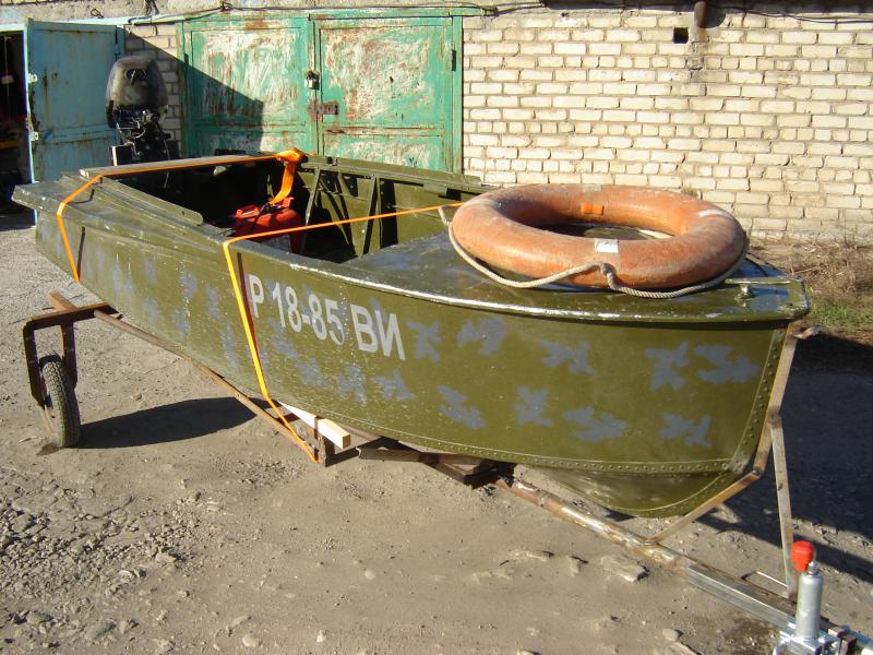

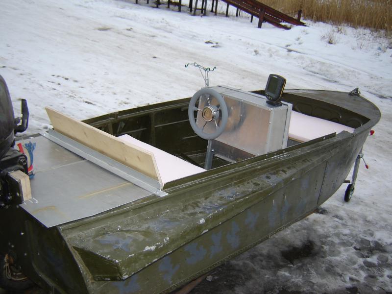

стала такой

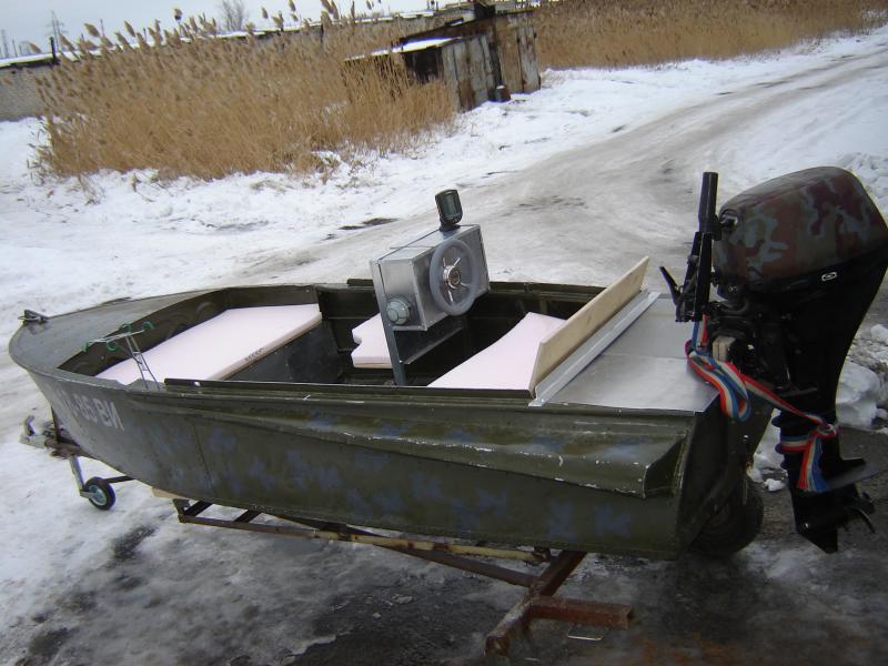

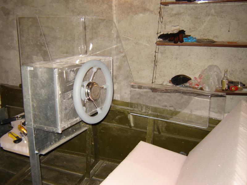

ну и вот приляпал ветровое стекло.

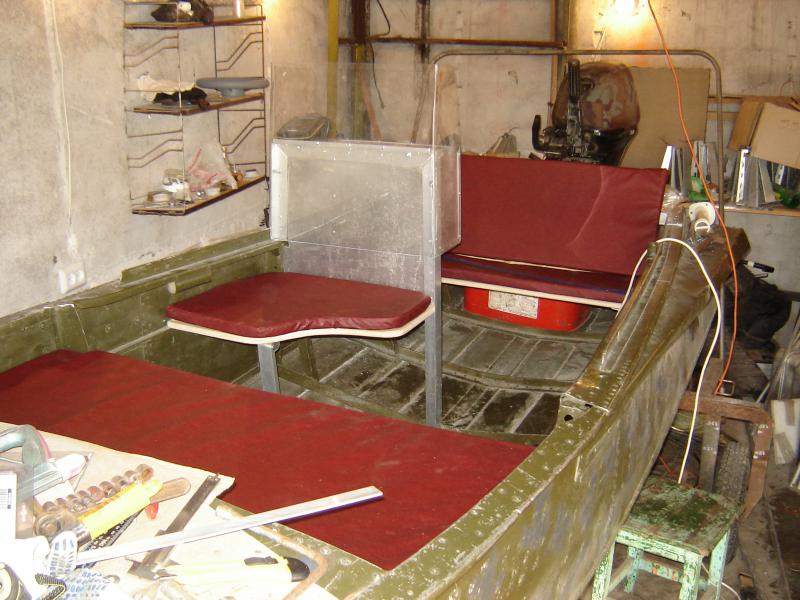

отвечаю сразу кому интересно:- лодка казанка м укорочена на 1 метр (обрубок) плм 15 суза 4такта 2001 года, передняя и задняя банка 15мм фанера (ещё не красил). консоль из амг 1,5мм + уголок. стекло монолитный поликарбонат 3мм (гнул феном, резал болгаркой). транец поднят и усилен листом 4мм (с каждой стороны). на банки вырезал поролон (но ещё не обшил). в ближайшее время поставлю дуги для тента. вот и всё!!! одному - кайф, двоим - не скучно, третий - лишний!

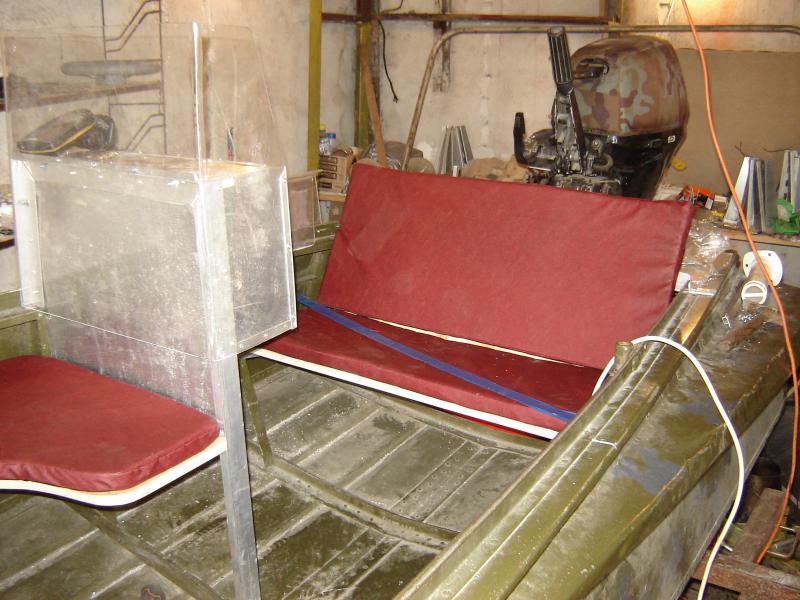

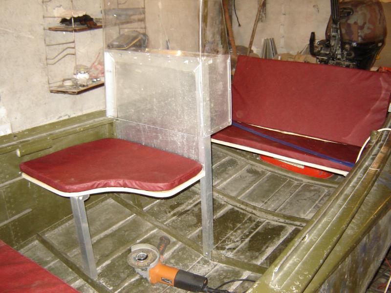

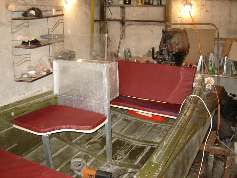

стараниями жены обшил паралоновые сидушки.
hylibin
12.01.2014
283
ВОЛГОГРАД
Волжские зори (пластик) (был); казанка м ( обрубок ) 3.5 ( был ); Неман - 1
Merkyri 15 ( был); suzuki 15 4такта L ( был ); waterman 15 4такта
вот

ещё

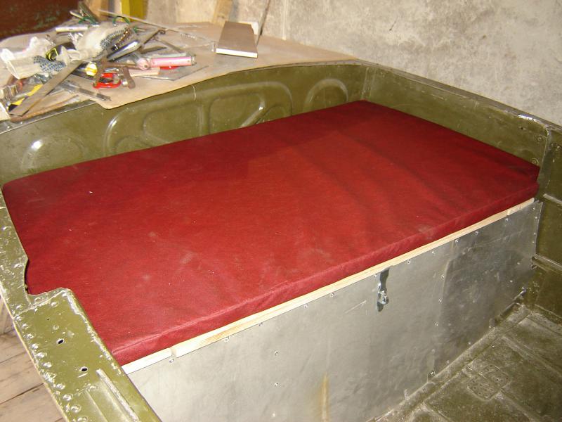

и ещё

и последняя

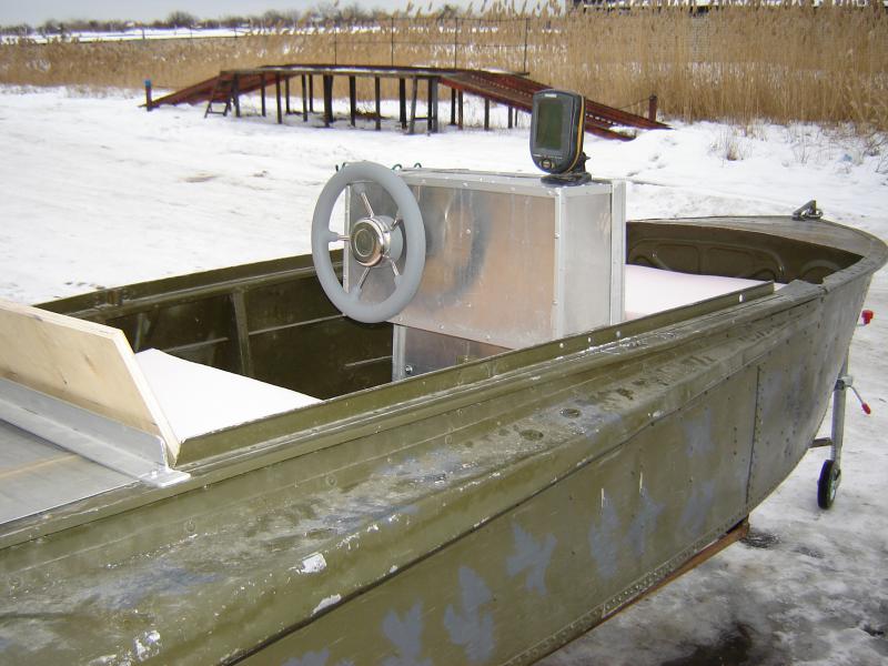

как то так!

низ обшит чёрным кожзамом ( если наскучит то можно перевернуть некоторые детали ). а чёрный потому, что другого не было, да и денег стоит немного. на всё потребывалось около 5 метров, ширина 1 метр, и ещё осталось.

лодка 3 местная, в судовом размеры изменены и сделана соответствующая запись, корпус я уже брал укороченным. с Т.О. проблем вообще нет. ГИМС относится нормально т.к все документы в полном порядке.

у нас в старые добрые времена бракуши укорачивали корпус чтоб от инспекторов бегать, отсюда ( обрубок ) и пошло название. идеальный обрубок 4 метра. лодка под 15 - шо пуля!!! лёгкая и быстрая!!! недостаток - низко сидит корма когда сижу на родной банке, поэтому сместил консоль немного к центру.
hylibin
12.01.2014
283
ВОЛГОГРАД
из плюсов отмечу лёгкость, манёвренность и информативность на румпеле из за короткого корпуса. я не сторонник таких переделок, но что делать когда такой корпус приобрёл?! для своих задач - вполне!!! даже выше крыши. но как обычно хоца 20 инжекторных кобыл от сузы, не из каких то соображений, а просто хоца!!!
