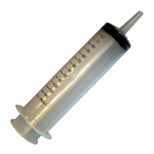

Точно, тягу крутить нада. А ещё, люфт продольный на валу велик ли???
Масло лучше заливать снизу. Для маленьких моторов такой шприц использую, как раз в отверстие входит.

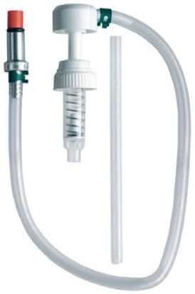

А для больших такая приспособа, на банку 950 мл.

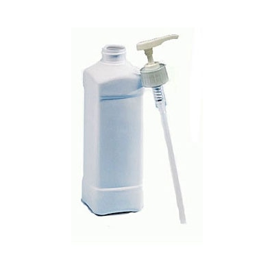

А для закачки масла заказал вот такой насос.
