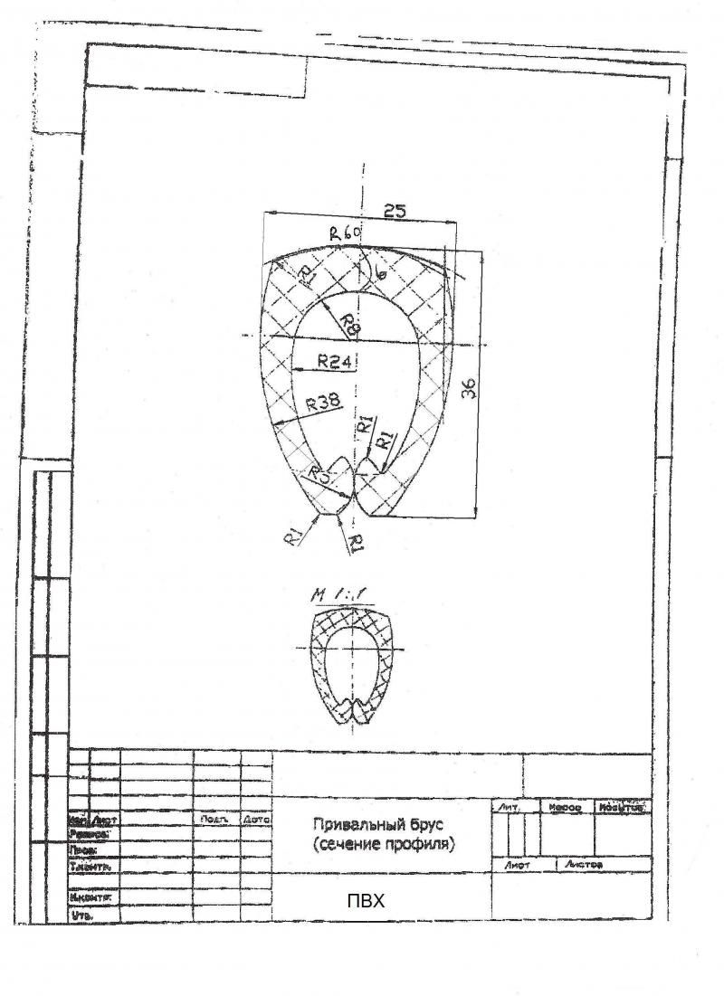

Кто-то ставил на Сарепту привальный брус (ПВХ,резина),поделитесь информацией.Думаю прилепить для вида.

Господа сарептоводы, неужто никто не заморачивался привальным брусом?

Вот и вопрос пойдет такой или нет, 36мм нормально,а 25мм маловато получается?

А стоимость известна этого п. бруса? Давно ищу, такая же проблема на Терхи 405. Думаю если одеть его с авто герметиком для стекла, потом не оторвать .Это при условии что "полка" меньше, если больше 25мм, то просто уменьшить- сточить.
