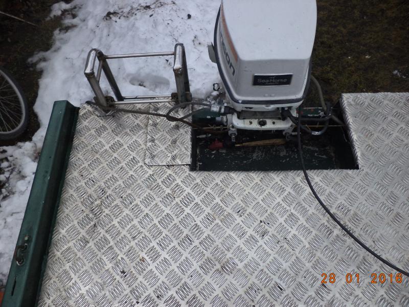

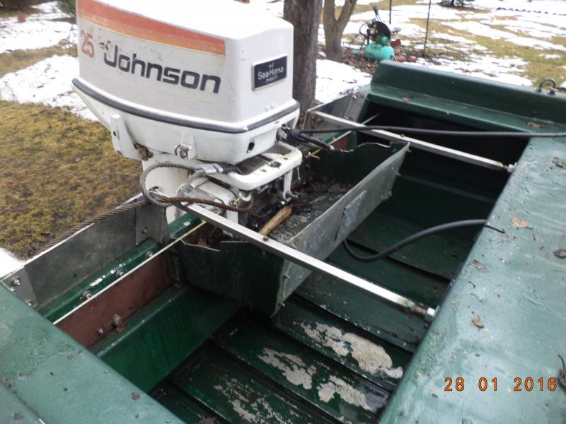

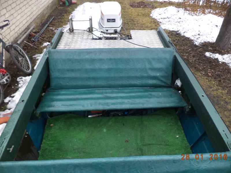

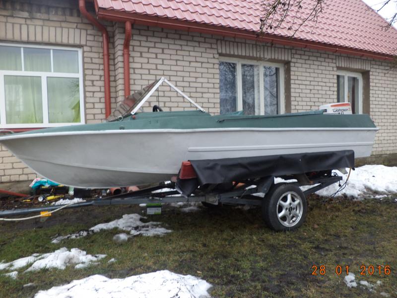

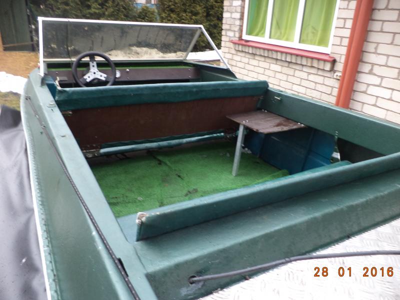

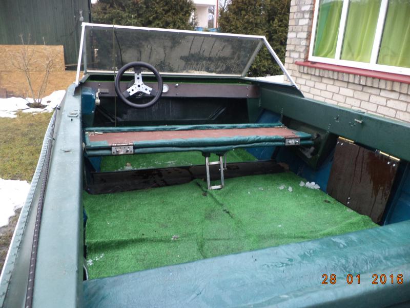

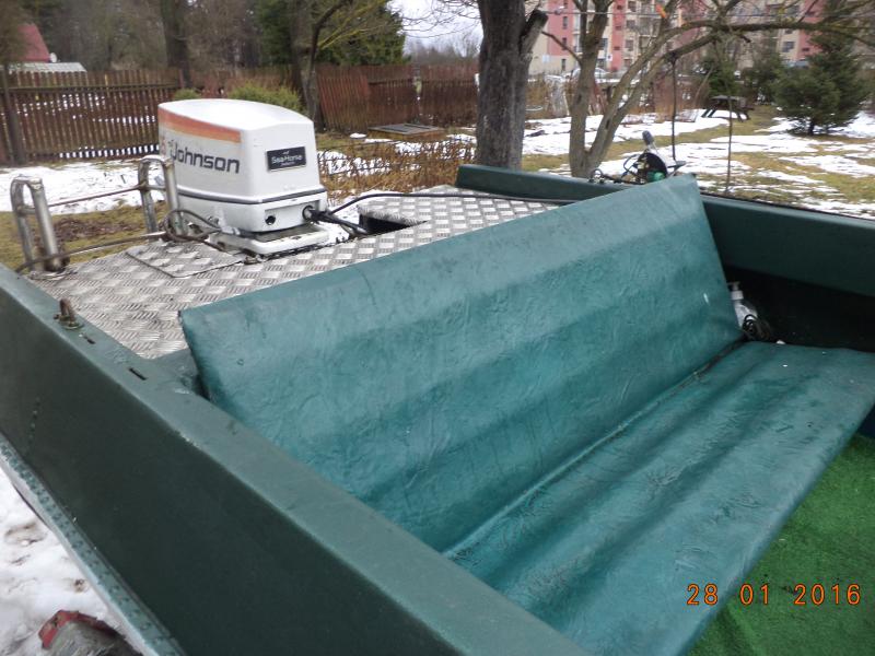

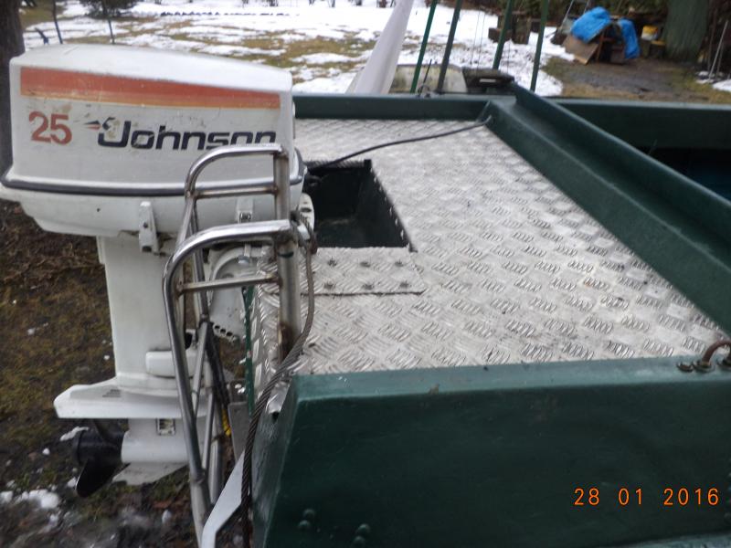

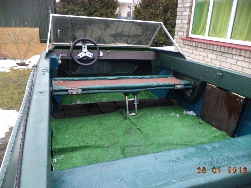

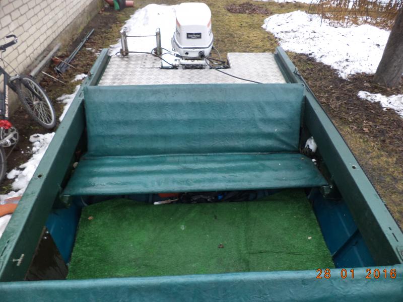

фотографии с элементами крепления рецесса из нержавеющей стали. .Все места, этого железа ,пола и стулья весит 40 кг .2 человек (85 + 80 кг) 30 км.ч с Evinrude 9,9 двигателем. Джонсон 20 до 41 км час.

Спасибо за фото. Оперативно. Недавно только о таком рецессе упоминал. Очень удобно иметь дополнительную площадку для спиннинговой ловли, ну или поляну накрыть ;) Особенно нравится использование движка вместо сидушки :good: Крышка быстросъемная или прикручена наглухо болтами? Если первое: то - как крепится к корпусу? У меня Крым недавно. Испытал его под мотором 9.8 (взял как подъездок). Не поверил своим глазам: один с хабарями - 30 км/ч; вдвоем - глисс на 25 км/час. К весне или 40-ку или 30-ку поставлю, если не куплю американца :crazy:

Крышка быстросъемная .
за 10 секунд может быть удалена.лестницы ни оКазывает никакого сопротивления при движении..на борту сзади может даже 4 человек стоять.тонкие трубки очень прочныйе.держит двигателя .до 60 л.с.свободно.
