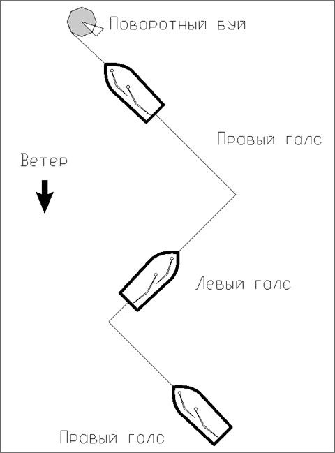

Попадал на прогрессе 2 в сильную волну. Если поставить лодку четко против волны, при условии что загрузка лодки минимальна - можно идти на полном газу (на 30 вихре) Прогресс прыгает по волнам и идет довольно бодро... На suzuke 30 поный газ в такую волну не давал - потому что скорость больше... Да и ехал стоя, отрабатывал удары ногами...
Вот с попутной волной у прогресса конкретные проблемы - он на первой волне поднимает нос, а во вторую втыкается, очень неприятно... При такой ситуации старался как - бы наискосок идти, но при этом конечно не полный газ и постоянное подруливание и работа газом, иногда получалось встать на попутную волну и плыть на ней некоторое время...
Я не совсем понял - как это? Подставлять скулу??? Нарисуйте пожалуйся!!!
Виктор ты всё правильно написал про попутную волну по другому на Прогрессе не стоит ходить в попутную волну, нырнёшь обязательно. Подставлять скулу как раз и есть название такого хода, как я понимаю.
Я всегда выбираю режим глиссирования вдоль волн наискосок с одной на другую, так получается что как сёрфер на доске по волнам. (визгу правда в рубке много от такого режима, но я привык :hahaha: )
идти примерно 45 град. к волне
