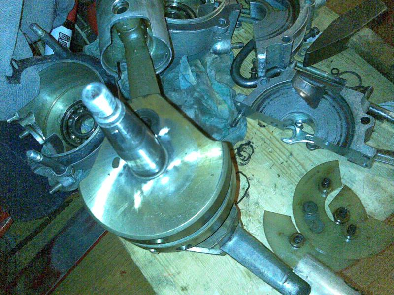

Олег правильно говорит. Провёрнуто примерно на 30 градусов.
Вот фото этого чуда.

Re: РАЗБОР КОЛЕНВАЛА
Если провернуло во время работы( например при ударе об топляк или резком заклинивании винта) то скорее всего посадка среднего валика будет нарушена. В любом случае стоит попробовать распрессовать и посмотреть, может можно и спасти.
Провернуло похоже во время работы(но возможно и с завода),со слов хозяина он поймал пакет на водозабор,но клина не словил(заглушить успел раньше). Проблемы были с мотором с самого начала в виде сильной вибрации,но он грешил на фиксированный УОЗ т.к. пользовал МБ-23(покупал такой).У меня есть ещё одно колено,сейчас проверяю его,а с этим КВ буду думать.
Я такого даже в мыслях допустить не мог. Коленвал или картер просто обязан был разлететься из-за нарушения балансировки. Получатся, что совершенно отсутствует надежная фиксация в нужном положении (например по типу Кенинга, как на всех Вихрях Не могу вспомнить, как называется это соединение 2-х валов торцами путем нарезки зубьем с эвольвентным профилем на торцах соедигяемых валов. Больше всего подходит нззвание дефференциальная муфта?). Век живи, век учись.....как не надо делать. Конструктивный брак Нептунов. Кстати, не знаю с какого образца наши передрали Нептун.
Соединение колена на Вихре называется хиртовое, на Привете цанговое. Никакого конструктивного брака в составном коленвале Нептуна нет. Такая конструкция применяется в подавляющем большинстве 2Т моторов. В данном конкретном случае скорее всего заводской брак-рабочий видимо был в крайней степени самоизумления, вот и не заметил неправильное расположение кривошипных шеек. А который вставлял это колено в картер видимо самоизумлялся вместе с первым и тоже не доглядел.
Про хиртовое соединение или забыл, или вообще не знал. Посмотрел свои технические справочники -нет ни в одном. Покопался и интернете, там очень скудно. А встречал его во многих узлах (резцедержатель токарного станка, откидывающее устройство датчика эхолота, предохраниельные муфты с трещеткой и т.д.). Та что спасибо за четкий ответ!

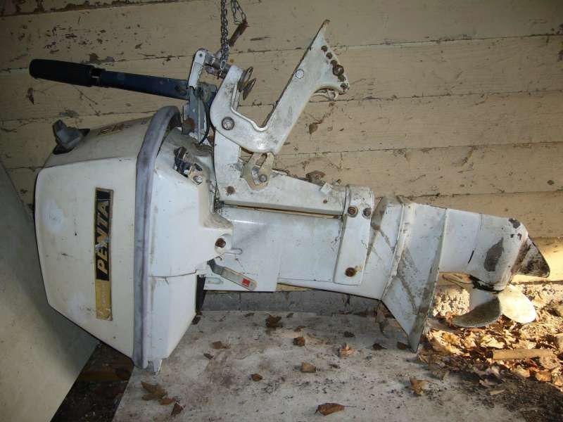

наверное буржуи Пенту с Нептуна "содрали" :lol:

Днепр, МКМ, Норд-Сильвер 390
Подождите ребята, как его могло провернуть так, я разбирал колено Нептуна, там кроме конского натяга ещё и шпонка стоит на средней опоре чтобы с градусами не наеб...ться. :shock:
раз проворачивает, значит может ))

В интернете где то есть даже видео про провёрнутый коленвал нептуна, и пару тем я тоже на мотолодке встречал, обще колена нептуна КАЛ редкостный.

НА ИЖе юпитере коленвал почти такой же стоит, пол страны на нем отездило, а по провороту, может быть с ним уже до этого "умельцы" модернизацию провели, Макс вспомни мой мотор "почти новый с капремонта" впоймать тех мастеров и руки в ж.... засунуть по самые плечи без наркоза.
скорей всего топляк хороший.
не поверю, что бы кто то сам так собрал (сколько выпить то надо ёпта).
