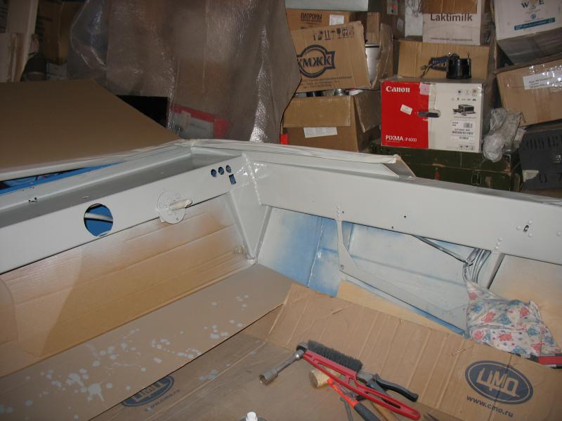

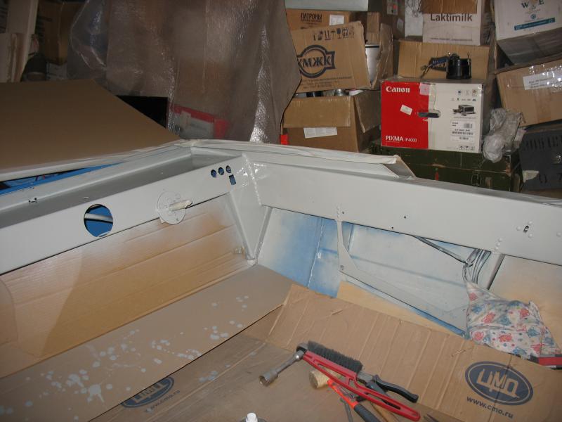

Эксплуатирую Крым 8 лет. Из них 3 года на 25 вихре и 5 на 40 яме. Когда купил был он стандартно красно - желтый - ободранный. Зачистил, покрыл грунтом по алюминию MOBIHEL + ярославской авто краской. Конечно за 8 лет он малость подзатерся. Экстерьером займусь на следующий год, а вот интерьер немного подправил. Вот что получилось. Судите сами. Для начала подсвежил окраску.

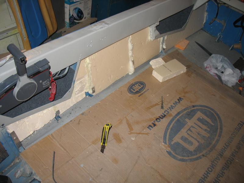

Затем вырезал с фанеры 4мм шаблоны по бортам .Фанеру после прогрунтовал.
  • 47,3 КБ Просмотры: 2 581

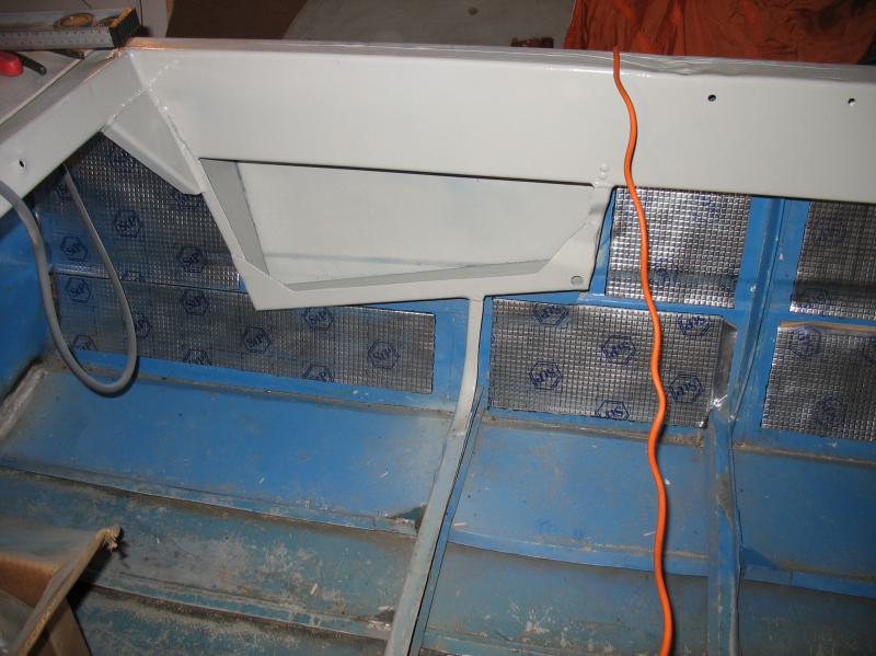

Сделал виброизоляцию . Она необходима для ловли сома с квоком , чтобы не "бубнели" борта.Для другого она не нужна ,лишний вес.

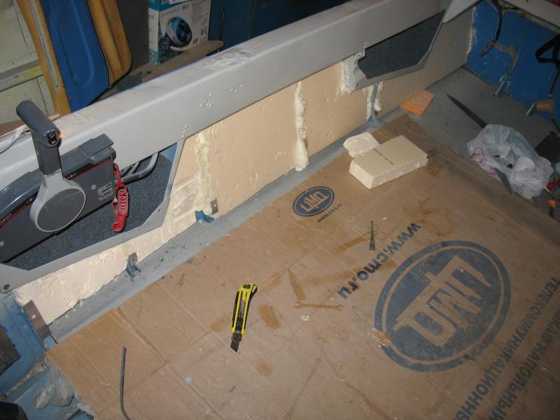

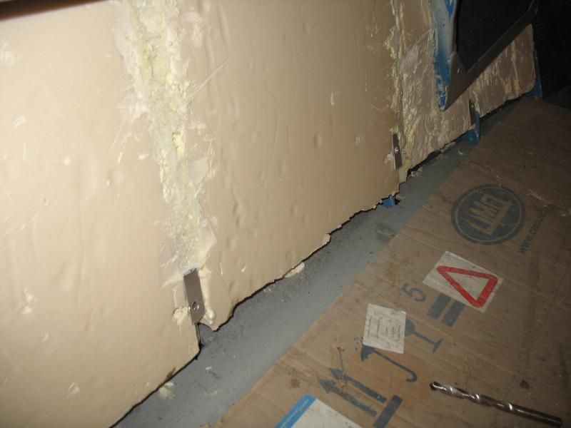

Re: мой Крым

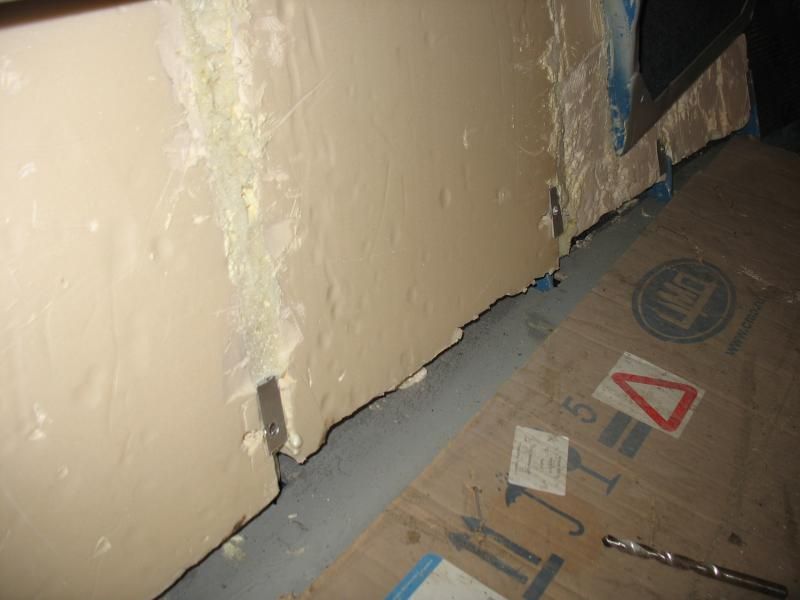

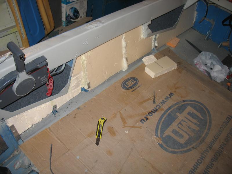

Вырезал пенопласт 50мм и вставил в борта . Приклепал алюминиевые уголки .Швы запенил.
  • 39,1 КБ Просмотры: 2 560

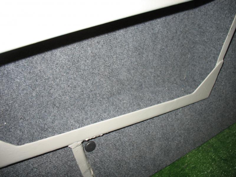

К фанере приклеил ковролин и пристегнул шаблоны автомобильными клипсами.

Карманы обклеил ковролином.Нижняя часть кармана не приклеена , чтобы вытряхивать мусор .

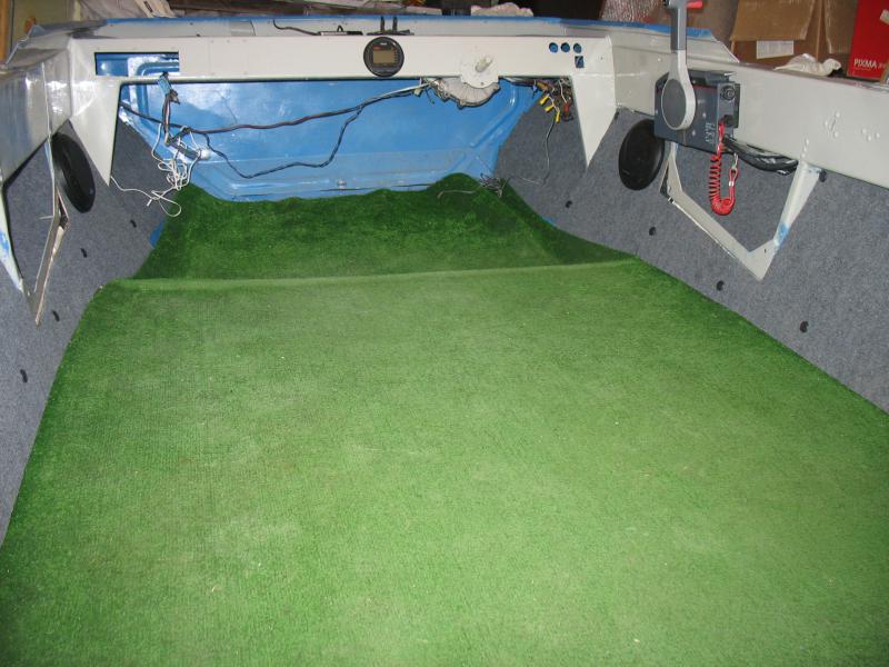

Re: мой Крым

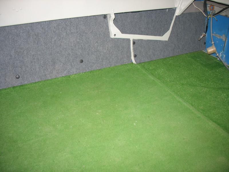

Вот такой получился салон.

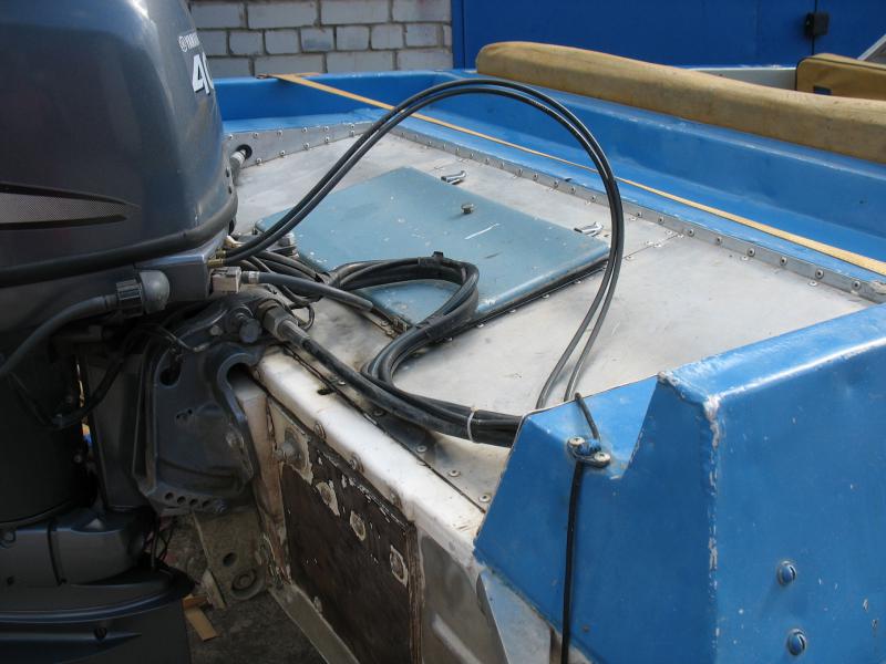

Re: мой Крым
Рецесс был мною изготовлен 5 лет назад ,когда поставил яму.

Re: мой Крым
Клин обязателен иначе лодка дельфинировала. Перепад с 30 до 5мм был подобран мною опытным путем на воде .

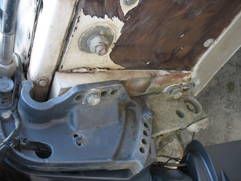

Yamaha40BETS

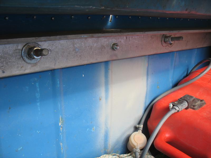

Re: мой Крым

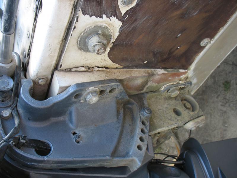

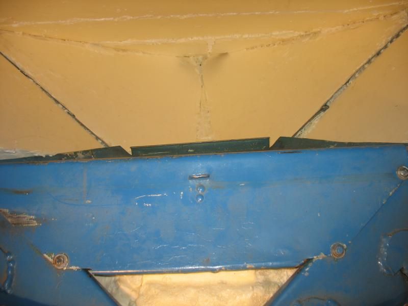

Усиление транца уголками с обоих сторон переборки.
  • 41,7 КБ Просмотры: 2 540

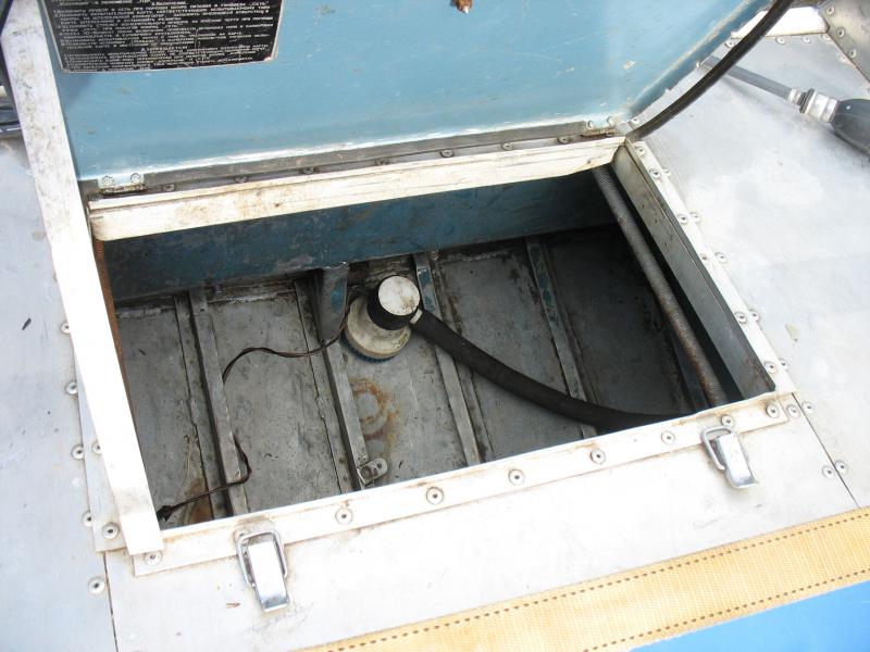

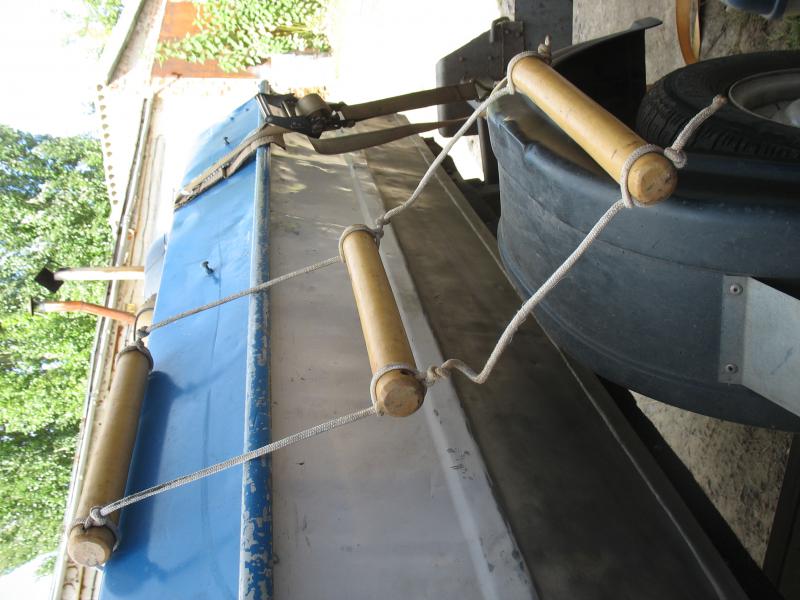

Yamaha40BETS
Re: мой Крым

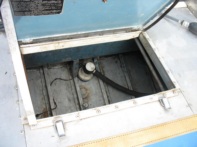

Люк на рецессе удобная вещь.Видны шпильки усиления,помпа.Веревочная лестница,дешево но удобно.

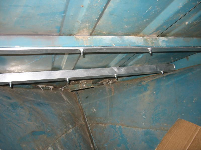

Усилил уголок в носу алюминиевым профилем.
  • 51,1 КБ Просмотры: 2 553

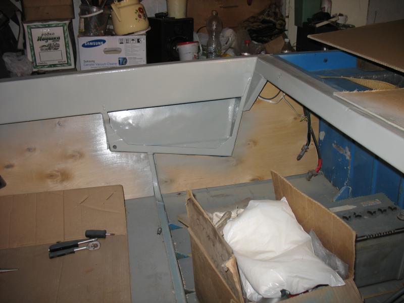

Re: мой Крым

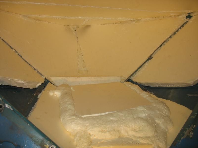

Обшил нос внутри пенопластом .Сверху 50мм,по бокам 30 мм.Запенил.Под полкой тоже вырезал пенопласт.
  • 33,7 КБ Просмотры: 2 548

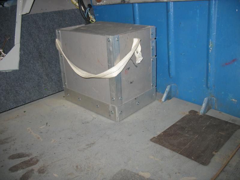

Из остатков фанеры и уголко сделал ящик для аккумулятора.
  • 50,9 КБ Просмотры: 2 517

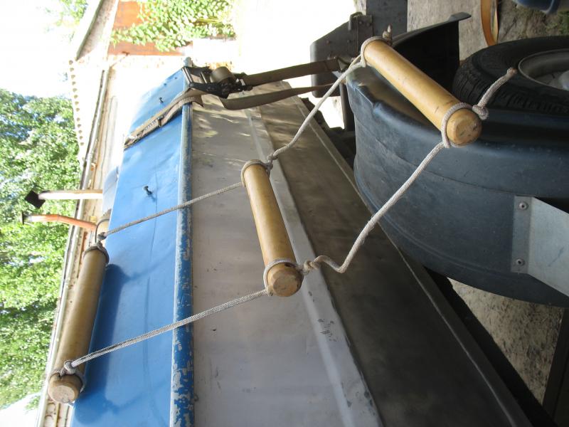

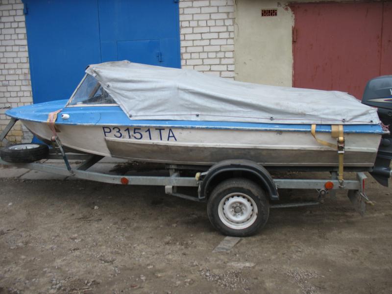

Транспортировочный тент используется при перевозки лодки на процепе и стоянки на пристани .

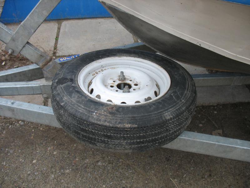

Re: мой Крым
На прицеп установил запаску .Она крепится к уголку под рамой прицепа .

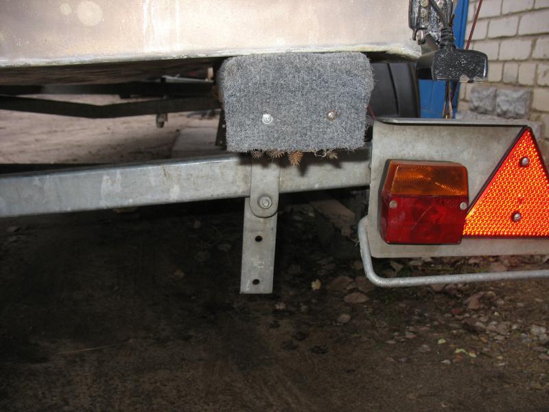

Ложементы прицепа (ступинский) опустил вниз пересверлил отверстия .В результате лодка опустились ниже , уменьшается парусность при перевозке , удобней в нее залазить с земли и при спуске меньше глубина заезда.
  • 62,7 КБ Просмотры: 2 510

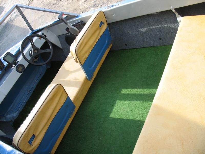

Yamaha40BETS

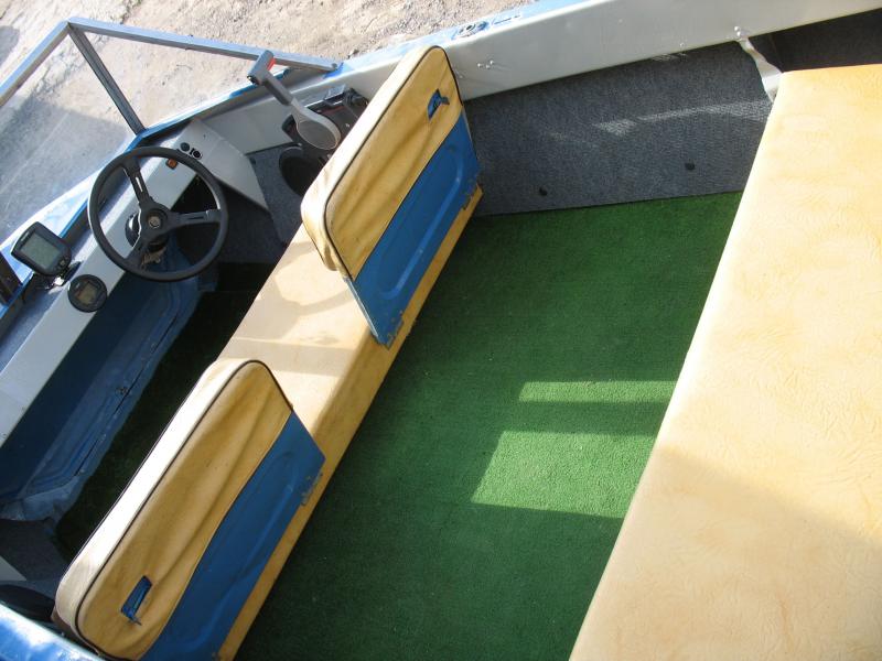

Re: мой Крым
На полу искусственная трава . Моющееся покрытие для летних кафе . Гораздо легче ковролина .Служит уже 5 лет.

Re: мой Крым
Вот то что надо! Себе в Обь тоже траву положу, после рыбалки сполоснул и в лодке чисто.

Re: мой Крым
Лишнее все это! Как не мой, все равно песок по щелям и стыкам останется! У меня рифленка, все равно Керхер и вперед!

Re: мой Крым
У меня так же пайолы люминь тока гладкий , смысл травы что бы гразюку не развозить по всей лодке.
