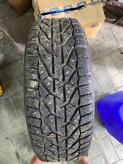

С Праздником,водители!А я на свой День Рождения-после праздничного стола сижу,вот.Меняю шипы противоскольжения на колесах.Получил позавчера дошипун.Сижу-выдергиваю-вставляю.Шипы-то не повылетали.Все на месте.Позагибались просто.И уже не выполняют свою задачу.Вот и решил обновить к зиме.Пока дожди на улице идут.

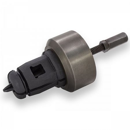

А я сам сделал, сегодня пробовал, шипует. Кинь фотку какой купил.

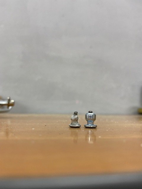

По высоте новые-немного больше,чем старые.237467237468 Вот сравнение старого и нового шипа.

Это старый и новый на втором фото? Ремонтные какие видел, совсем другие, со вставкой пластиковой.
Ну да.Я поставил такие.Если повылетают или загнутся-смонтирую другие.Эти-то и то ставишь с трудом,не думаю,что нужны большего диаметра.Но-пожуем-увидим.

Да я сколько мониторил, вроде не видел такие нигде. Что за шипы где брал, есть ли разной высоты? Выдавай все пароли и явки:hahaha:

Саша, не хочу тебя расстраивать, но эти шипы повылетают процентов 40-50 точно. Проходил это в прошлом сезоне. Нынче ставил ремонтные шипы с пластиковой оболочкой https://www.ozon.ru/product/shipy-remontnye-tekom-12-8-2tr-fasovka-
подбираешь только по высоте. Посмотрим, как себя покажут. Ставил с помощью отвертки и щипцов для снятия стопорных колец!

Сегодня поездил по городу.Не очень много-50 км.-по спидометру.разгонял до 80 км.Асфальт-сухой.Пока-все шипы на месе.Посмотрим дальше-что будет.

по моим наблюдениям, шипы имеют склонность мигрировать после 100 км/ч
