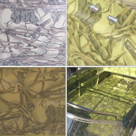

Армирующая ткань (на полиэфирной основе) нужна исключительно для дизайна, т.е. ткань с рисунком камыша, с разным цветовым фоном (зеленый, желтый, коричневый, белый и т.д.). Эта услуга немного дороже, чем покраска, но в отличие от краски ткань никогда не сотрется.

Видел эту ткань лет 10 назад на выставке в немчуре. Вариантов море, от морёного дуба , до мрамора........ Называли её ст.вуаль. Используют в основном в большом кол-ве - производство ванн и прочей сантехнике. Есть под карбон, для авто. На самом деле она тонкая, по крайней мере что я видел, мял в руках. Под морёное дерево и с верху прозрачный гельк. смотрится очень солидно, как на яхтах под лаком. Если сильно заморочиться можно попробовать напечатать на обычной модельной с.ткане любой рисунок, а ля аэрография.

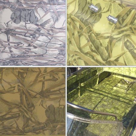

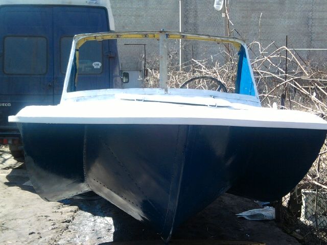

Вот и я притянул свой Прогресс-4 в гараж, для зимней "эксплуатации" рук в тёплых условиях для ремонта заклёпок и др. мелочей по корпусу, ремонта ЛКП, хочу попробовать вот таку приблуду! На борта или ещё куда нибудь, ну как альтернатива малярке... не знаю что получиться... попробую или попытаюсь попробывать! :unknown:

Победа,ерунда получится. Вокруг клёпок будут воздушные пузыри.Даже если феном греть то потом всё равно отойдёт.В приморско-ахтарске предлагают такую обклейку за 25т р.Вид на мой вкус кустарный да и гнить под ней дюраль будет.Это моё мнение и я его не навязываю.

Та да, согласен! как раз гниения я и больше всего боюсь! Разве что номер отбить ею!

В любой рекламной конторе на плоттере на плёнке" Орокал" ,любого цвета и размера за символическую цену.Зубами не оторвёшь!!!

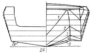

Параметры Шарк 330
Длина 3.30 м
Ширина 1.45 м
Вес 90 кг.
Двигатель до 25 л.с[/b]
Сдается мне что это обводы "сани Фоккса"....

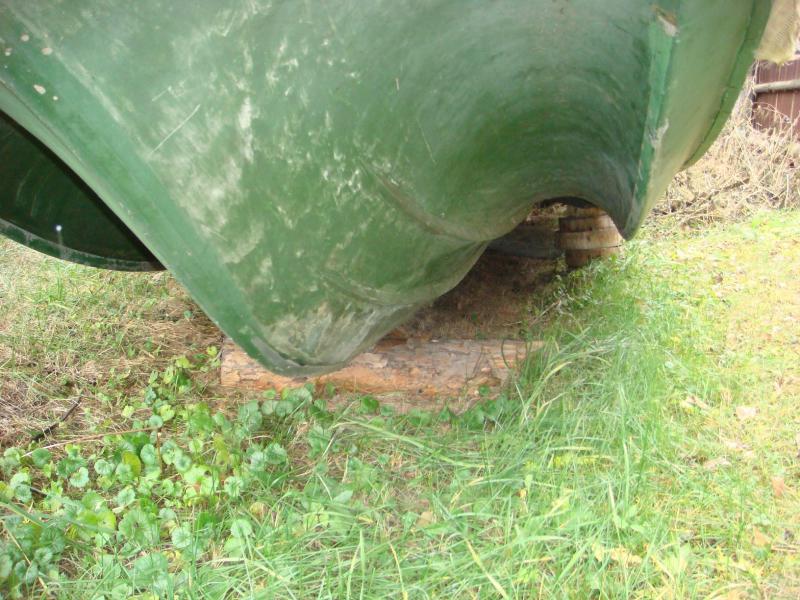

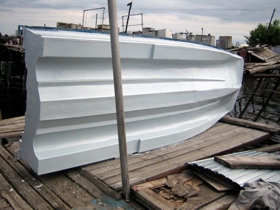

Вот фото лодки, которую я описывал.
А эти обводы очень похожи на наш катер "Триумф"....

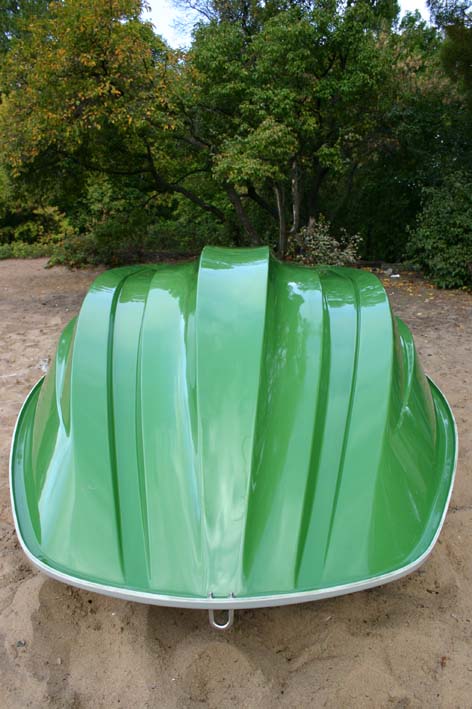

Доброго дня! Хотелось бы уточнить у спецов в этой теме, по лодочке NERPA.
Вот на воде
Какие обводы у этой лодки? Отзывов в сети не вообще, хотя лодка уже 3 года выпускается.
