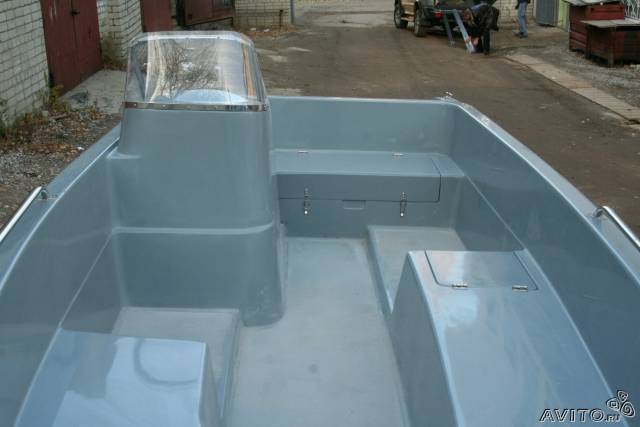

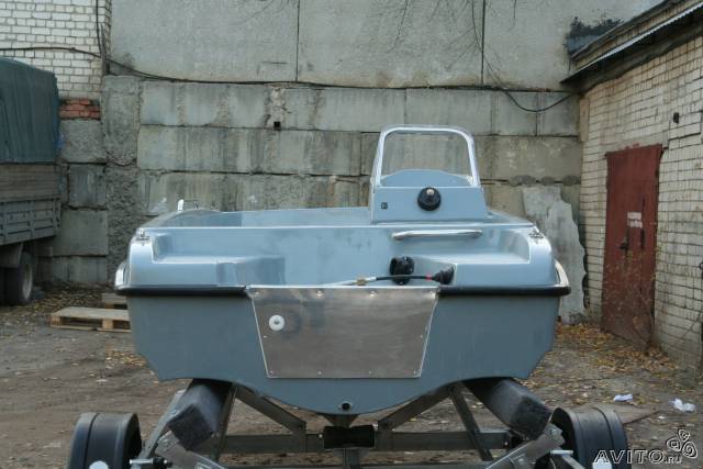

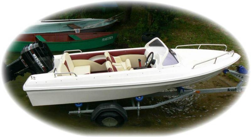

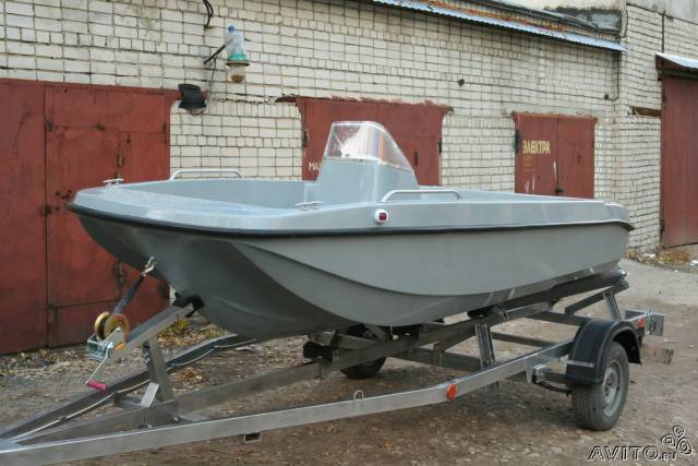

Лодочка "Кайман"(Саратов)
Характеристики:
Длина: 4,0 м
Ширина: 1,68 м
Осадка: 0,16 м
Вес: 130 +/- 10 кг
Грузоподъемность: 400 кг
Вместимость: 4-5 чел
Высота транца: 381 мм
Тип днища: тримаран
Двигатель: до 50 л/с
цена: от 65тыр.

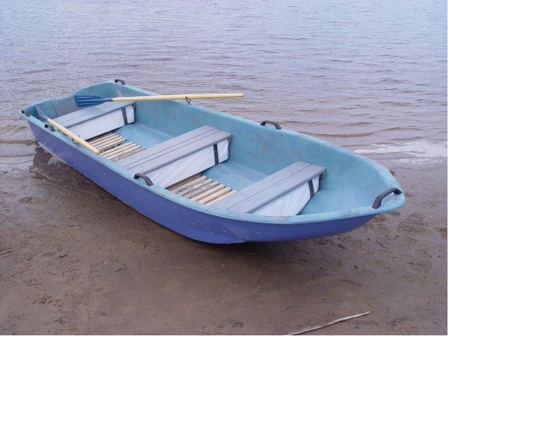

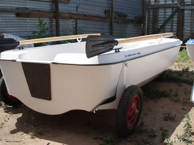

Лодочка "Кайман 300"(Саратов)
Габариты:
Длина: 3,1м,
Ширина: 1,25м,
Высота борта на миделе: 0,54м
Допустимая мощность подвесного мотора: 10 л.с.
Пассажировместимость: 3 человека.
Вес: 45кг.
Возможна перевозка на багажнике автомобиля.
Цена: 21тыр.

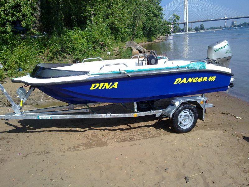

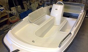

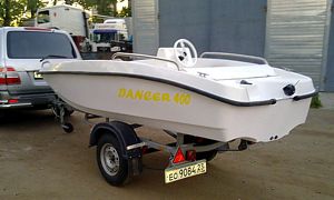

Лодочка "Данцер 400"("Корнет 400") (С-Петербург)
Габариты:
Длина: 420см.
Ширина: 155см.
высота борта на миделе: 79см.
Вес: 125кг.
транец -S (возможно L)
Допустимая мощность мотора: 30 л.с.(возможна установка мотора до 50л/с)
Грузоподъемность: 450 кг.
Цена: от 79тыр.

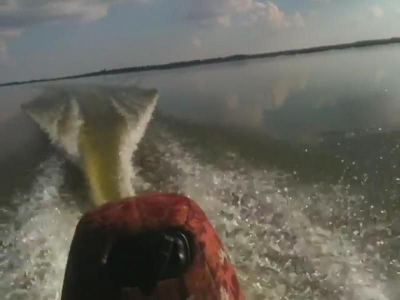

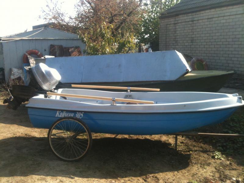

У меня пластиковый "Кайман 305" . Под 15-ой и 25-ой летает. Правда управление очень резкое, сказываются обводы- но и мощность движка я в несколько раз превысил.
Ракета!!! :shock: ... след красивый! :)

Та "гребень" большеватый-нога длинная,а транец поднимать проблемно там. Сниму на 25-ке , там красивый ход.

Снял сегодня свой "Кайман-305" с "Вихрем-25".
Газ только на треть давал-одновременно снимать и удержаться непросто. Тримаранные обводы ошибок не прощают.

Я прошлой зимой рассматривал как раз оба этих варианта. Хорошие лодочки , но только для меня тяжеловаты.( И под давлением жены взял пвх Солар-380. Не разочарован не грамма.) Мне кажется они практически близнецы. Но Данцер получше будет (не потому что покрашена ярче) просто у Данцер с зади видно на днище брызгоотбойники там где надо стоят,и образуют как бы лыжу. У Каймана повыше сделали работать не будут. Пластик сейчас делают не плохо. У меня сосед купил уже вторую правда не глиссер (одна сгорела ) 5метров. Была 4м. Корпус сделан качественно под клинкерную обшивку , сам пластик выклеен аккуратно.Единственно дельные вещи ржавеют. Лёгкая. И стоит 47т+10т с доставкой из Питера. Под пятисильным мотором очень хороша.

Я пожалуй не соглашусь, т.к. общался(пока коротко по тлф) с проектировщиком и изготовителем Каймана, обводы полностью скопированый "Бостонский китобой", но в поцессе эксплуатации выявлено небольшое "буханье" тримаранных обводов, планируют(где-то через 1,5-2года) сделать линейку 4- 4,5- 5м. но, ужЕ с увеличеной килеватостью. У Данцера фактическая килеватость на транце ниже, поэтому и комфортность хода думаю будет похужее... а на днище не брызгоотбойники, а реданы, и у Каймана они стоЯт как раз в правильном месте, а у Данцера килеватость уменьшили, а реданы использовали для создания "псевдолыжи", а это отступление от исходного проекта, хотя и лучше для "грузоподъёмности", но допуск то на эту "кроху" - ".. до 50л.с." в чём тогда смысл переделки? :unknown: ...
Мои заключения пока полностью основаны на теории, поэтому очень хочется самому попользовать сие изделие и убедится, что легендарные обводы "Бостонский китобой" по праву считаются непревзойдёнными в кораблестроении :) ....
Вот такаая моя ИМХА :yes:
з.ы.На видео кильватерную волну Данцер проходит играючи, даже не замечая :good:
