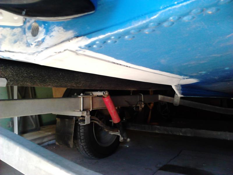

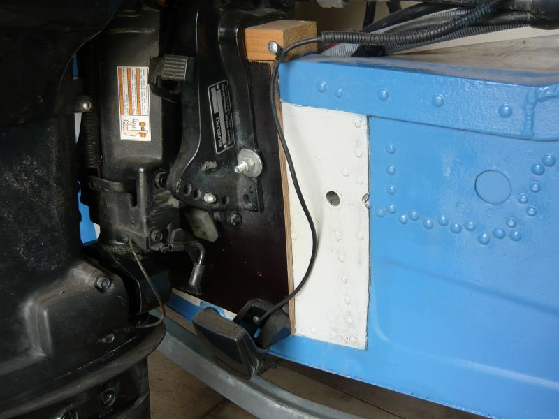

Мотор SUZUKI DT30RS весел на лодке шесть лет, были прохваты воздуха из-за киля даже на небольших поворотах, что сильно досаждало, срезал его (фото ниже). Мотор повесил максимально вверх, что позволили струбцины, в итоге получилось, между мотором и транцем брусок 2 см. (фото ниже), АКП ниже днища 1 см. Результат прибавка скорости километра 2-3 и нет прохватов.
