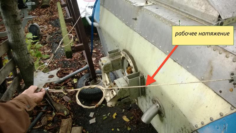

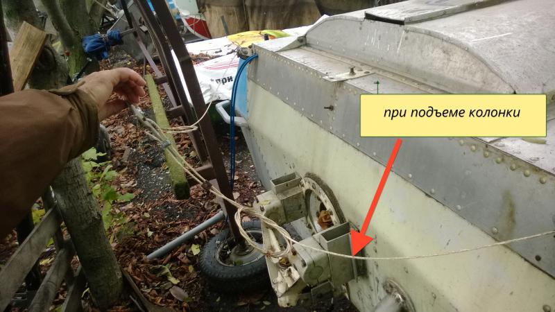

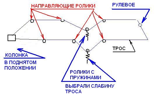

Господа профи.купил Казанку 5 со стационаром 408, при подъеме колонки ослабляются рулевые троса,подскажите что сделать?

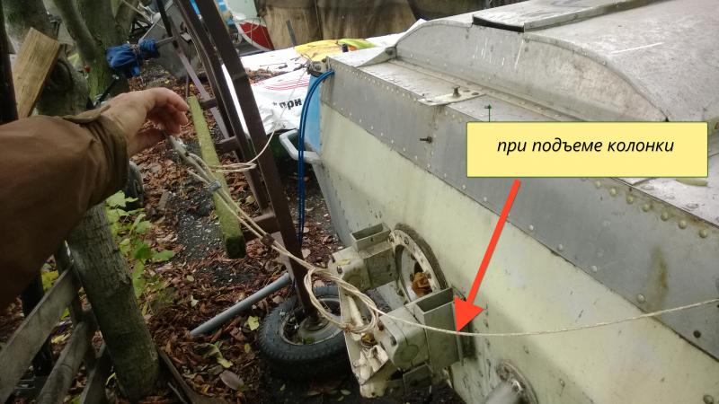

к сожалению колонка сейчас в ремонте ,но думаю будет понятно

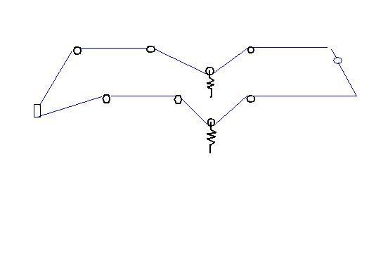

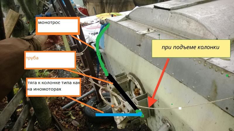

Проблема понятна. Вить, вот я тут накрапал на скорую руку, вроде принцип понятен...
пойдёт такое решение? :? :unknown:

Добрый день, не могли бы по подробнее(честно-не могу въехать)

Re: рулевое управление на подвесную колонку

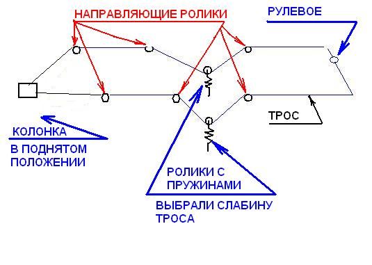

Думаю что можно поставить рулевой моно трос, если на кронштейн ПОК поставить трубу и тягу пустить на колонку.
:) Художник из меня мягко говоря не очень, но как то так мне видится :)
Вот так приблизительно :)
Дима а ты не сталкивался с импортным управлением может что-то можно подобрать?
Импортное однотросовое я пока не ставил(а походу придётся блин из-за консоли :) )... Николай вроде всё вполне понятненько разрисовал :yes:
Спасибо,буду эпспириминтировать

С гидроподъёмом ИМХО уже будет много сложнее, а вот сделать "просто подъём" при подходе к берегу с уже выключенным мотором, думаю будет не сложно с помощью той же системы "трос-ролик-эл.моторчик с редуктором"
Приблизительно вот так:
З.Ы.При мощном моторчике,редукторе и тросе возможно на "холостом" можно будет к берегу подойти ;)

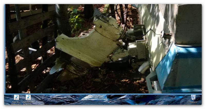

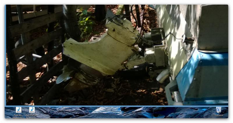

Что за колонка такая шиворот-навыворт?
Если есть фото пожалуйста...

вот такая колонка

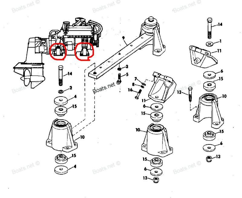

Подозреваю что колонка какая-нибудь ОМС ?, а к транцу как смогли так и при лепили? Кстати ИМХО кардан должен в гофре вращаться.
LPB
10.05.2010
1 634
94
Прогресс-2
HONDA BF-30
Ну да. Точно, как смогли. Транцевый узел похоже самоделка. А мотор на 4х лапах стоит, должен на колонке висеть.
Тут только трос рулевой поможет.
Колонка типа 1968 NU-10S OMC Cobra Sterndrive
Только на ОМСе там наверное не кардан а муфта.

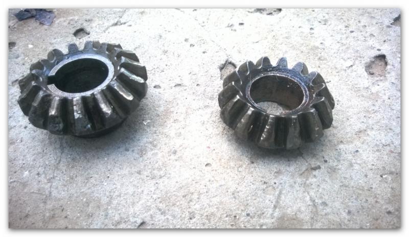

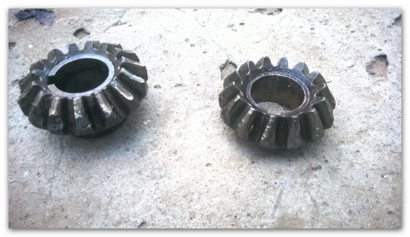

Доброго времени суток,решил посмотреть что с маслом,а увидел вот это.
заказал на заводе новые,говорят нужно регулировать зазоры .Кто подскажет.

Павел а что значит мотор на 4х лапах стоит, должен на колонке висеть.

Ну,в мысле, что обычно компоновка конструкции с откидной колонкой устроена так- Двигатель опирается спереди (по ходу) на 2 подушки, а задняя его сторона со стороны маховика входит в подушку транцевого узла, которая и является второй опорой. Я допустил, что если транцевый узел(который прикручивается на транец) не родной или переделанный то двигатель с ним никак не связан и стоит на 4х опорах. Сейчас глянул-На ОМС похоже что всегда на 4 лапах??.
Удивляют прямозубые шестерни
http://www.sterndrive.info/gears.html
Они точно родные?
Не знаю,но во всей колонке стоят прямозубые
