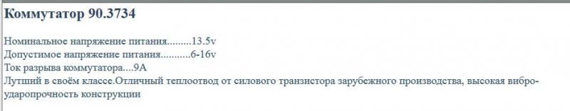

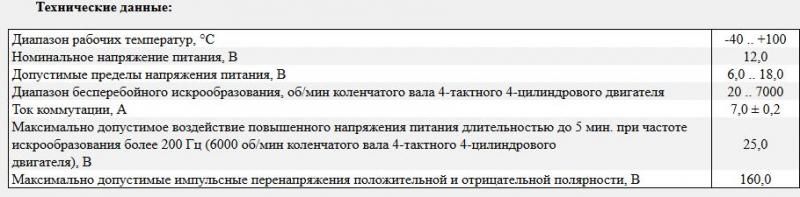

Посмотри ТТХ контакта и ТТХ коммутаторов. Какой ток кто потребляет? :D
Катушка - она сама по себе.
А разные коммутаторы потребляют конкретно разный ток.
Вот на вскидку.

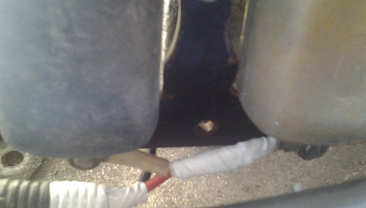

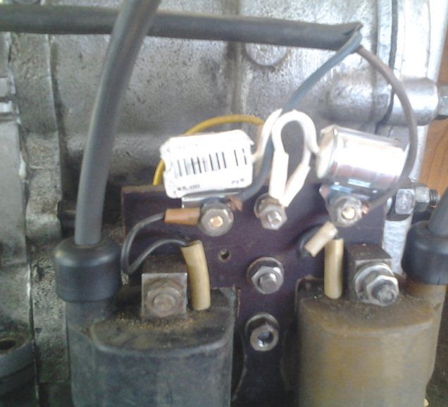

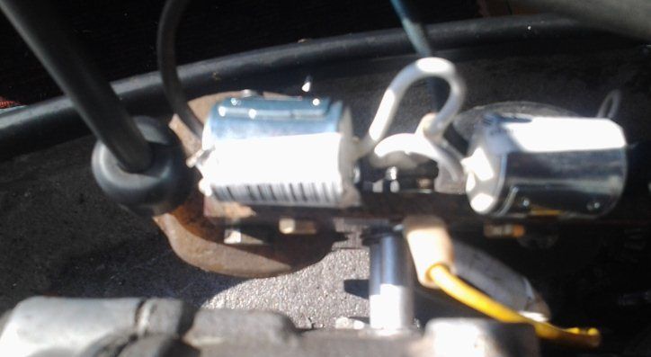

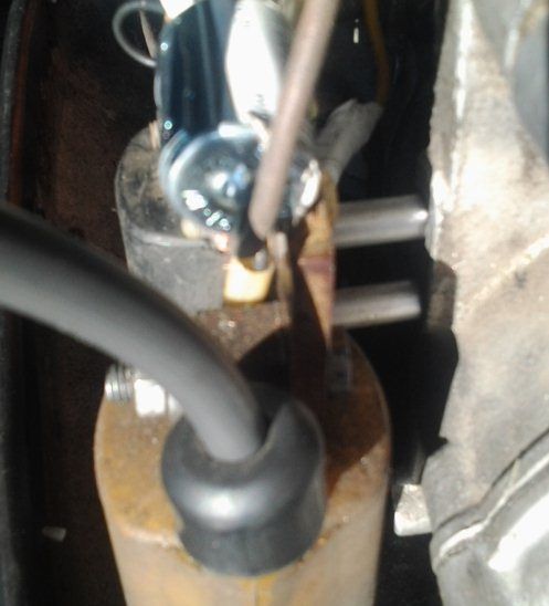

как то так; фото с телефона.. да и фоткать особо нечего))
Не хочется расстраивать, но и от сюрпризов хотелось бы уберечь. ТЛМ катушки с открытым сердечником не работают должным образом, для этого предусмотрен заводской металлический кронштейн крепления он замыкает магнитное поле обоих катушек причем на каждую катушку своя петля то есть перемычка по середине кронштейна ни что иное как делитель на два отсека для каждой катушки. А вот на гетинаксе то есть изоляторе работать должным образом они не будут. :sorry:
se99re99
15.02.2016
113
Новосибирская обл
Крым, Тюмень, Обь-3, Казанка(булёвая)
В-30 В25
вся ко может быть.. но чтоб на металической пластине крепления катушек была у каждой своя петля... чё то.. из фантастики..))) если только , что сама эта пластина есть перемычка для катушек.. может быть).. ну нетрудно же сверху и снизу пустить полосу из метала толщиной 1.5-2 мм.. невижу проблем..цепь магнитного поля замкнётся.. а на чём они подвешанны неважно.. хоть на верёвке.. а цепь сердечником замкнём непроблема
