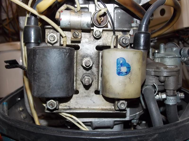

se99re99 сказал(а):
вся ко может быть.. но чтоб на металической пластине крепления катушек была у каждой своя петля... чё то.. из фантастики..)))
Уместнее будет сказать из электротехники..............
se99re99
15.02.2016
113
Новосибирская обл
Крым, Тюмень, Обь-3, Казанка(булёвая)
В-30 В25
да там простая стальная пластина.. не партесь... две катушки вставлены в пропилы.. и получается, что сердечники соеденены... и ни чего специально для каждой катушки там нет.. встречал ухарей где всё на проволочках)) катушки в паддоне.. у нас глаза на лоб чуть не ввылезли... прогоняли всё лето хоть бы что.. люди промышляют рыбой мотор их кормит а отношение к нему...... всю навигацию встречались с ниими.. насинаеш им чёнить говорить а у них рот до ушей... сначало говорит догони а потом подсказывай.. ))))))))
3 907
Держи весла на готове :hahaha:
se99re99
15.02.2016
113
Новосибирская обл
В-30 В25
то что сердечники желательно соеденить.. не спорю.. а то что конструкция будет на диэлектрике.. и из за этого сгарят тлм... нет.. не сгорят.. ни у кого не сгорели ещё..

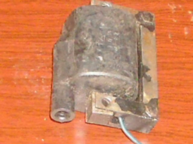

Не пугай человека. :hahaha:
Сердечник делают замкнутым для повышения эдс, нормально работают и незамкнутые сердечники. Тем более когда стабильно 12 вольт поступает, они вообще с 6ю работают.
А ТЛМ с замкнутыми сердечниками это ТЛМ-3, у них, сам не проверял, говорят, искра сильнее чем у даже замкнутых стальным кронштейном ТЛМ.
3 907
с494 сказал(а):
Для того что бы катушки с не замкнутым сердечником на таком маленьком расстоянии друг от друга работали нормально, не оказывая влияния друг на друга магнитным полем, их помещают в некий экран из металла, на Вихре он выглядит так, видно прекрасно что конструкция кронштейна имеет две замкнутые по постоянному току и магнитному полю на массу П образные петли. На Нептуне нет такого кронштейна там просто катушки разнесены в пространстве друг от друга. Юра зачем всё время спорить можно ведь просто спросить или почитать в других источниках.
с494
14.03.2010
3 943
790
Сейчас Прогресс 4
Сейчас Джоник 50(70) 3цил
Ладно, алюминий не сердечник, он не магнитный.
А стальная скоба -по твоему- сердечник. То есть ты хочешь сказать, что можно стальной проволокой замкнуть тлм-ки у Нептуна и будет замкнутый сердечник?
Хотя да, в приципе получится замкнутый, только по эффективности он будет равен не замкнутому.
Для чего-то существует трансформаторное железо, для чего-то делают набор пластин определённой толщины, а не одну 2мм пластинку.
Я спрашиваю тебя, как ты и хотел.
А что я читал, так это
http://www.tor-trans.com.ua/transmagnitoprovod.html
http://www.ra4a.ru/publ/1/8-1-0-649
Или вот http://radiolub.ru/page/prostejshij-ras ... sformatora : сечение всегда можно брать с избытком, скажем, вместо 6 см² взять сердечник сечением 8 см² или 10 см². Хуже от этого не будет. А вот взять сердечник с сечением меньше расчетного уже нельзя т. к. сердечник попадет в область насыщения, а индуктивность его обмоток уменьшится, упадет их индуктивное сопротивление, увеличатся токи, трансформатор перегреется и выйдет из строя.
А у нас сечение пластинки. )
Давать ссылку на причину использования в сердечнике трансформатора листовой малоуглеродистой легко размагничиваемой стали с прослойками диэлектрика , а не обычной инструментальной стали не буду, сам знаешь.
Скажи, может где мне можно почитать утверждение, что скоба тлм-ки является эффективным замкнутым сердечником тлм?
А экран... офигеть! Где прочитать, что скоба это экран? А то сдаётся мне, что это личные домыслы. Ты тогда посоветуй на текстолитовом кронштейне экраны на тлм-ки прикрепить что ли.
И как на текстолитовом кронштейне влияют катушки друг на друга при работе, искра ухудшается (почему?), возникает на другой тлм-ке и бабахает в обоих цилиндрах или что происходит -то?
  • 77,2 КБ Просмотры: 1 578

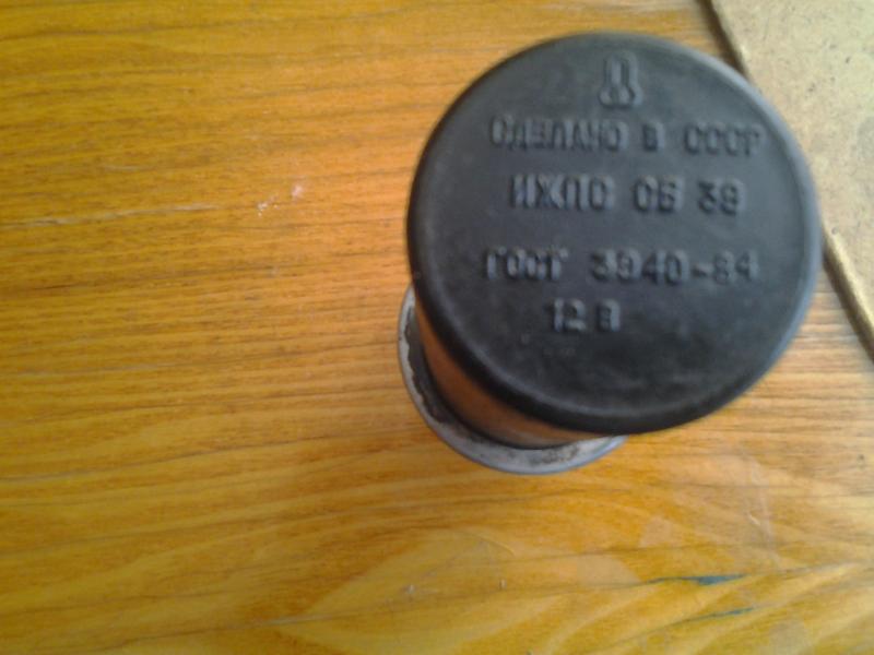

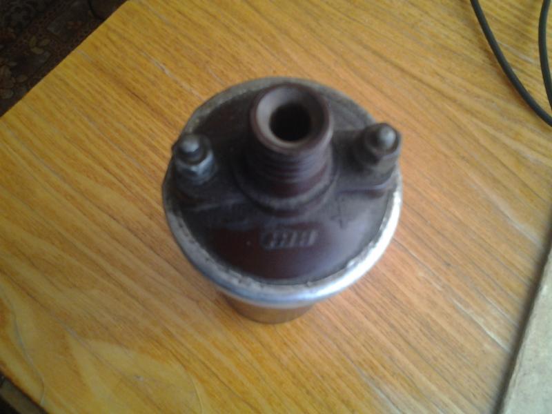

ИЖ евская катушка зажигания в народе БАБИНА. принцип и устройство те же.. за исключением: 12вольт и залита трансформаторным маслом. для охлаждения.. в корбалитовом корпусе. уже в диэлектрике.. я больше склонен что ТЛМ (6 вольтовая) скоба крепления это конструкторский дизайн крепления+ какое никакое охлаждение.. На этих бабинах у меня друг всю жизнь ходит..
Msmer54
30.08.2011
935
163
Влезу в тему, на Вихрь 20 там то же вроде бабины от ИЖа стоят. Не кто не знает скольки вольтовые они?
se99re99
15.02.2016
113
Новосибирская обл
В-30 В25
Привет земляк!) Саша. Не думаю что они заводом установлены.. хотя.... стока лет прошло)) лиж бы работали.
Эти что выше на фото 12в
Msmer54
30.08.2011
935
163
Да нет они с завода ставились. Погуглил на 6в они.

.Саш счас ходил в гараж.. 25ка там у меня лежит уже лет 6.. да там тоже бабины..
Это допустимое напряжение на бобину.
Работать она будет и при 6ти вольтах, и при 12ти. Ес-но искра при 6ти вольтах будет слабее, но у свечки на глаз этого не заметишь. Если промежуток пробивать, тогда заметишь.
ТЛМ-ки тоже до 12ти вольт, и ока-газелевские.
Есть 6ти вольтовые, но это совсем не значит, что у 12ти вольтовых будет хуже искра чем у них при 6ти вольтах на обоих. Это значит, что при 12ти вольтах она скорее сгорит, всего лишь.
Msmer54
30.08.2011
935
163
Дак и не кто и не говорит, что на 6 вольтовых бабинах искра от 12 будет плохой. Они даже проработают какое то время. Потом просто сгорят.

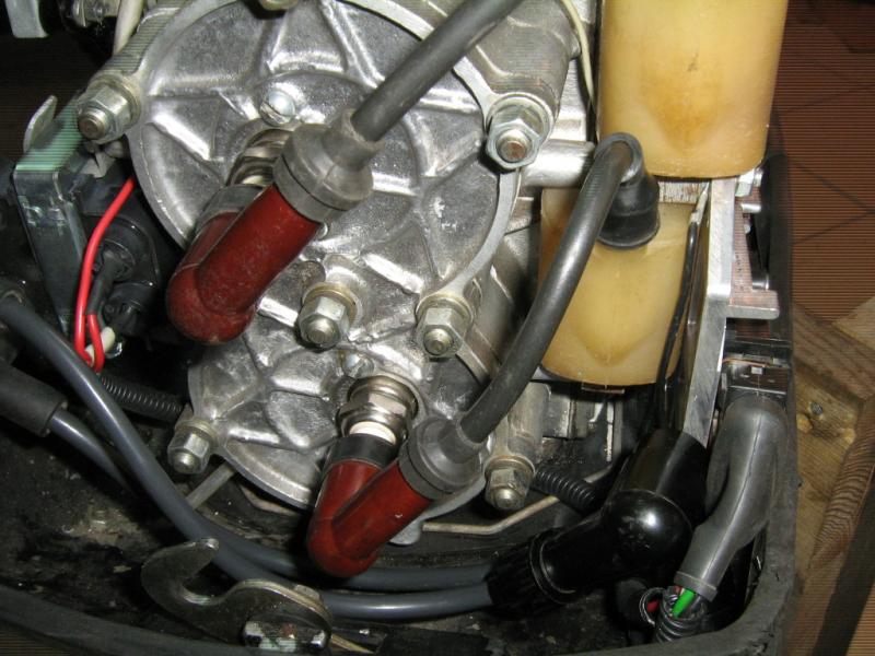

Юра вот эксперименты прошлого сезона. На моторе было установлено батарейное зажигание и второе это родная контактная система, разумеется контактная абсолютно исправная и настроена по абрису. Обрати внимание как расположены катушки на моторе, одна из них выше другой и с открытым концом сердечника. Так вот я ожидал что будут сюрпризы от контактной системы и мои ожидания подтвердились. Выразилось это в отключении верхнего цилиндра на малых оборотах (катушка верхняя на верхний цилиндр) То есть трансформация в таком варианте монтажа была нарушена и искра попросту была слабая на ХХ что привело к забрасыванию электродов свечи маслом и полному отключению цилиндра. Это проверено однозначно, поскольку добавляя газ до оборотов 1800-2000 цилиндр включался и работал исправно. Думаю спорить тут совсем нет смысла нам с тобой, поскольку повторить и проверить всё выше сказанное сможет любой из нас. Меня вопрос отключения цилиндра не волновал на тот момент, контактная система была установлена для резерва в длительный поход, а батарейная только проходила обкатку, вариантов подключить катушки, ту же двухискровую к контактной системе было предостаточно, тем не менее факт слабой искры на катушке с не заземлённым сердечником остаётся фактом и его легко проверить и подтвердить на стенде с помощью обычного разрядника. Ну или непосредственно на моторе можно поэкспериментировать, где ни будь в дали от дома, километров за 250 :hahaha: :lol:
На "Вихрь" и на первые "Вихрь-М" с магнето МГ-101 ставились катушки ИЖ56.сб.39 на 6 вольт, от мотоциклов ИЖ- П3, Ю4. Обмотки 310/18000 витков, коэффициент трансформации - 58. Катушка ИЖПС.сб.39 на 12 вольт от ИЖ-П4, Ю5 и др., имеет обмотки 580/21000 витков и к.т. - 36.

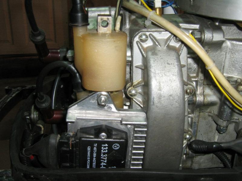

Сегодня завёл первый перебратый движок В-30. с катушками ТЛМ с кантактами схема батарейная. работает изумительно. чётко. ровненько. холостые держит уверенно. но тугой ещё. верёвкой жмыркал а ногой в поддон упирался))) Теперь о главном. в момент включения питания потребление 4А на холостых 3.5А на среднем коротковременно подкидывал 3А. Не думаю что полном будет меньше.. Работа мотора отличная . заводится на холостом ходу. уверенно держит холостые обороты. Но... расход большой, никаким самодельным геной не прокормить.. 1-2 часа и высосет,. зато сам попробовал. :)
