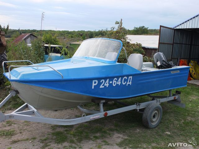

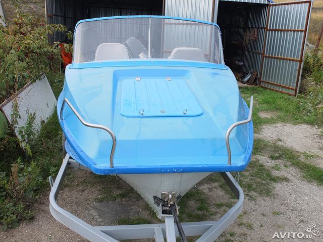

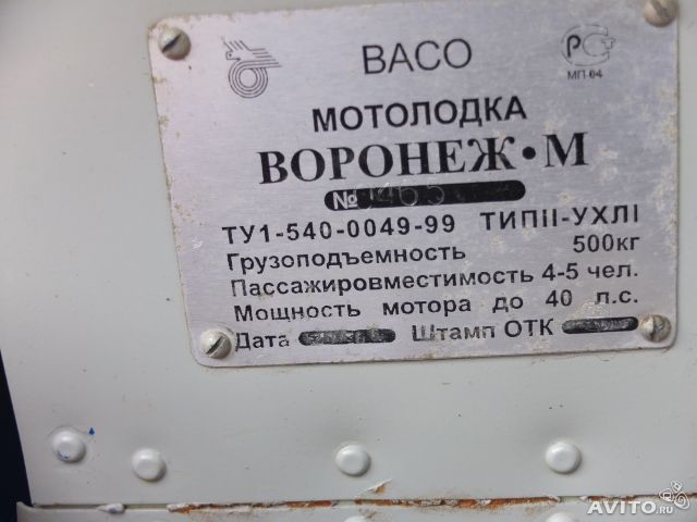

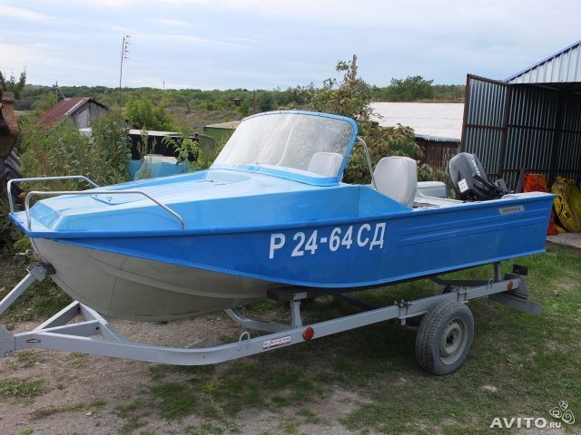

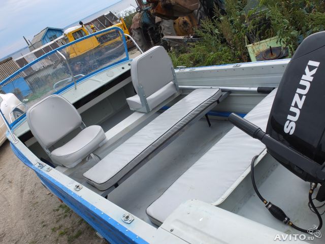

Наткнулся вот на такой Воронеж, вижу впервые, поэтому решил поделится, скинуть фотки и может реальные владельцы откликнутся.
Пассажировместимость 4-5 человек, а вот максимальная мощность мотора - 40 л.с. !!! :shock: ... хороший однако Воронеж то :D
Вот так :)

Очень интересное судно. Вживую никогда не видел, но много слышал, больше положительного.

какой год?!
А фиг его знает, по фото не видать, а продавца я не спрашивал :pardon:

Годпохоже05 ту99 значит 2005 как-то так

На старый корпус реданы прилохматили и надстройку из пластика.Получился головастик.При меньшем водоизмещении грузоподъёмность больше Прогресса?ТАК НЕ БЫВАЕТ! :crazy:

А почему бы в носу не сделать рубку-убежище?Лодка вообще хорошая (у меня такая была)но из-за вогнутой килеватости в носу очень рысклявая и на волну очень плохо идет.

ну если с мотором то вполне адекватная

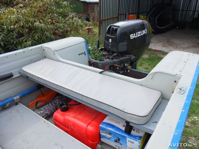

Да лааадно Тимур... Суза-30 = 101-113тыр. НОВАЯ! + Прицеп 30тыр. НОВЫЙ, получается за Воронеж, хоть и "М" = 70тыр.!?... данунафиг, ему ценник 50тыр. максимум!.. да и всё остальное не новое ниразу, а б/у и не один раз, два сезона минимум :yes:
ИМХО комплекту красная цена 150тыр. :pardon:

ну спорить не буду. просто у нас бы так и стоил этот комплект :)

Всем доброго дня! Кто знает еде шильдик на Воронеже Мке должен быть? Может дублирующий номер...

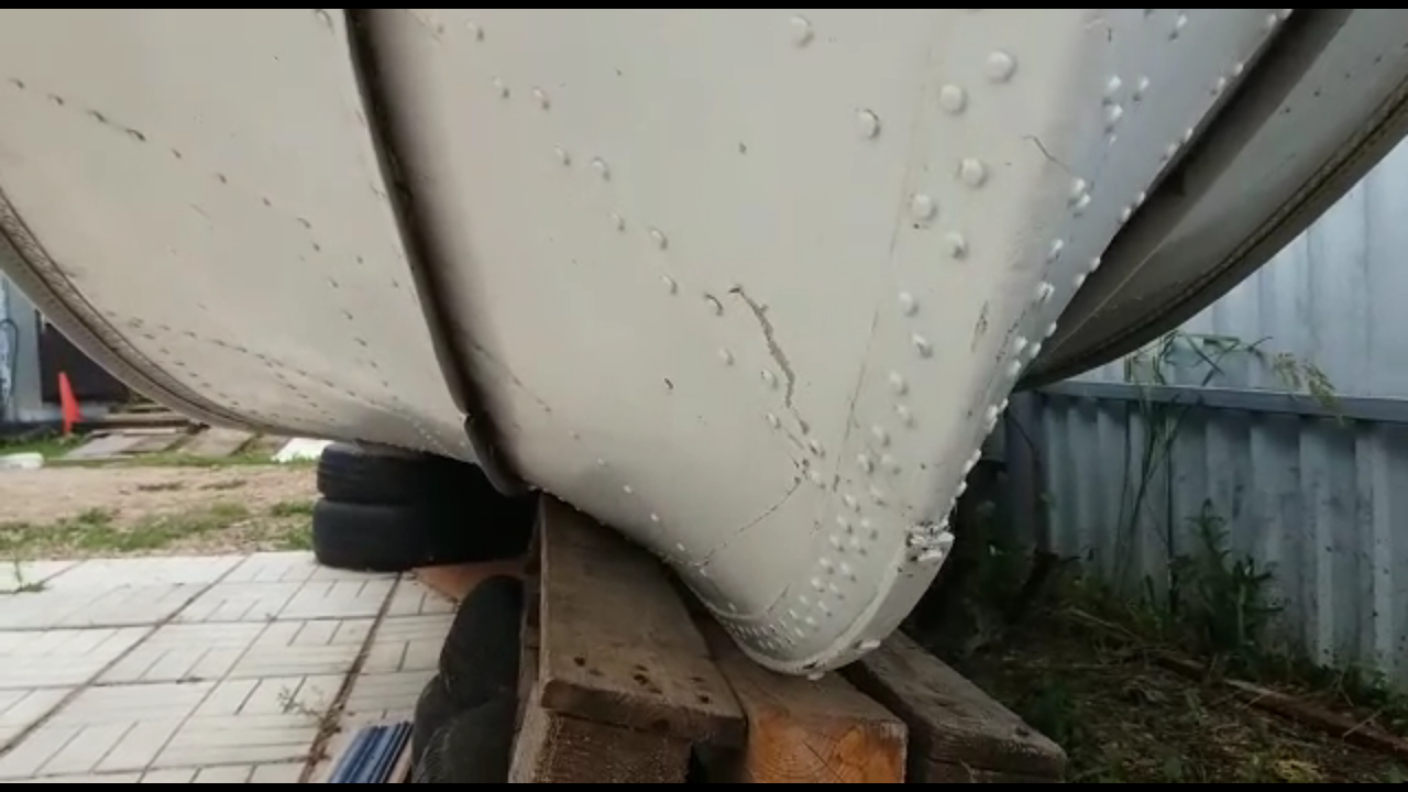

И ещё вопрос про накладку форштевня на фотографии, это ж уже ремонт делали?

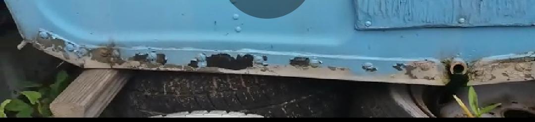

Вот ещё засада

Не понял в чём проблема.Если винтами прикручена железяка то замени на дюраль с грунтовкой и покраской.И фанеру под мотор снаружи замени-дохлая она.

Засада в том:
1. почему там вообще там стоит эта накладка;
Т.е. что за проблему она скрывает
2. Менять чернягу на клёпки 0ороший вариант,но получился ли подлезть без разборки всего рецесса и тд.;
3.уголок должен стоять внутри,ане снаружи корпуса лодки
2 114
Засада в том:
Т.е. что за проблему она скрывает..............
Скорее всего не скрывает, а предотвращает, это такой своеобразный кильгард сделан и сделан не плохо.
Довольно часто так делают в разных вариантах - полоса\ пруток\ уголок, ставят до или после ремонта.
Проверь лодку на протечку и если из под кильгарда нет течи, не трогай его, пусть будет, вещь нужная, форштевень пожалуй самая слабая часть у Воронежа.
3.уголок должен стоять внутри,ане снаружи корпуса лодки.......
Если "по уму", то при усилении\ ремонте элемента, уголок должен стоять изнутри, и снаружи.

Форштевень у этой лодки тоже не понятный. Как прикрутили железную полосу. На месте пощупаю подробнее, но пока не видел такого

Это самопал для того чтобы форштевень не притирался о бетон и камни.ИМХО.

Фото днища в районе транца в студию!

Не буду утверждать, но мне кажется, что это все самопал(пусть и достойный), а шильда на заказ сделана. Есть у кого-то еще такая лодка?
