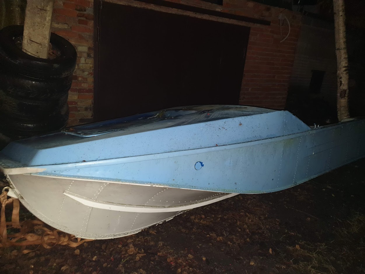

Не буду утверждать, но мне кажется, что это все самопал(пусть и достойный), а шильда на заказ сделана. Есть у кого-то еще такая лодка?
Нет, не самопал, я в августе купил такую и на авито есть объявления по стране.
