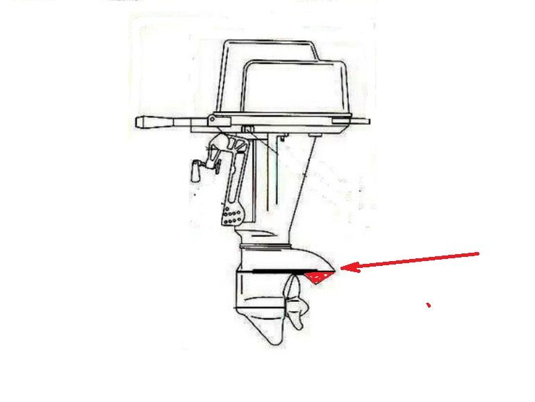

если водозабор передний спели выхлоп.

Если спилишь выхлопной патрубок, то может тянуть еще сильнее. Патрубок спиливают , чтобы уменьшить сопротивление. Этот вопрос подробно обсуждался в другой аналогичной теме. Правильный ответ на этот вопрос в конце темы: topic2338-25.html
...я спилил и забыл что значит бороться с румпелем !!! :good:

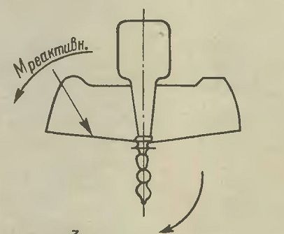

Да вроде тянет влево (по ходу лодки). Вращение "правого" винта создаёт крен на левый борт, и лодка стремится уйти влево, поэтому приходится подруливать вправо. Лечится распределением груза в лодке на правую сторону, сдвиганием мотора по транцу к правому борту на 2-3 см.

Если бы не было реактивного момента, то лодку с одним водителем не кренило бы на один борт (не груженую). Если руль справа и ГВ правого вращения крена не будет (противовес). Но, к сожалению, почти у всех советских лодок руль слева, а у ПЛМ винт крутится по часовой стрелке. Мне часто раньше приходилось ходить по компасу (все-таки море и берегов не видно). Когда смотришь на компас, то идешь прямо (по штилю). Только отвлекся-сразу прямой след превращается в дугообразный.

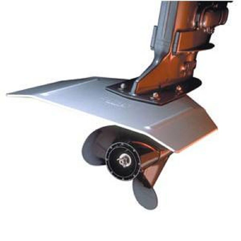

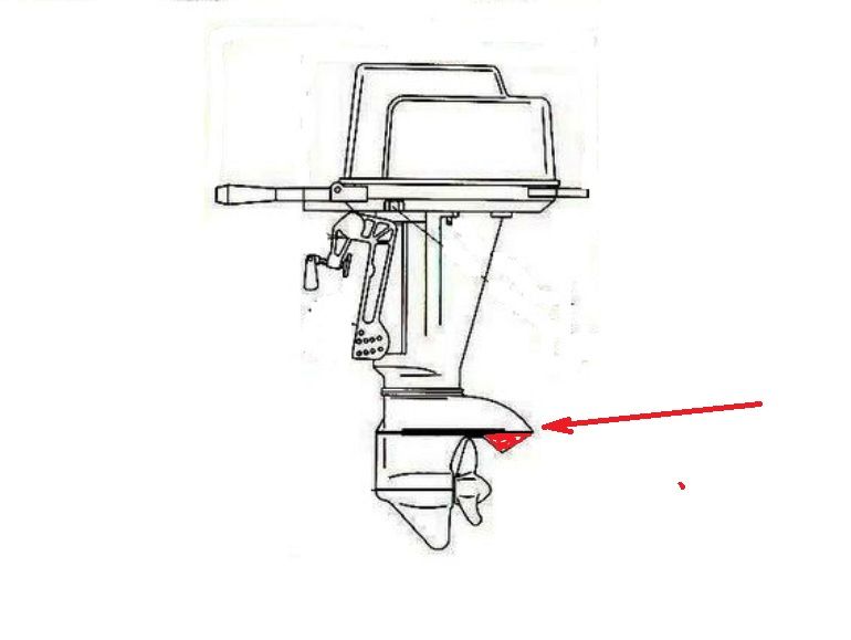

А ларчик просто открывался, :hahaha: а тем кто на Вихре хочет искать реактивный момент, скажу - с какой стороны лодки будет сидеть рулевой, в ту сторону и будет крен, причем даже с иномотором о 30лс, а не то что с Вихрем. :yes: Ставили недавно гидрокрыло Whale Tail XL, которое крепится снизу АКП, соответствено снимали триммер, потому как мешает изначальной установке крыла, увод лодки в сторону появился, но очень незначительный, а мотор то был 60лс. :hahaha:

Правильно- это реактивная сила, но крутящий момент. Лично я оставил как написали предыдущие авторы постов.

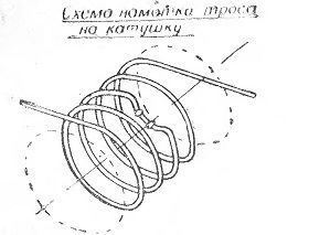

реф-мех сказал(а):
Разного натяжения 2-х тросов дистанционного рулевого управления мотором (как рулем) не может быть, так как они как одно целое на шкиве, насаженного на ось руля.

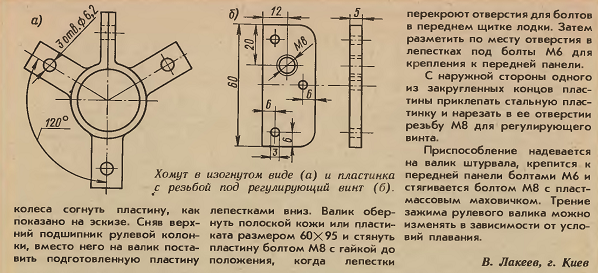

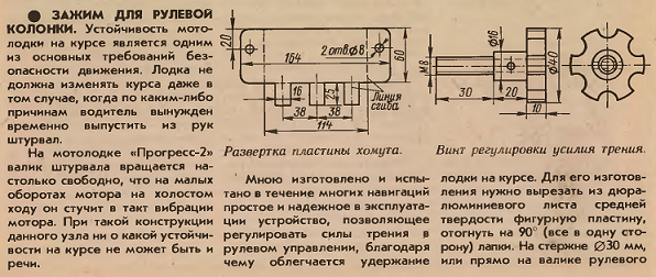

Это верно, когда идёт сквозная намотка штуртроса на рулевой барабан, здесь в принципе можно обойтись и одним натяжным устройством. На Прогрессе штуртрос закреплён на барабане, и у каждой ветви троса своя натяжка талрепом или пружиной. Для повышения устойчивости Прогресса на курсе можно сделать рег. зажим рулевого вала.
реф-мех
16.01.2012
4 462
195
84
Мариуполь
Вихрь-30, Вихрь-45
shalagin сказал(а):
На моей Казанке5М2 тоже самое: пружины и слева и справа, для амортизации. И тоже трос на рулевом барабане. Натянешь одну пружину, другая мгновенно реагирует. И никогда лодка не рыскает влево-вправо: просто руль и существует для того, чтобы постоянно рулить. Это же не румпель, который куда-то тянет и на котором нет пружин-амортизаторов от тряски или ударов волн.
