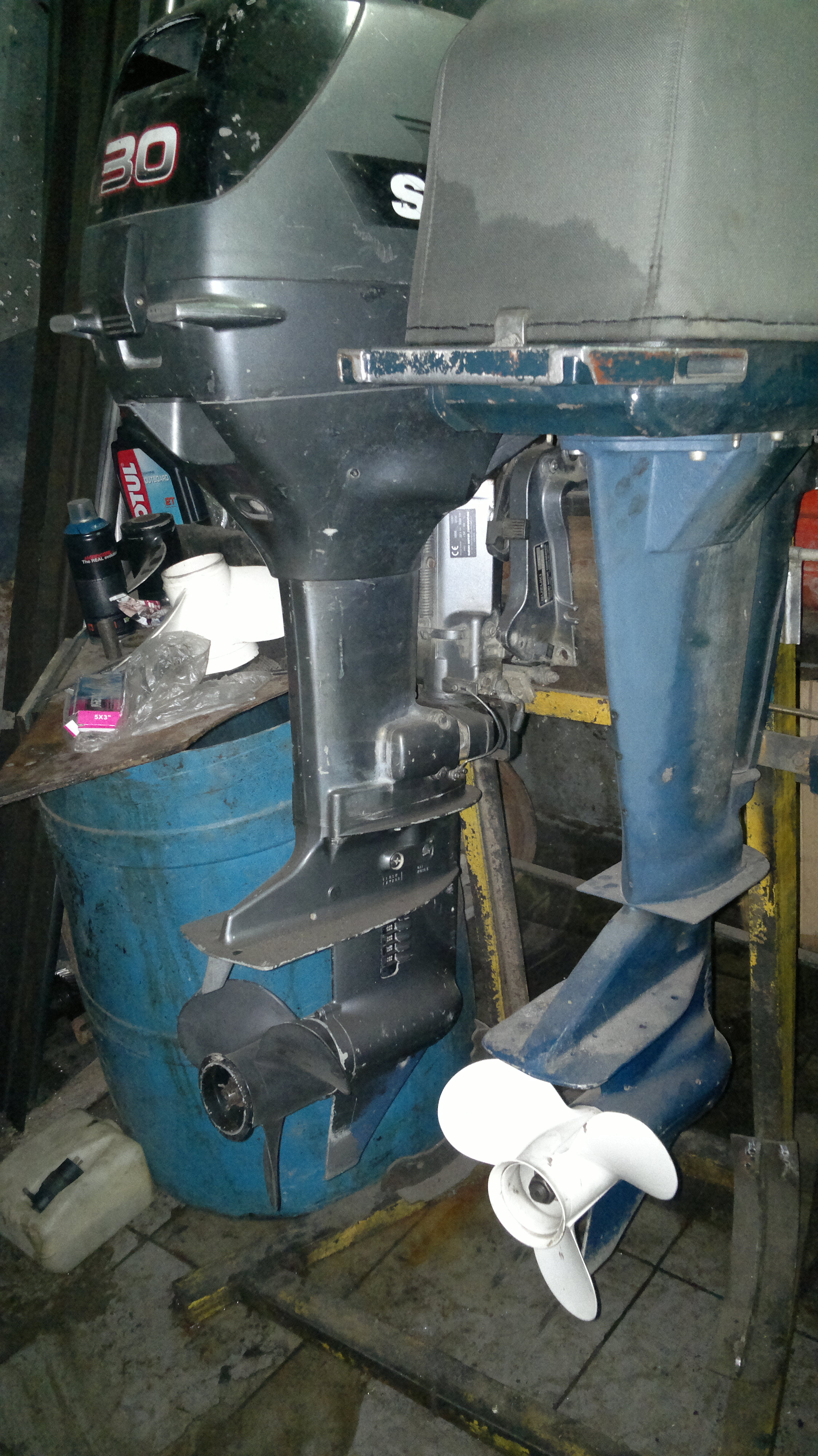

Факт. Тоже надеялись на чудо, но в итоге снимали эту хрень прям на воде. Тут дырки видны в кавплите вихря, чтоб не было сомнений что крыло ставилось.

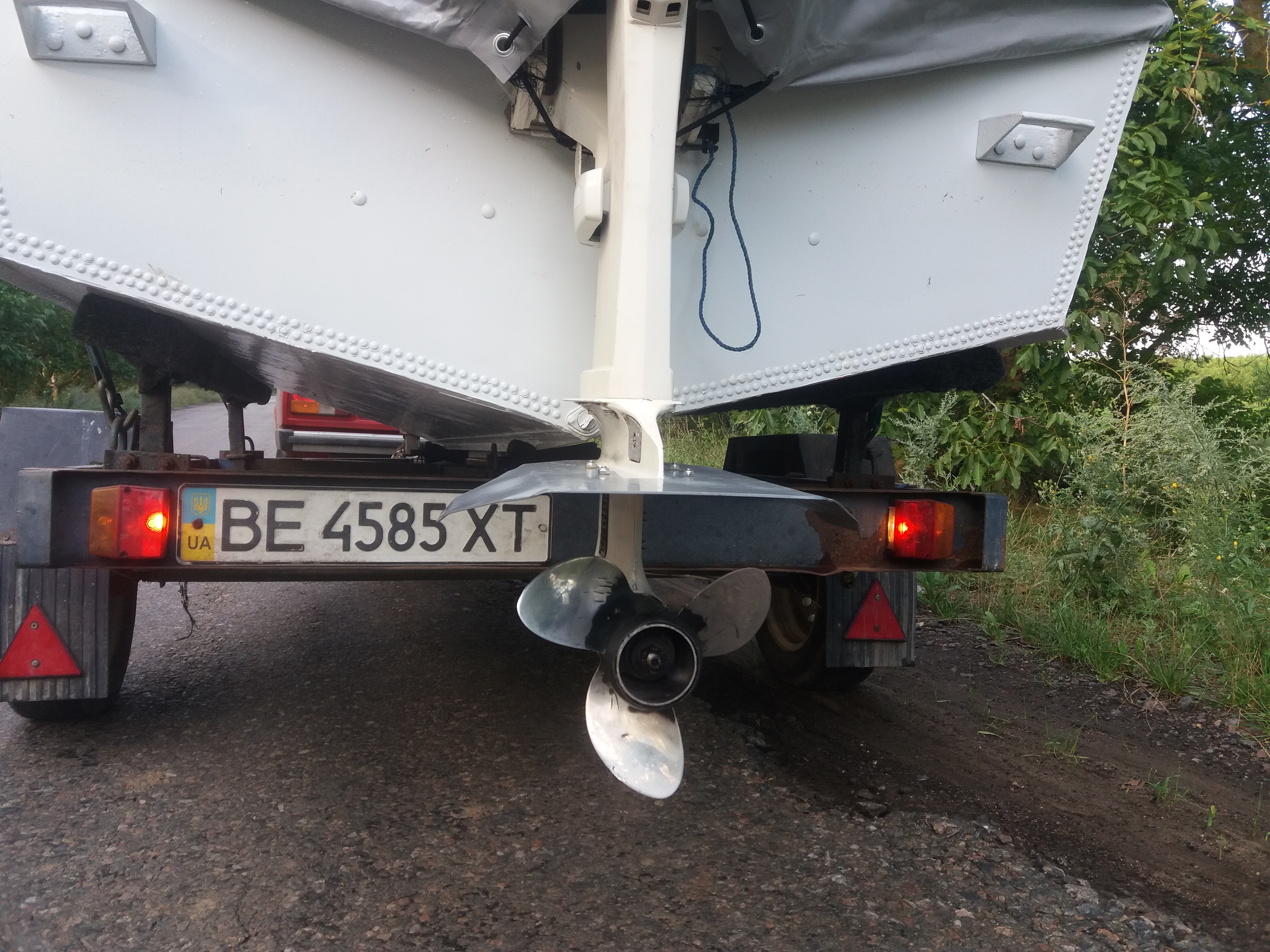

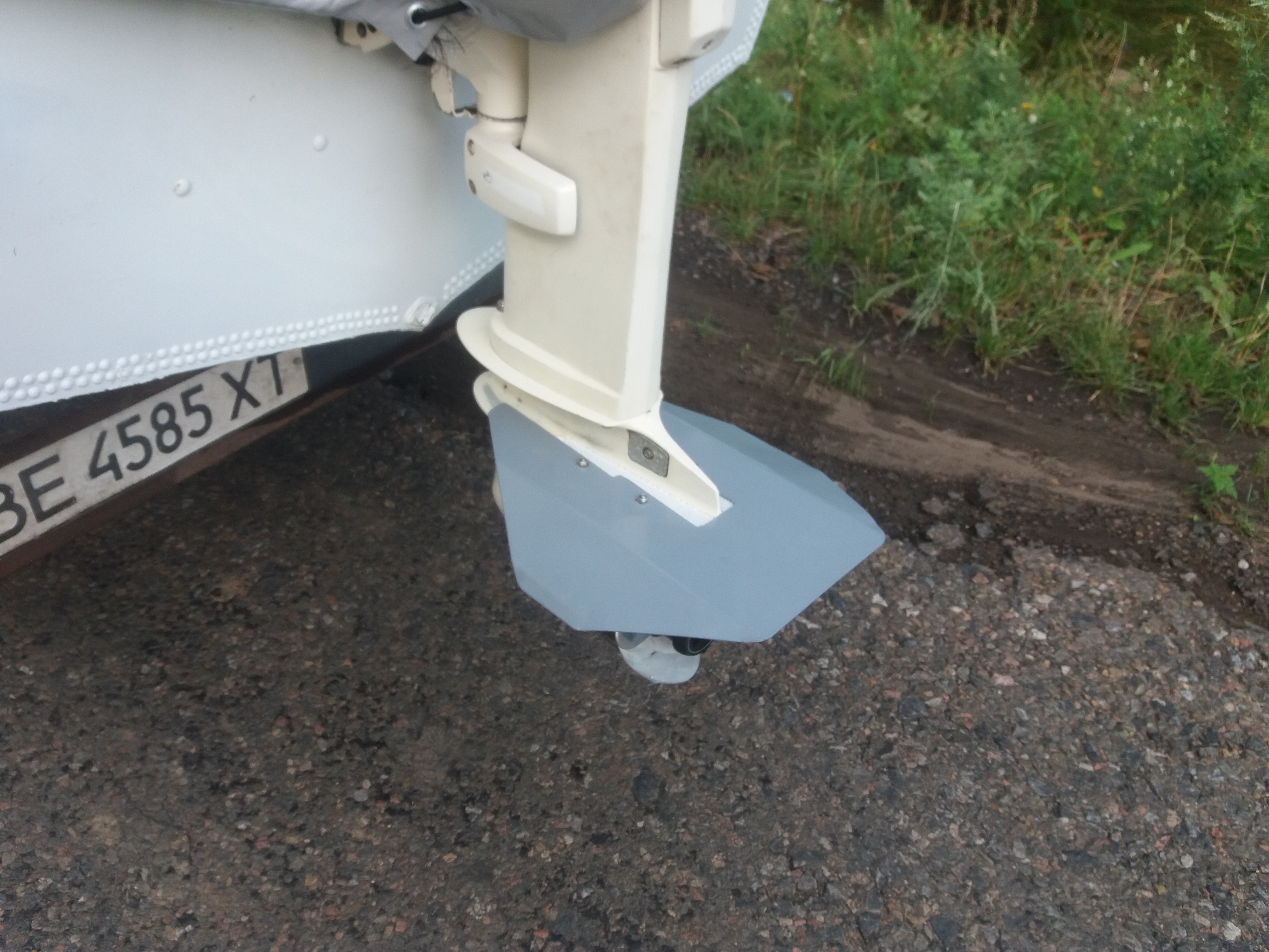

Просто поднять мотор я пробывал! Поднял его на 1.5 см и не смог выйти на глисс из за возникающего при разгоне прохвата. При изменении дифферента мотора (поджатия к транцу) лодка начинала рыть носом и есстественно никакой прибавки.
А изготовив крыло и его прикрутив я увидел натурно что из за своей формы изгибов для жёсткости оно приблизительно на 3 см ниже киля и при выходе на глиссер оно будет не над, а под водой, поэтому взял и поднял мотор на 3 см чем убил двух зайцев: уверенный глисс, увеличение максимальной и уменьшение скорости до 23-25 км/час при котором лодка глиссирует не сваливаясь в водоизмещение как было без крыла.
Также стало еще острее управление и повысилась курсовая устойчивость при волнее, боковой ветре и т.д.
Но это я как писал выше получил от крыла изготовленного самостоятельно!
Если бы купил магазинное пластиковое здоровенной толщины и не подняв мотор его установить то таки да получится плуг. А если опытным методом вычеслить нужную высоту поднятия мотора с крылом то ничего не теряеш а наоборот преобретаеш!
Мой вариант крыла, один минус - если ходиш по траве замучаешся!
1 362
Лукавишь однако, или просто тебе так кажется (мне тоже иногда кажется, что чистая машина едет быстрее, точно быстрее) Ты увеличиваешь сопротивление дополнительными деталями, но у тебя ход лодки становится красивей, брызги например уходят назад, и тебе начинает казаться что лодка идет быстрей. Но так как железочка у тебя тонкая поэтому падения скорости ты не замечаешь, толстые пластиковые крылья (какие пробовал ставить я) дают сразу заметное большое сопротивление. Получается и там и там оно есть, но только в одном случае оно большое и заметное, в другом маленькое. Поднятием мотора ты его уменьшил немного. По фото не похоже что крыло у тебя из воды выходит.

Проводил замеры все на GPS
До установки крыла скорость со мной одним была максимум 44-45 км/. Брызгообразование на скуле начиналось на месте капитана. За транцем наблюдалась чётко выраженная волна создаваемая корпусом что после пользывания плоскодонок пугала.
После установки крыла GPS показал опять же со мной одним 48 км/час стабильно. Изредка проскакивало 49-50 но скорее глюк GPS.
Брызгообразование переместилось по скуле от места капитана до транца приблизительно на метр (значит днище меньше начало омыватся из-за того что крыло подняло корму?) . Волна создаваемая корпусом стала опять же визуально меньше. Ну естественно пропал петух.
Фото до поднятия мотора.
2 114
Имхо всё просто - сопротивление от мотора до его поднятия было больше, чем поднятого с гидрокрылом, что и дало прибавку скорости.
