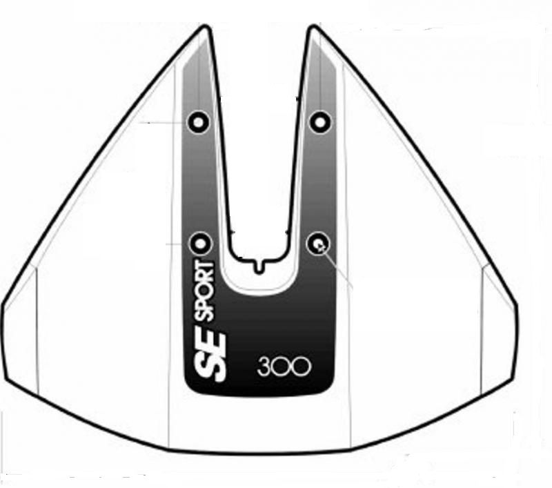

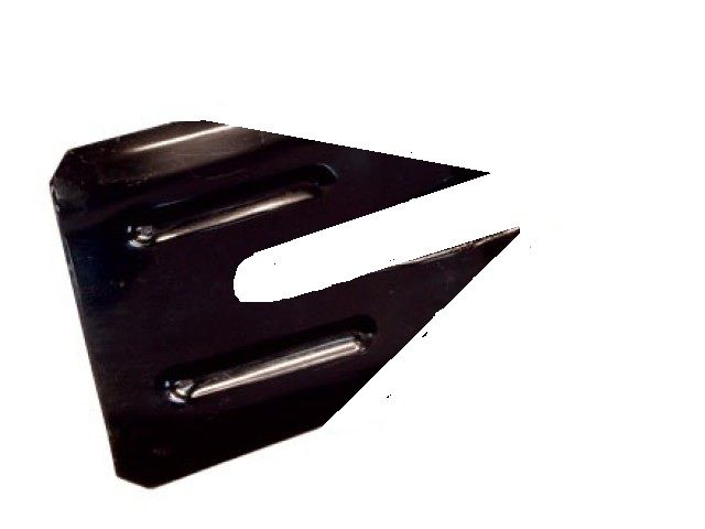

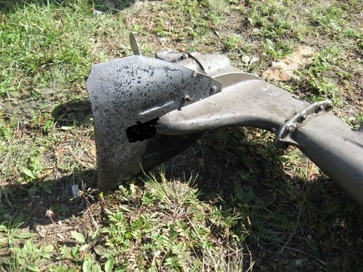

Во многих темах всплывает вопрос почему лодка вяло выходит на глиссер или вообще не выходит!!! Одно из решений кусок дураля или АМГ.

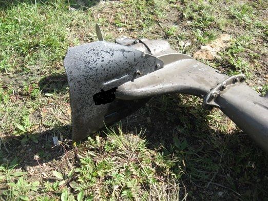

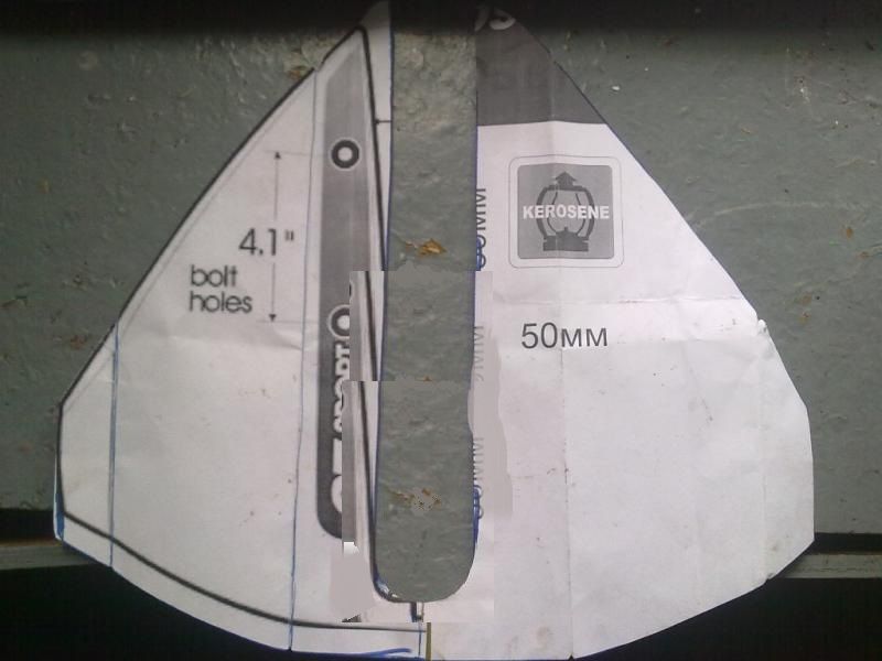

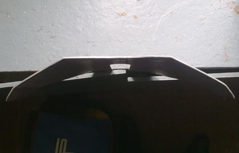

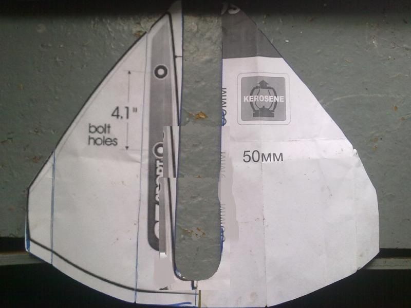

Распечатал половинку крыла а вторую вырезал по распечатанной. Эффект обалденный...меньший разгон при большей нагрузке.
Очень актуально для вихрей так как анти кавитационная плита :D (модели с задним водозабором) только обозначенна :pardon:

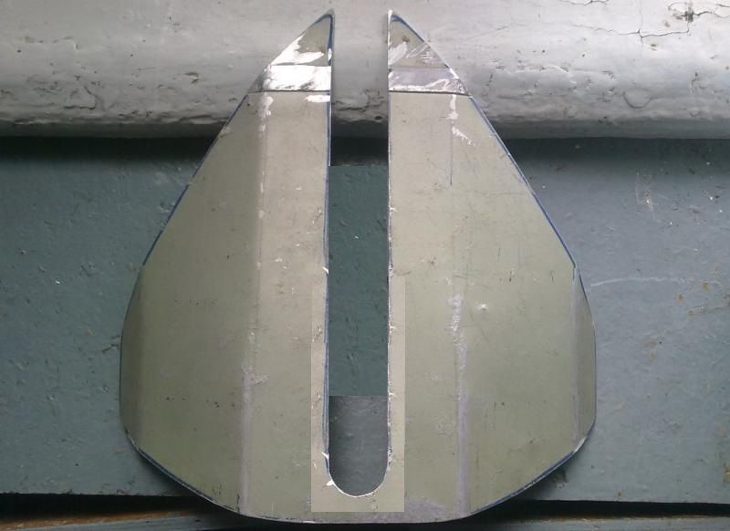

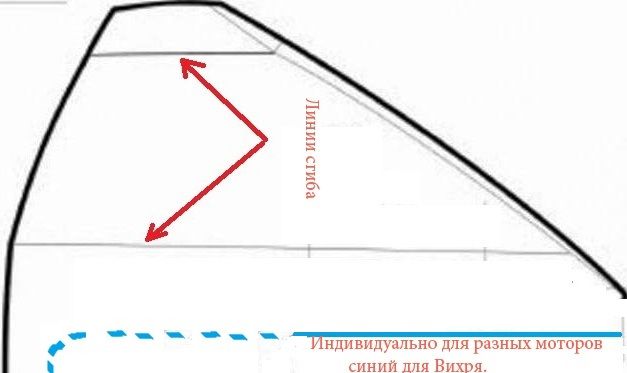

Добрый день Саня С а можно все размеры в см. и градусах и какая толщина дюраля.

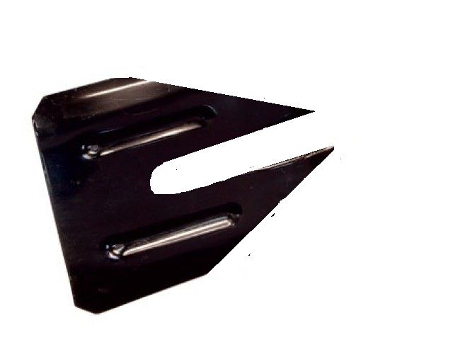

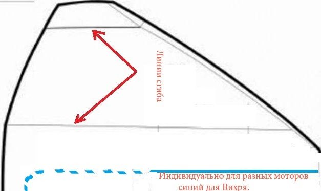

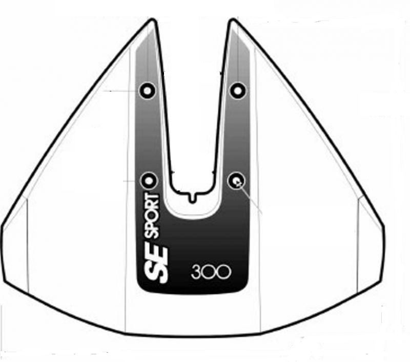

Ресунок номер четыре Скопируй разрежь пополам вдоль оси увеличь до А-4 и распечатай. приклей скотчем второй к аси и перечерти вырезанную половинку() см. рисунок. Дюраль 1,5-5.0мм, АМГ-потолще 2-5.0мм так как мягче.Толще думаю излишне :jokingly: ...лишний вес. Линии изгиба есть на чертеже.

Re: Гидро крыло на подвестной лодочный мотор
Вот шаблон

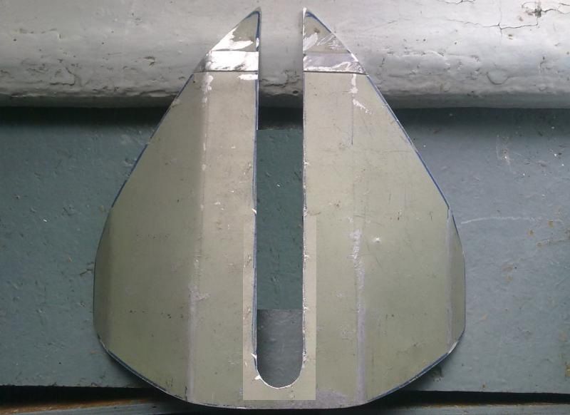

Взял шаблон, пошёл по магазинам искать из чего сделать...идеально подошла совковая лопата:) центр вырезал болгаркой, просверлил и поставил 15 минут делов:)
..ждем испытания и отчета :D

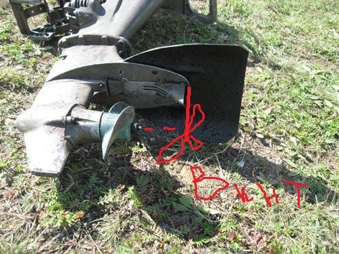

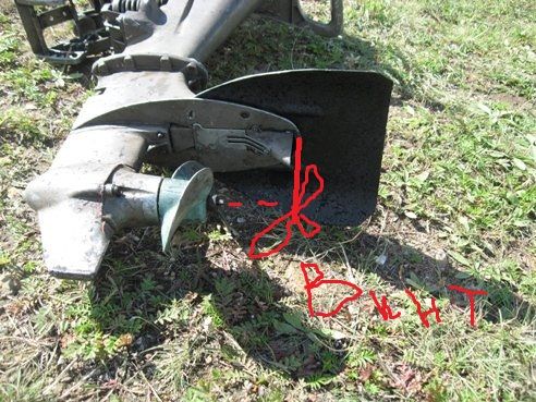

Попробовал на воде, с крылом получше но, всё равно мося не развивает обороты и работает с перебоями..куда копать?
Вот лопата совковая:)
голь на выдумку хитра ...ну и ка эфффффект? Рекомендую порезать еще см 8-10 чтоб винт встал по середине широкой части крыла.

Chaldon сказал(а):
Я грешу на катушку, всё же работает один цилиндр, второй на подхване, отсюда и перебои...ну и карб регулировать надо, я его разобрал, промыл, продул, собрал и поставил как есть, теперь по ходу нужна регулировка.
За подсказку спасибо, попробую подрезать, благо лопат много:) :jokingly:
подреж уже готовую вот тут :yes:

а что дает это плита,быстрый выход на глис? или прохватов нет?

Быстрее и при большей загрузке. Насчет прохватов не знаю, надо пробывать.

а из лопаты ржавеет наверно,а так вариант не плохой,можно попробовать

..они для снега из алюминия !
