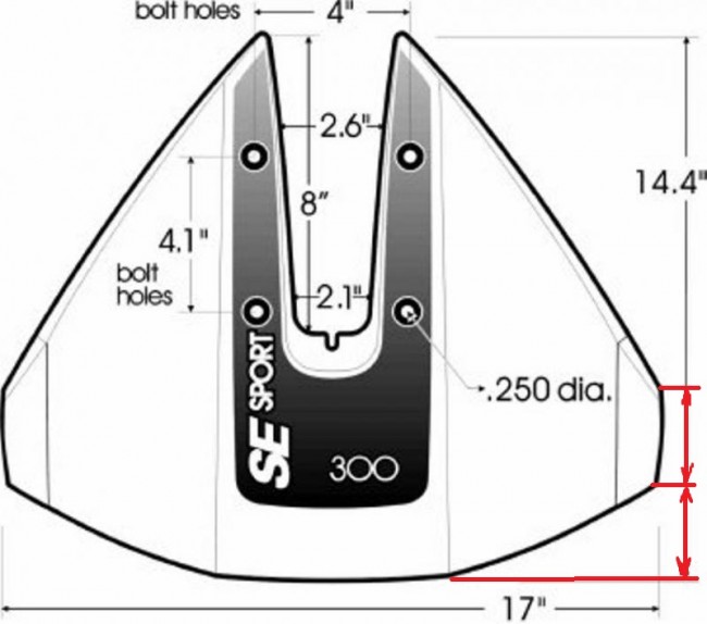

Александр,здесь сколько будет?Хорошо бы все размеры не во вражеских цыфрах.Спасибо.
Саня С
16.03.2012
3 263
134
Badger Duck Line 300 AL
Merkury 8М
Выше есть "шаблон" распечатайте на А-4 увеличив по листу, приклейте пустой лист и вырежьте по отпечатанному.

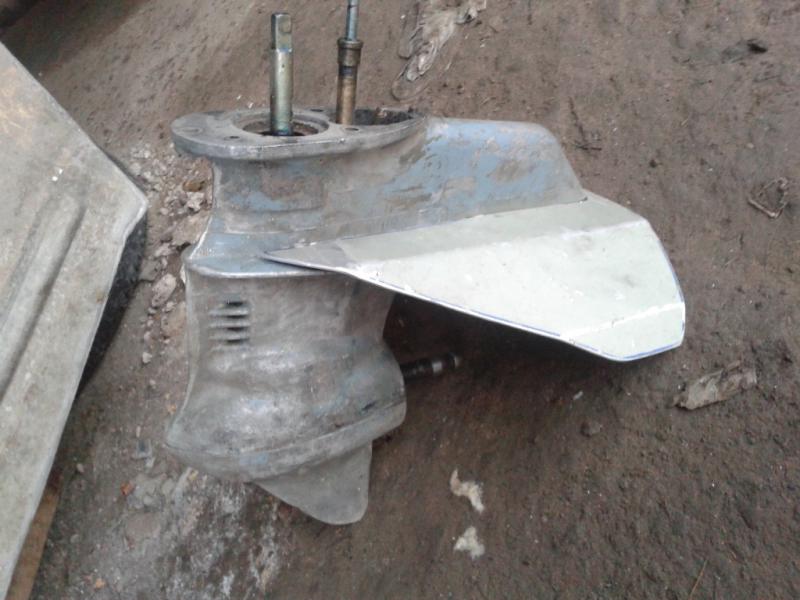

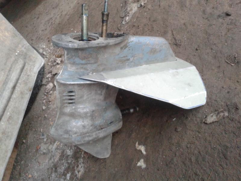

Распечатал половинку крыла а вторую вырезал по распечатанной. Эффект обалденный...меньший разгон при большей нагрузке.
Очень актуально для вихрей так как анти кавитационная плита :D (модели с задним водозабором) только обозначенна :pardon:
Я на четвертак вырезал из люминя 3мм,но тогда еще в продаже не встречал современные новомодные девайсы. Так,что плита выходила за выхлопное отверстие на 9 см. Подсмотрел у местных бракушей. Они на 30ки ставили такие самоделки,причем ходили на метле гнутой. И смысл ее на такоем комплекте был в том по их мнению, что шума выхлопа было меньше,типа когда ты перед лодкой, Вихря практически не слышно. Этого эффекта я не почувствовал.

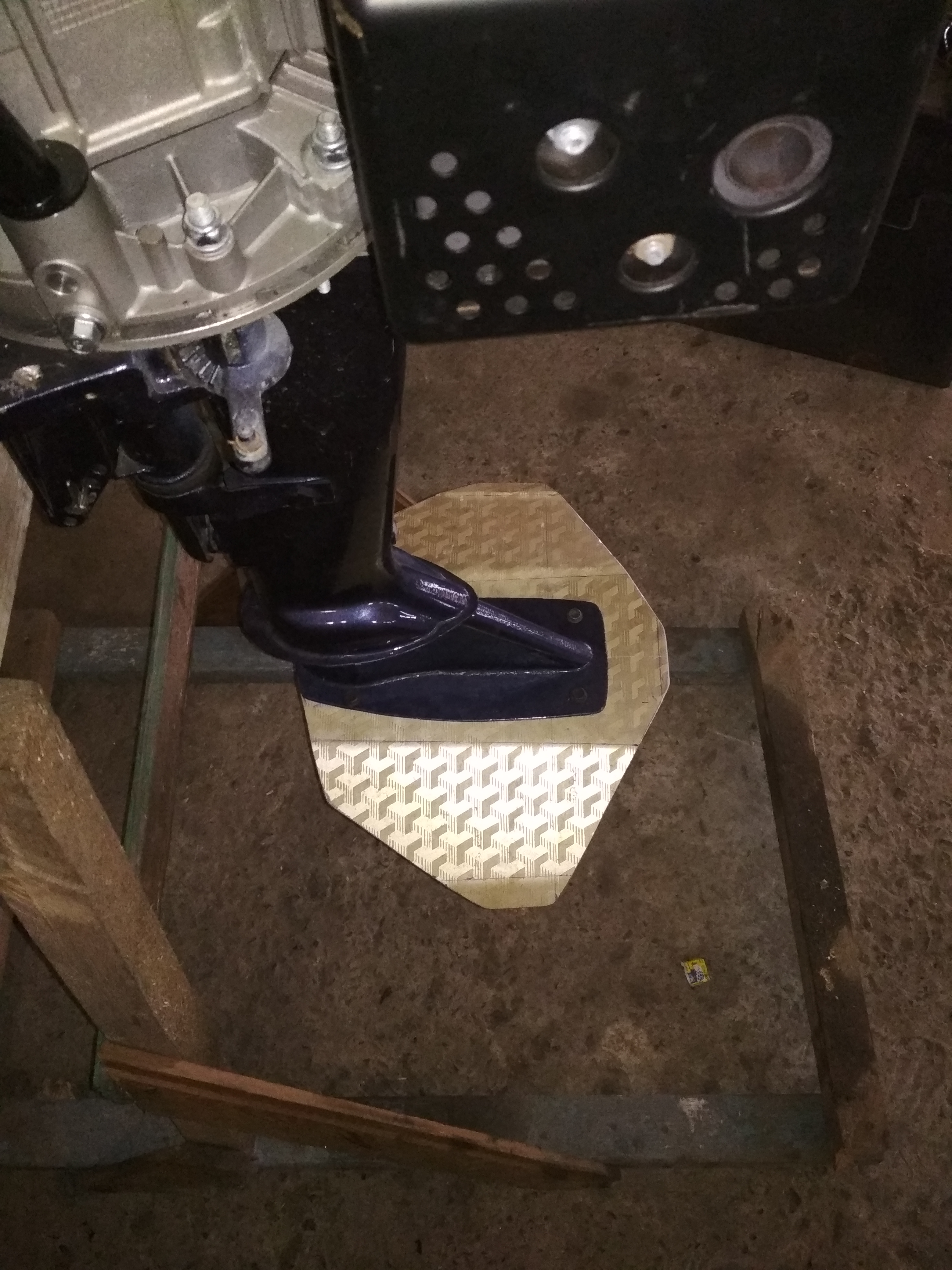

чемпион 160 нога стрела отдал другу. собрал нога ветерок и чемпион 200. Tohatsu M 9.9 D2 S

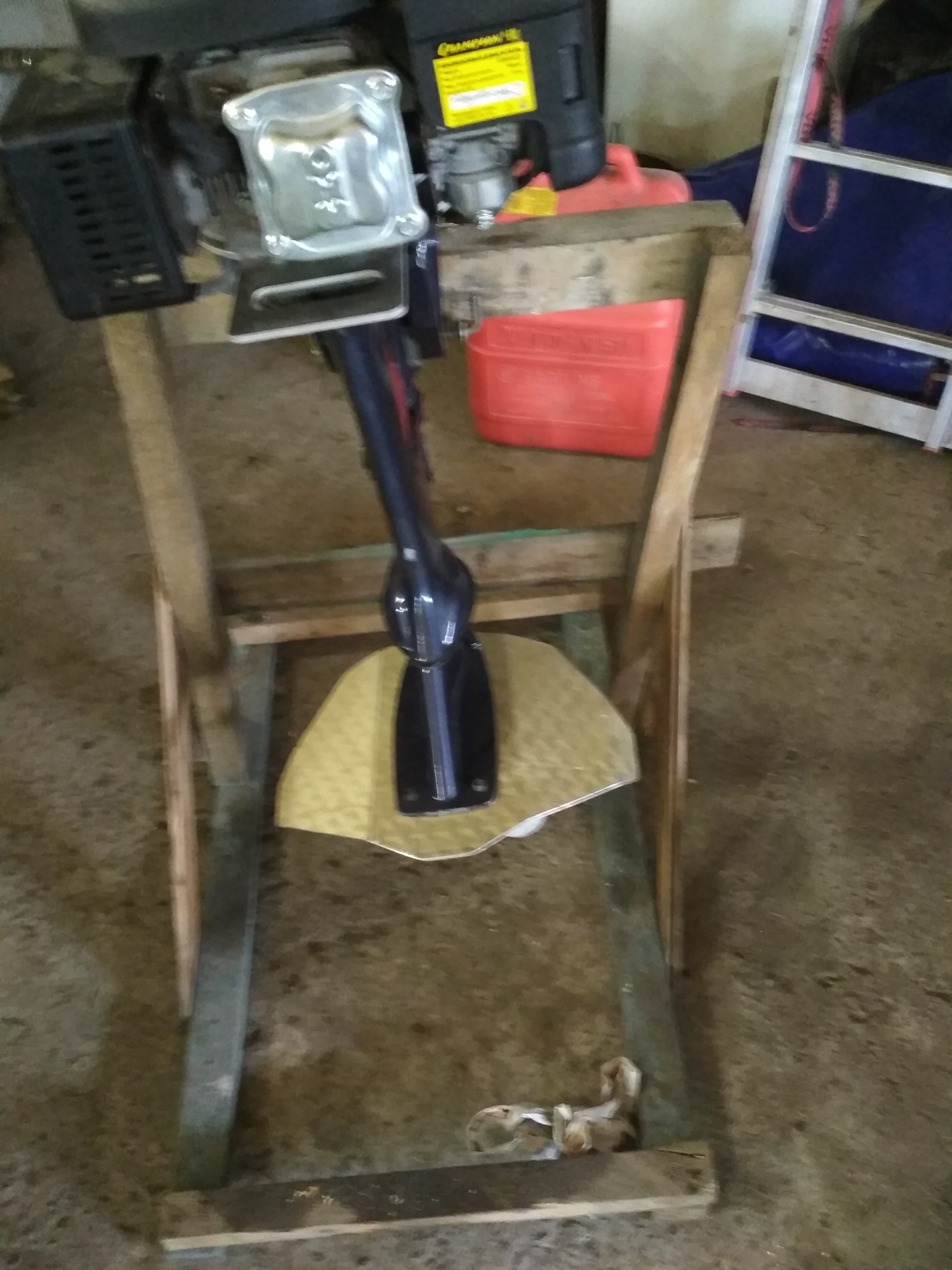

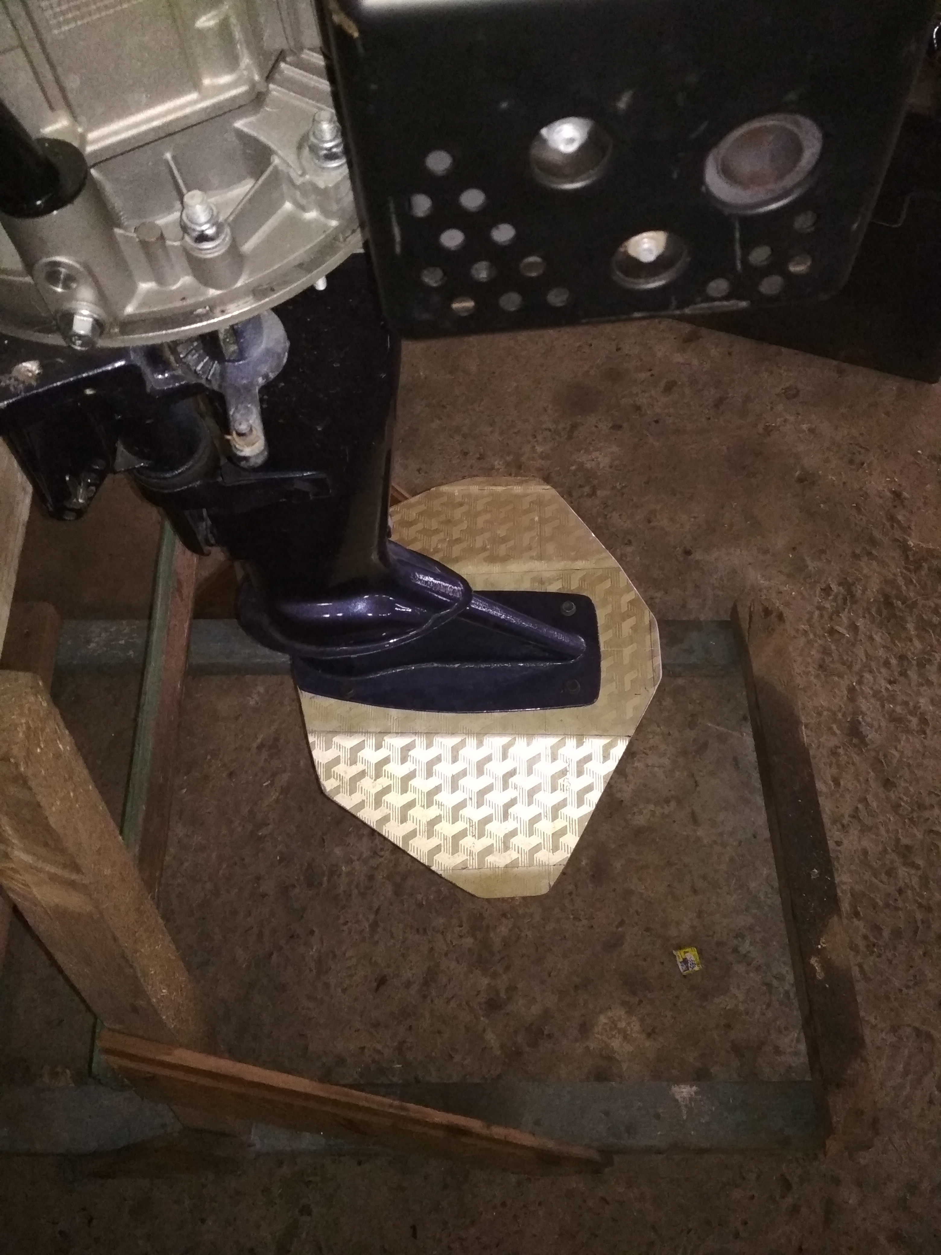

Сделал себе по шаблону. Реально на глисс махом и кажется даже моторчику полегче как то
27 246
2 219
Фото и чертежи с размерами в студию!
Zorr57
02.04.2018
Первоуральск
QUCKSILVER 310. Хантер 320 ЛК.
Чертеж распечатал по шаблону на первой странице. Сделал из дюраля 1.5 мм. Сзади след от винта не знаю как это называется такой ровный стал). Пробовал на хантер 320 лк. На неделе попробую на квике 310.
