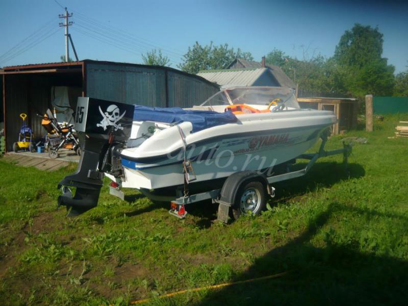

вот за это чудо на фото хотят 195к.р.много это или мало?завтра хочу посмотреть съездить)на что нужно смотреть?или вообще ее не смотреть т.к. она 1999г.в.Но хозяин сказал по тел.что сам ее привез и финляндии все проверял и тп.просто деньги срочно нужны...может засада какая?

С пластиковыми лодками дела не имел, а цена вроде чуть завышена, надо посмотреть на состояние мотора, лодка вроде хорошая!

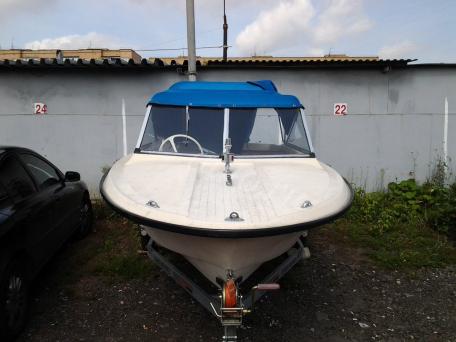

и тестю и жене больше рубковые нравятцца.я просто поглядел нормально восстановленная отеч.лодка стоит практически столько же сколько и тот же Нептун.щас кину фотки того чего еще смотрел)

Если будете брать лодку что на фотках, то главное чтобы не было трещин на коме, транце , по килю, да и везде. И еще торгуйтесь до последнего если не удасться скинуть 30-40 к.р. то я бы не взял!

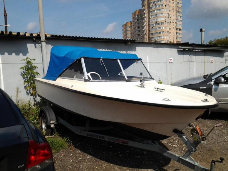

вот за этот к-т 300к.р хотят он 2009г.в.про пластик читал-теперь вот задумался,тем более что лодка на первых фото из абс или абф пластика.хозяин так сказал...

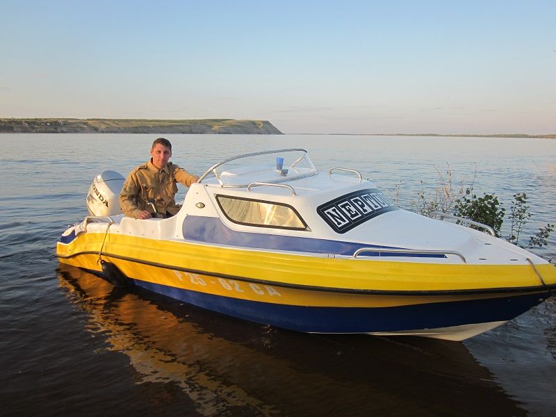

Был и у меня Нептун 3. Согласен, что лодка подходит больше для покатушек, рыбалка на спиннинг в двоем, не больше. В лодке место не очень много, но рундуков полно. Для выездов на 1-3 дня нормально. В волну не страшно. Справедливости ради скажу ,что его эксплуатировал на Волге (Саратовское вод-ще). Волна бывает короткая и большая. Как на других водоемах себя ведет не скажу, не знаю. Колбасит ее на волне тоже не слабо (болезнь Нептунов), надо сбрасывать скорость. Если в большую волну не ходите, то это не напрягает. Лодка наверно подходит больше для небольших рек. Мотор надо 40-60 лыс , если хотите лыжи и ватрушку. Управляемость лодки отличная. По поводу пластика скажу , что бояться его не стоит. Разговаривал с людьми , они на полном ходу вылетали на бетонную плиту(берег), с лодкой все нормально, только поцарапали дно. Поездив год, решил надо лодку побольше. Выбирал между Нептун 450, 500Р и 500. Взял Нептун 500(каютный), ну это уже другая цена. Еслиб я щас выбирал между Нептун 3 и 450, то взял-бы Нептун 450. Он немного побольше и покомфортнее, ну наверно и симпатичнее. Конечно каждый кулик свое болото хвалит, выбирать Вам. Достоинства пластика - это эстетичность, глянц, не надо каждый год красить, ремонтопригодность (сугубо мое мнение). На истину не притендую.

поглядел первый вариант-впечатление не очень((на фото выглядит намного лучше нежели чем вживую((короче корпус под полный перекрас,двиг без гидроподьема,телегу отдавать продаван не хочет,да и вцене всего на 15к подвинется.сегодня посмотрел на оф.сайте производителя сколько стоит НОВЫЙ нептун-3м,и был удивлен-95к притом что много всего входит в базу комплектацию))правда нет доставки(но в Питер мона и прокатиться.так вот если взять новый нептун и мотор под него б\у подобрать +телега=тоже неплохо получиться.буду еще алюмишки теперь глядеть)тем более сезон идет к концу глядишь и цены тоже чутка присядут к зиме)
