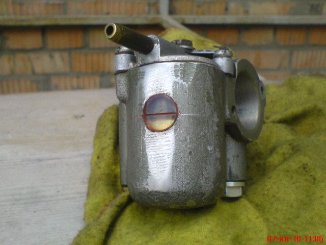

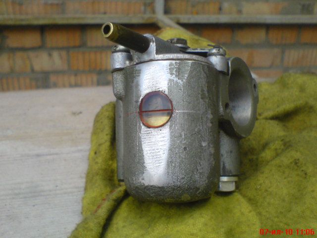

Сделайте окошко в карбюраторе и решите навсегда проблему с уровнем топлива.
Делают разной формы, но круглое самое простое в изготовлении. У меня тоже все карбюраторы с таким смотровым окном, только меньшего размера: сквозное д.8мм, потай снаружи д.10мм. Плексиглас 3мм на элоксидной смоле.

а со временем такое окошко не будет течь?,ведь бензин наверно и орг стекло разъедает,тоже давно так хочу сделать,но чё то не решусь ни как,к стати эпоксидный клей бензин держит?
Как-то за 30 лет не разъел и пропусков бензина нет.
Если есть сомнения,по орг стеклу,в пластиковых бутылках от лимонада,с успехом хранится бензин,ничего не разедает,сомневаешся в эпоксидке,я клеил таким- http://www.kontakt123.ru/super.html ,всё держит.

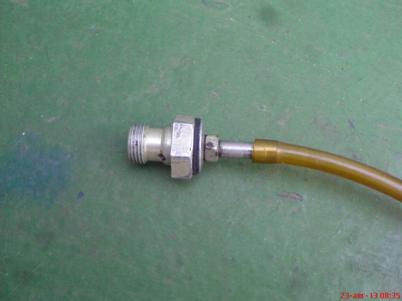

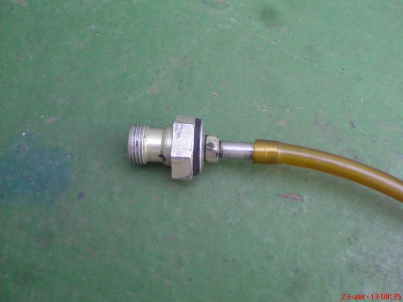

Или такую при способу.
Можно подробнее,что это за приспособление, и как им пользоваться.
