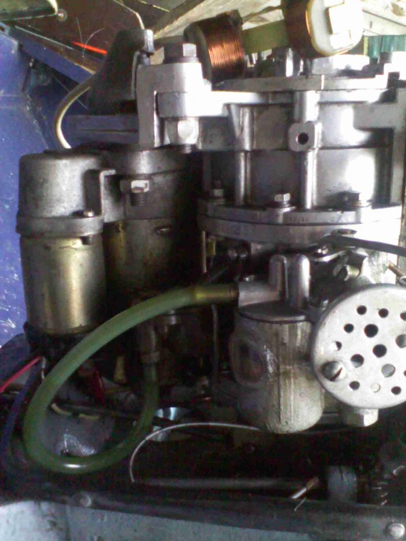

Да, завести на горячую вихрь прблема ещё та, на холодную пожалуйста подкачал дернул завелся без проблем. На горячую хоть задергайся ни в какую, только после подсоса и то с 10-го раза. Че делать, хрен знает!!!
Сделать в поплавковой камере окошко,заодно прочистить карбюратор!
Окошко делается недолго,от верха поплавковой камеры отмеряем 20мм,делаем черту-это будет указатель,затем делаем отверстие-так чтоб ,черта была центром окружности.Подбираем стёклышко,или отрезаем кусочек пластиковой бутылки,приклеиваем его на отверстия(эпокситкой или любым клеем не растворяющимся нефтепродуктами).
В итоге,уровень регулируется за пять секунд,а в случае неисправности ,диагностика произходит намного быстрей.

Попробую сделать окошко как советует Вячеслав,чтоб удобней регулировать. Но у меня походу не переливает, а не хватает, цвет свечей белый - бедная топливная смесь.
Если изолятор центрального электрода белый при работе на холостом ходу-это надо обогащать смесь регулировкой холостого хода. А если идешь на полном газу и кнопкой "стоп" заглушишь двигатель не сбавляя обороты, тогда отверстие главного жиклера мало. Все это при условии, если уровень в поплавковой камере отрегулирован правильно и держит хорошо запорная игла. Кстати, если регулируемый жиклер (игла) холостого хода сильно вкручена, то при полностью открытой воздушной заслонки двигатель будет недобирать обороты на полном газу (не будет реагировать в конце при полном открытии воздушной заслонки).

Вячеслав сказал(а):
Окошко готово, уровень я так понимаю проверить подкачкой груши. У меня как ни гни коромысло при подкачке бензин бежит через верх, видимо выработка на игле, надо брать с манжетой.
грушу легко или туго сжимать?
Нужно иглу запорную пристукнуть по седлу (один из видов притирки), если на ней нет кольцевой выработки. Если есть, то замени. И седло пристукни ею маленьким молоточком через надставочку, и бронзовое седло примет форму конуса новой иглы.
