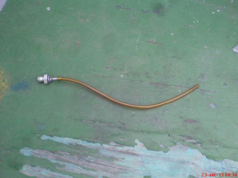

Общий вид приспособлены.

namin сказал(а):
Можно подробнее,что это за приспособление, и как им пользоваться.
Работает по принципу сообщающихся сосудов. Вкручиваешь в карб вместо алюминиевой пробки с ГТЖ, трубку верхним срезом прикладываешь к срезу поплавковой камеры, подкачиваешь грушей бензин до тех пор(потихоньку) пока не почувствуешь, что груша стала неподатливой, уровень в прозрачной трубке и будет уровнем в камере :)

IGNAT сказал(а):
Этот прибор называется уровень водяной строительный со шлангом. Шланг несколько метров, на концах вставлены стеклянные трубки, внутри вода, которая видна в обоих трубках. Строители прикладывают одну трубку к стене в одной стороне, там где надо провести линию строго горизонтальную-там вода покажет первую точку, а вторая трубка (точнее уровень воды в ней покажет, где вторая точка. http://www.baurum.ru/_library/?cat=tool ... ngs&id=924
