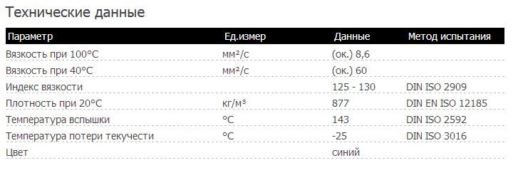

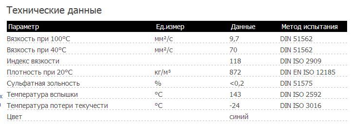

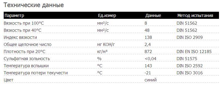

Вот про температуру...
данные масел равенол.
тех. данные взяты с офф. сайта ravenol.su
Лично использовал Равенол минералку и полусинтетику в соотношении 1к40, так от минералки появляется нагар...после перешел на полусинтетику после перехода цилиндры со временем стали чистые.
