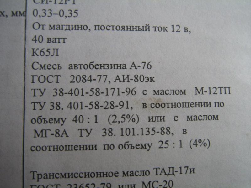

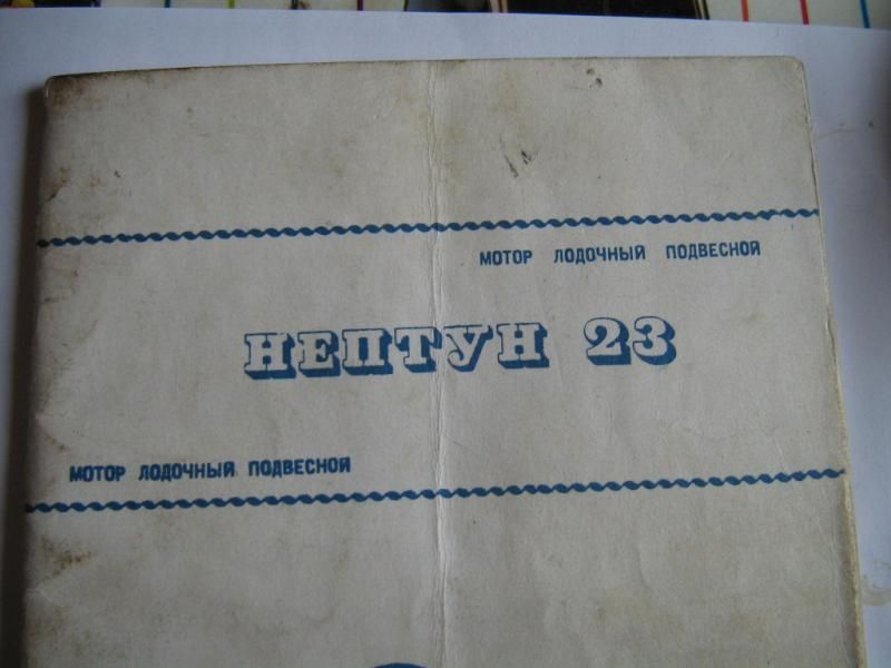

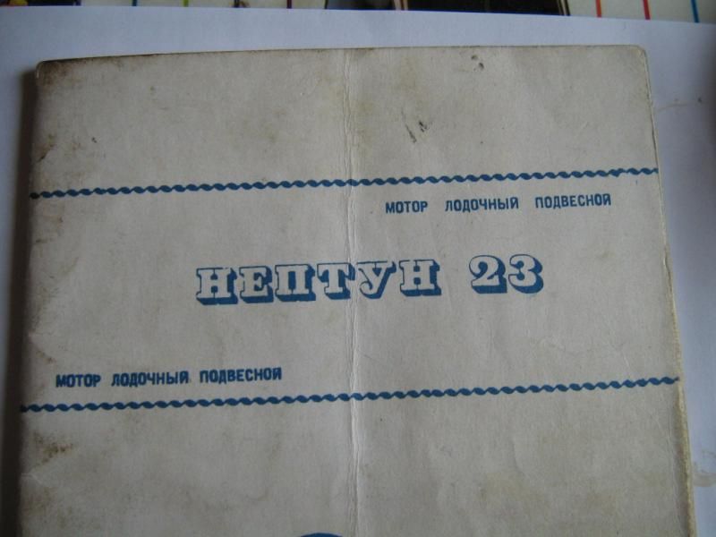

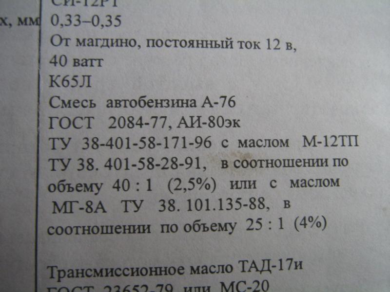

На Нептун я выкладывал инструкцию сейчас повторю. Про масло М-12ТП уже писал могу повторить. Разумеется кому будет интересно пишите в личку дам все характеристики масел 2Т
3 907
Re: Масло 1:100 на Нептун?
По маслу тема больная похоже надо выкладывать таблицы на каждую марку для сравнения и мануалы на моторы по паспорту чтоб было понятно чего и сколько куда тогда вопрос будет понятен многим :yes: Думаю это единственное правильное решение что бы не разводить флуд в теме и обоснованно ответить на вопрос :good:
3 907
Ну вот и факты нет вопросов есть конкретные цифры, о чем тут спорить? :yes: Вся суть в том что нужно масло вязкости соответствующей 1Х100 и все.

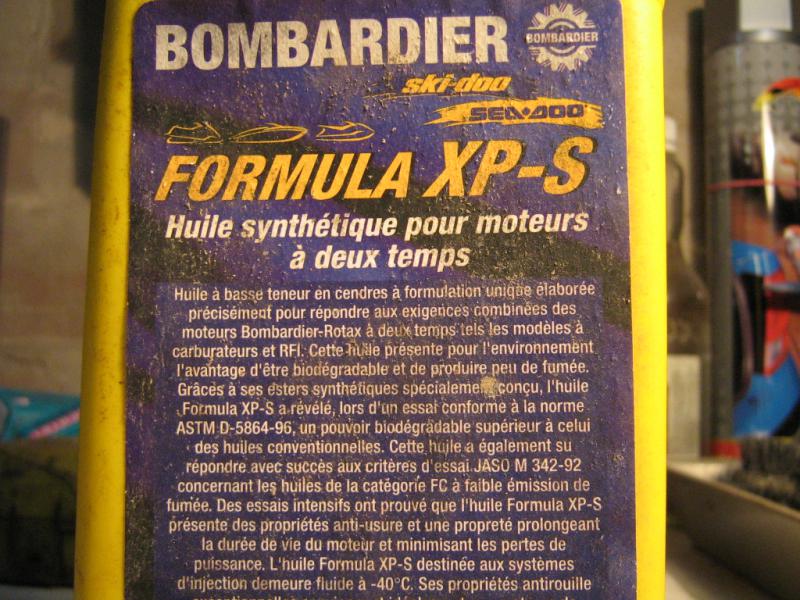

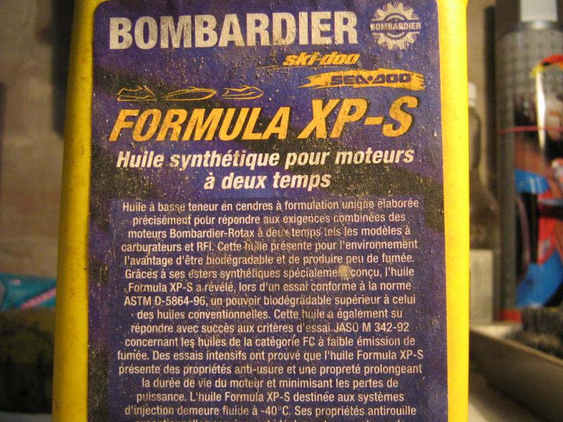

А сейчас поясню есть нефть из которой получают базовое минеральное масло а есть чисто химический процесс где нефть не участвует и в результате мы имеем полностью синтетическое масло которое может использоваться в пропорции 1Х100 согластно инструкции на мотор но если ты зальеш полусинтетику будьте любезны ваш мотор вам и ремонт вот чистая синтетика она не имеет ни какого отношения к нефти.
И последнее в теме 1Х100 только полностью синтетическое масло и прописанное заводом изготовителем мотора может использоваться в пропорции 1Х100 всё остальное неизбежно приведет к плохим последствиям :yes:
