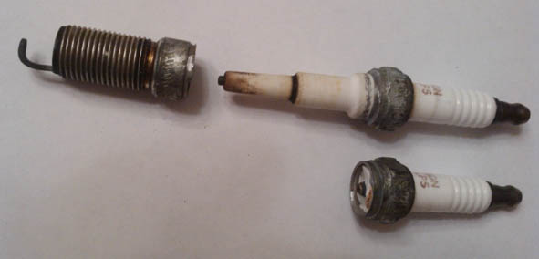

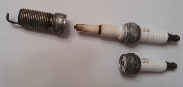

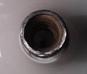

Доброго дня. Решил поменять свечи на моторе ямаха 4-т. трех цилиндровый. Верхние две отвернулись нормально, а вот нижняя, к которой, очень сложно подобраться, обломилась по юбке. Мотор соответственно, бу, Япония и свечи не менялись похоже некогда со дня покупки мотора.

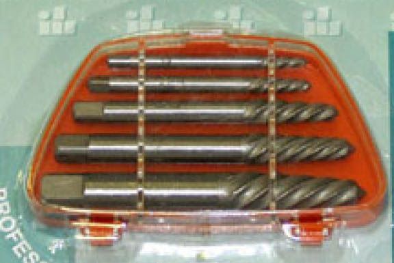

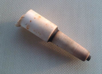

Получилось, резьба, шайба и часть юбки осталась в блоке. Разбирать мотор, не сильно хочется. Решил попробовать с помощью инструмента "экстрактор резьбы", предварительно смочив место WD40, закрыв кляпом, оставив на несколько дне для пропитки. Начав вворачивать экстрактор, после небольшой нагрузки у последнего, отломился кончик, получилось выкрутить обломышь, при попытке номер два, снова обломилась часть экстрактора, теперь ее уже было не возможно вытащить. Пробовал работать керном, хоть как то попытаться сдвинуть остатки свечи, привело к завальцовыванию юбки. Теперь думаю, что делать, либо снимать головку, а это грозит заменой прокладки и т.д.
Либо попробовать обсверлить часть оставшегося экстрактора, чтобы его вытащить, далее сделать левую резьбу в свече, закрутить болт и попытаться выкрутить остатки..либо высверливать и нарезать резьбу...
Знаю, что после возможно попадание цилиндр металлического мусора, применим магнитик и пылесос с насадкой трубочкой..
Прилагаю для наглядности картины, фото с интернета, похожая ситуация но только с авто..

Если сложно подобраться и нет опыта борьбы с подобным геммором, снимай лучше головку, может быть будет не проще, но надежнее так как угробить резьбу с последующем восстановлением может быть дороже.

на моторе хорошо не получится, снимай головку, со стороны электрода выбивай экстрактор, выкрутить залом 50/50 луче высверлить сверлом меньшего диаметра для снятия напряжения попробовать выкрутить должна пойти, есть еще вариант вставить болт и обварить и за него выкрутить, ну уж если ни чего не помогло делать ввертышь и перерезать в головке резьбу.

Выбить остатки экстрактора заняло 10 минут. Далее нарезали резьбу с внутренней стороны головки, попробовали выкрутить, ничего не получилось. Решили ослабить остатки юбки, с помощью шарошки. Делали аккуратно, по мм. Немного рассверлили внутренний диаметр свечи. Потом с помощью метчика выкрутились эти злощастные остатки резьбы.
Аккуратно выковыряли остатки юбки и шайбу. Как оказалось, резьба на свече в идеале, прикипела только юбка от солей.
Сделали все четко, как будто ничего и не было. Мотор собран.
